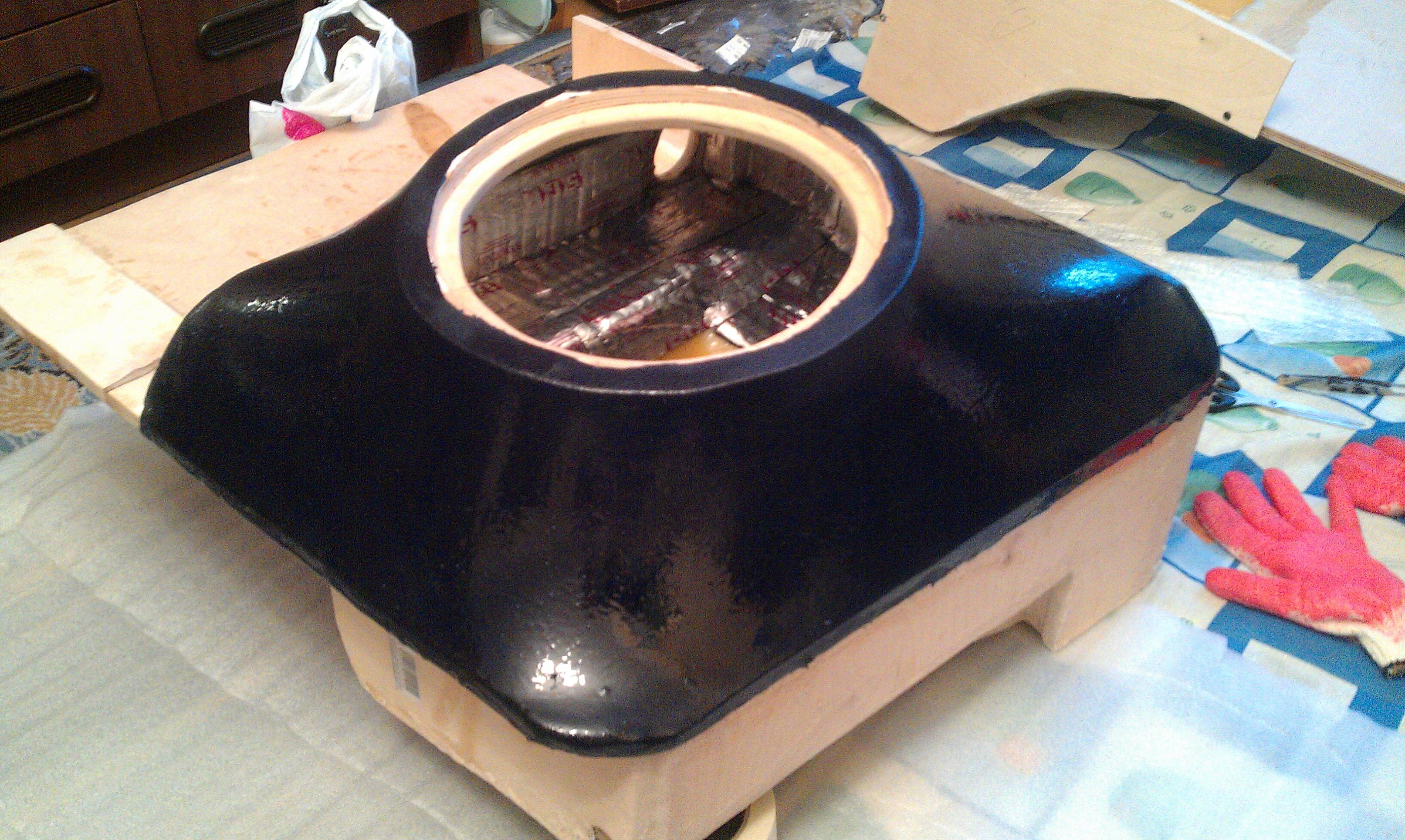

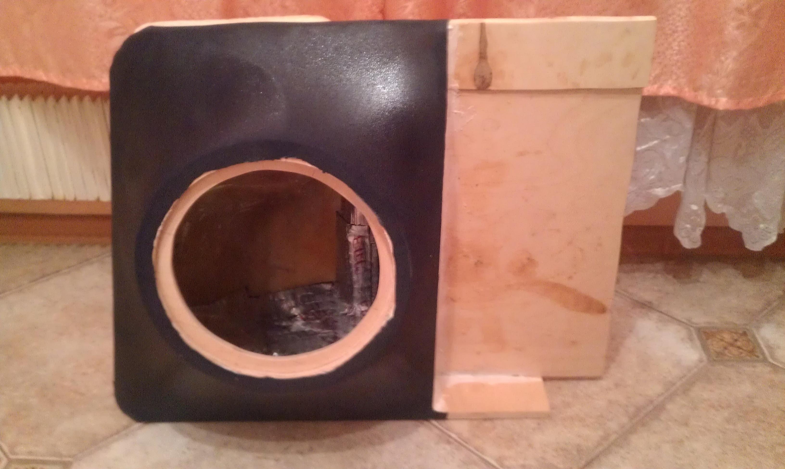

Как оказалось не так много было времени для построения корпуса ))) Вот только, что успел сделать, планировал хоть один закончить короб.

замерил короб, 28 литров, мерял 3-х л банками ))) всё осталось за малым, красоту наводить )))

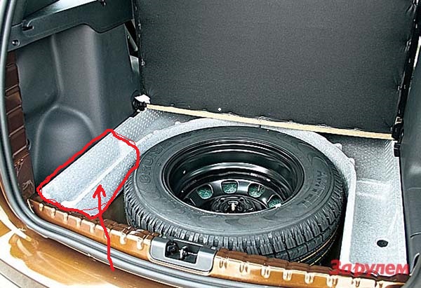

Сообщение от MetisM Посмотреть сообщение
OoPss, у тебя пол будет мешаться )))) тебе надо брать объём для короба из пенала с запаской )))
Можно отпилить часть короба с лева до ближайшего "ребра",литров 5 получится,вот и 15-17л

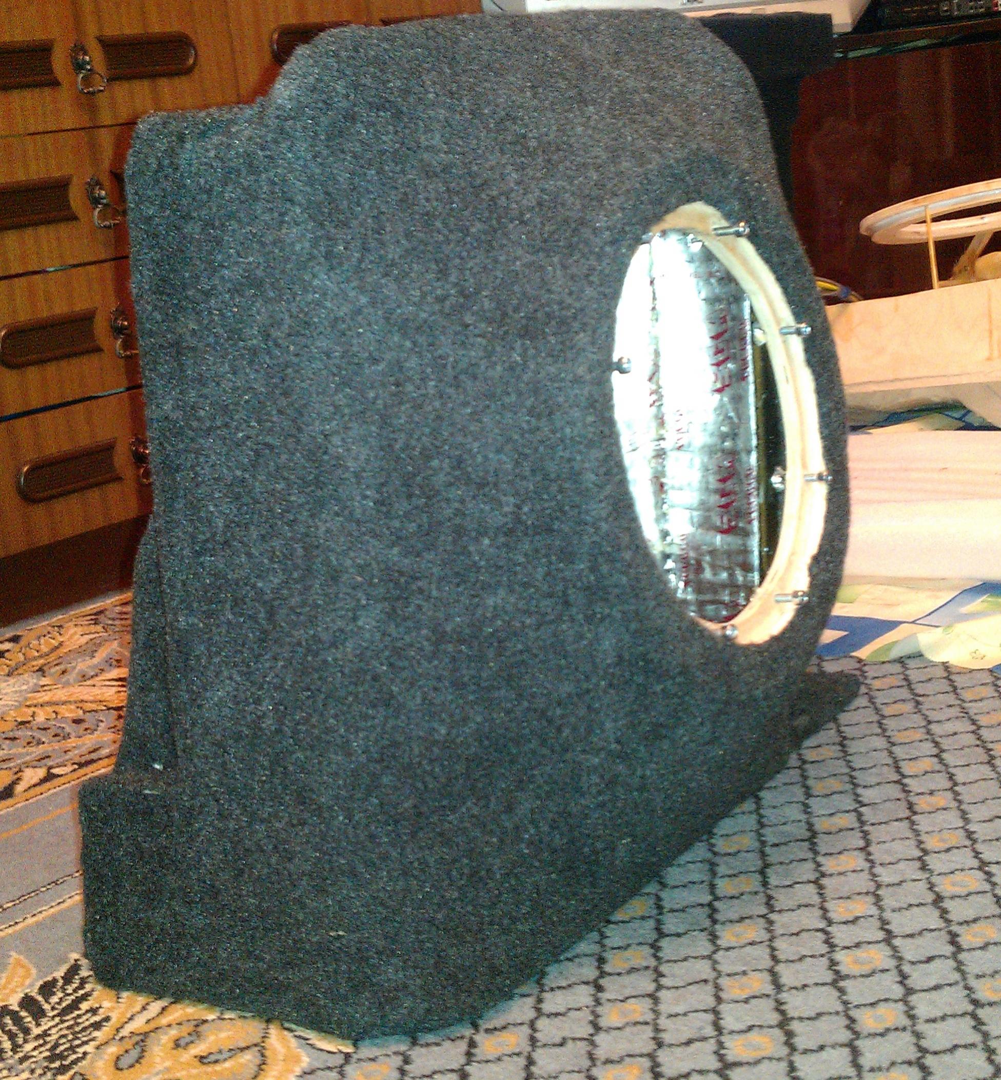

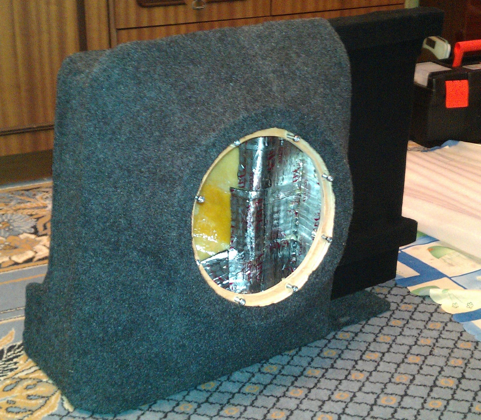

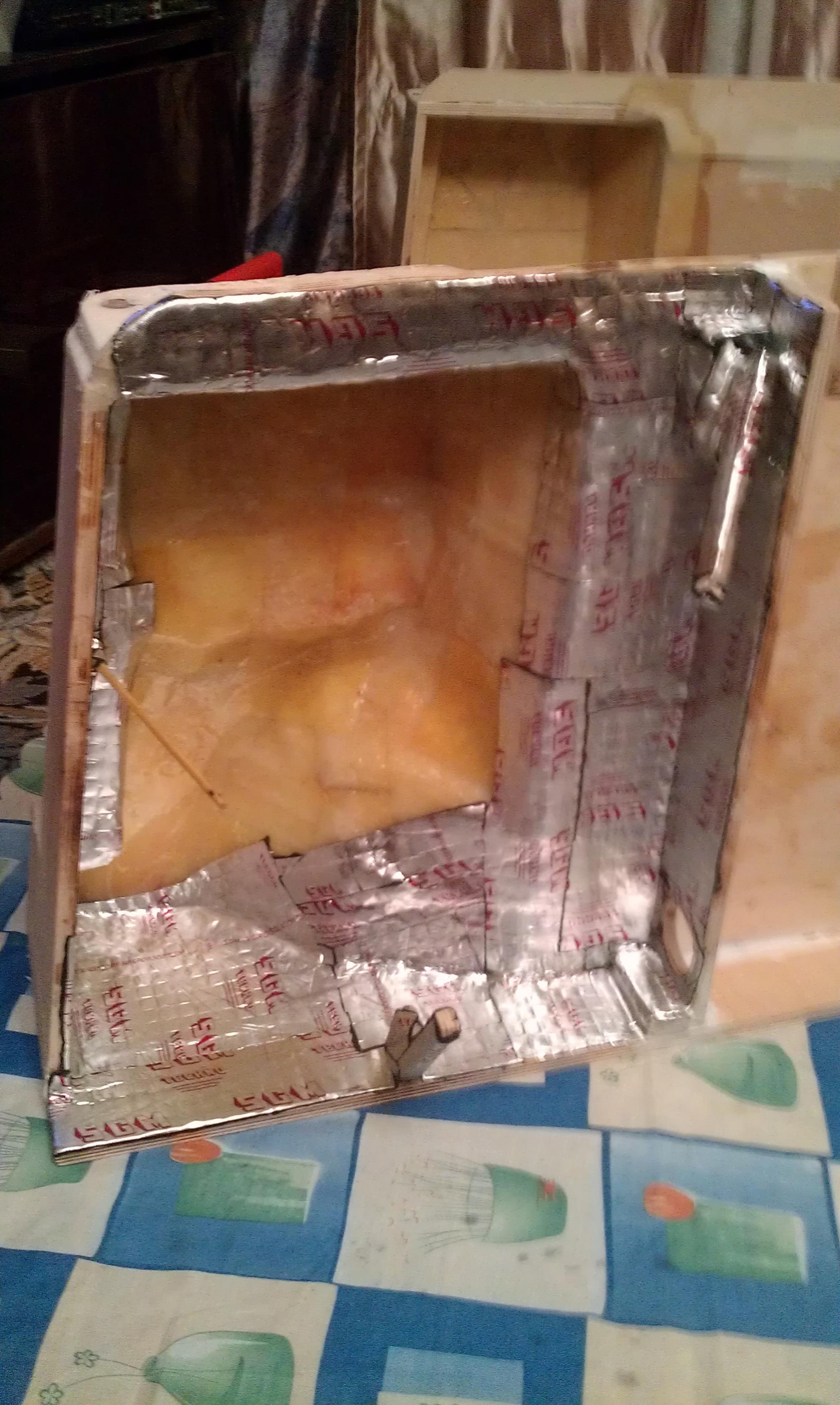

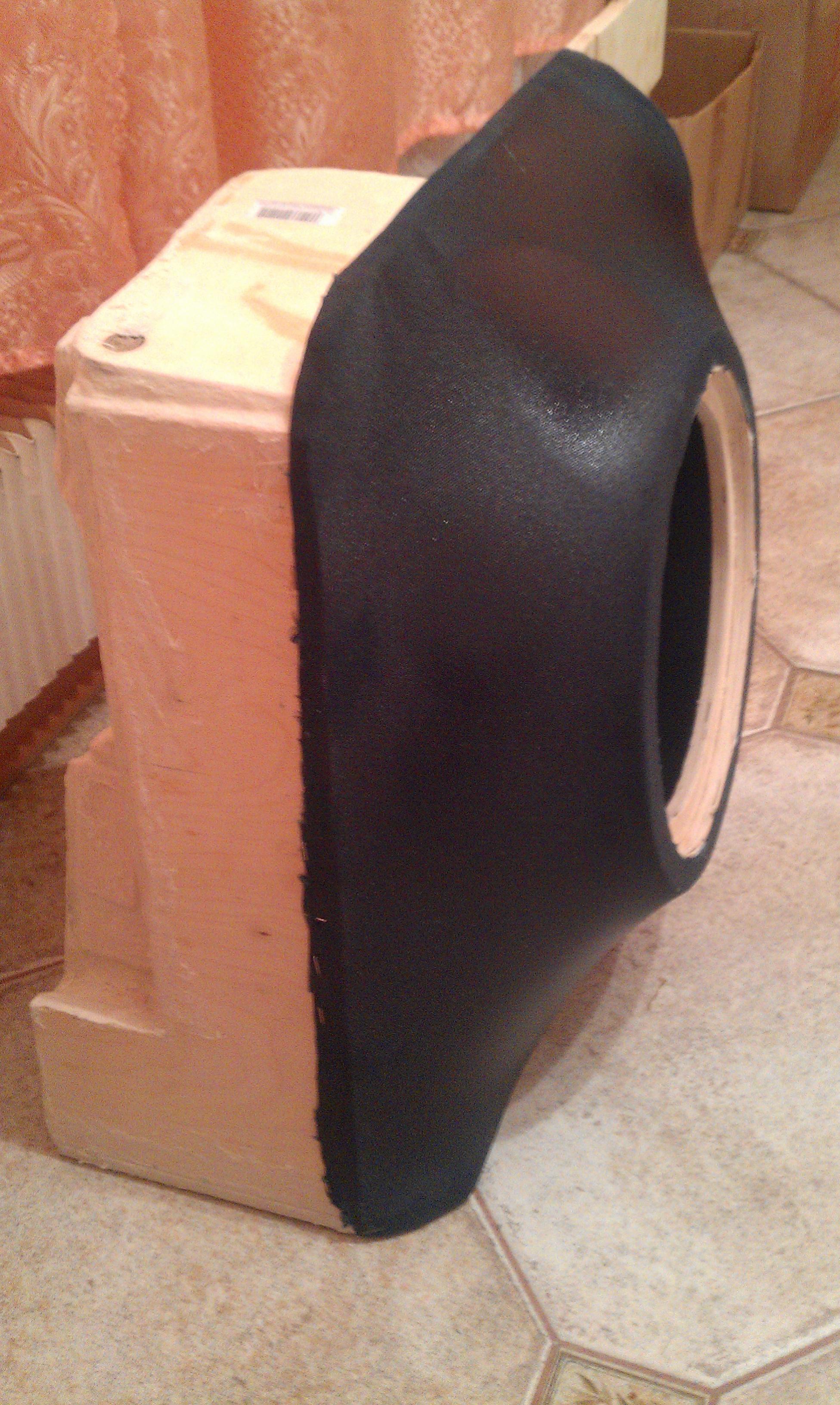

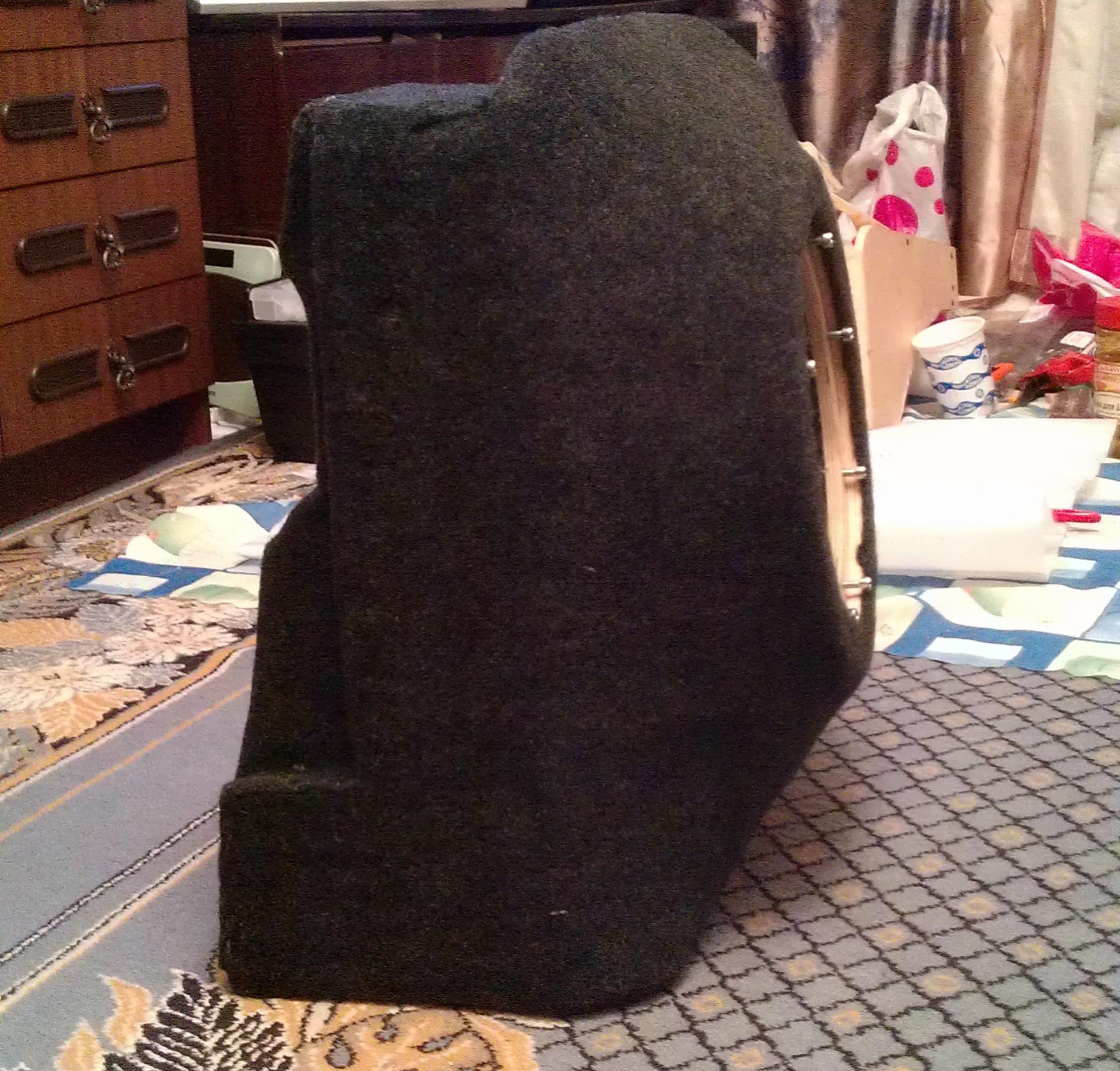

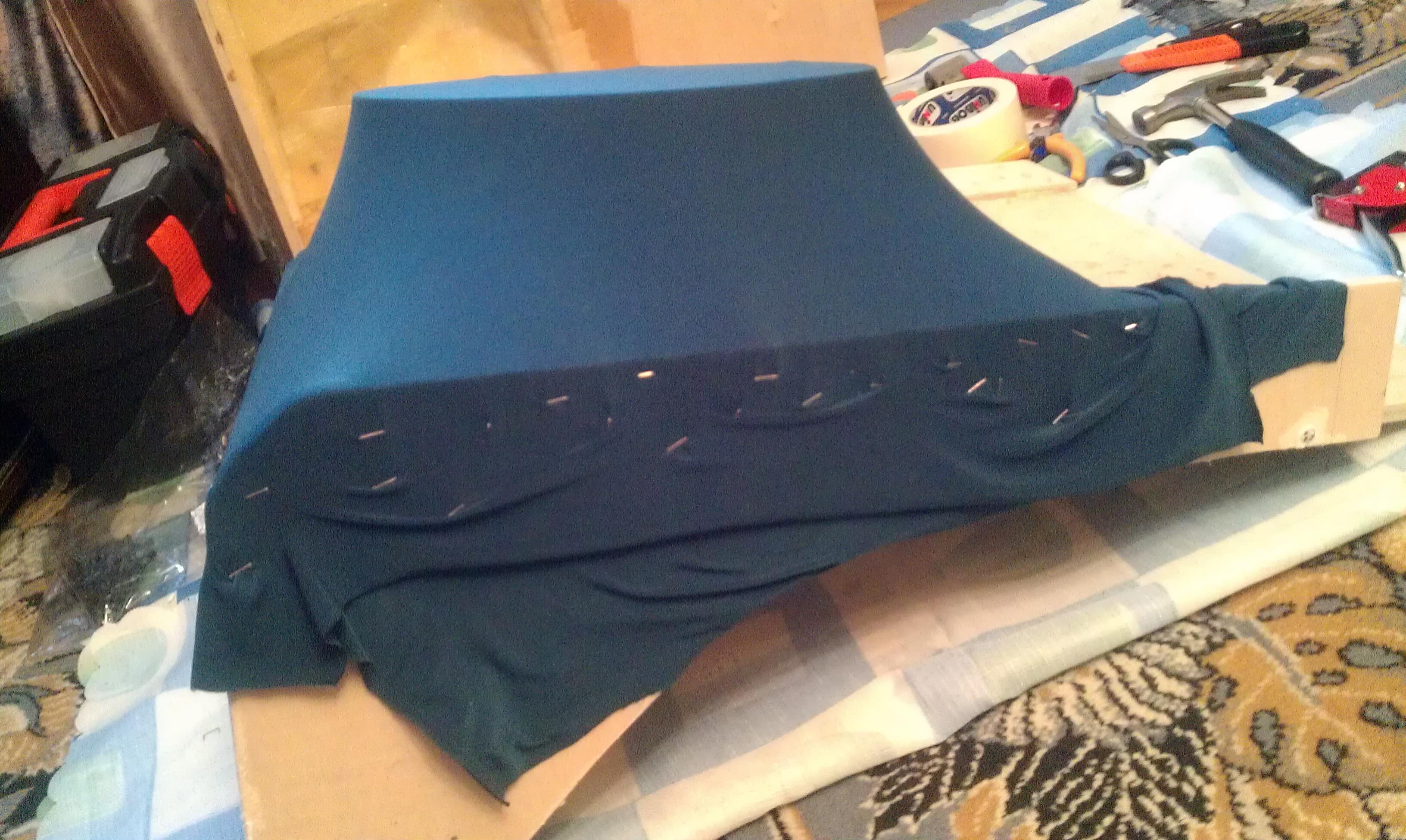

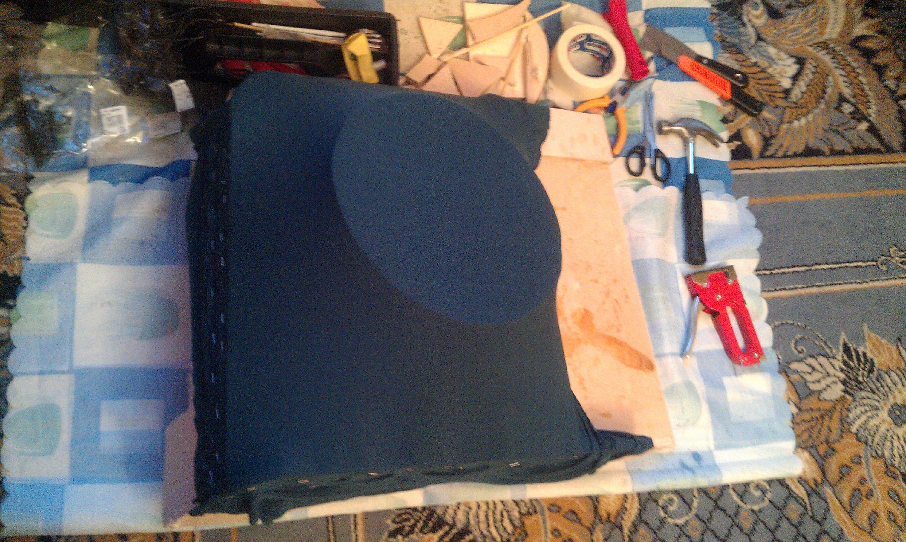

Доклеил корпусятину карпетом, сделал крепление саба к корпусу (евроболты и еврогайки), поставил терминал контактный daxx (чашка, посадил на 4 самореза + всё загерметил). Теперь надо тесты проводить по звуку, но пока нет возможности, т.к. не собрал еще всю систему Усь DD c5c еще в пути, а ГУ пока еще не купил. Все материалы для корпуса покупал в Леруа, кроме смолы и стекломата, чашки daxx в инет магазе daxx.ru (вроде)
Еврогайки (6,2 мм диаметр внеш, 6,0 мм диаметр внутренний) ставил так: делал дырку сверлом на 6мм, потом с внутренней стороны номож чуток увеличивал дырку, вставлял гайку и с помощью струбцины затягивал, чтобы гайка полностью влезла в дырку и заодно заострённые усики впились в дерево.
Второй корпус который делаю на продажу, будет аккуратнее )))) Ну я считаю, что и этот очень хорошо получился. Если есть желающие приобрести корпус, то можно уже сейчас обговорить оформление его )))))

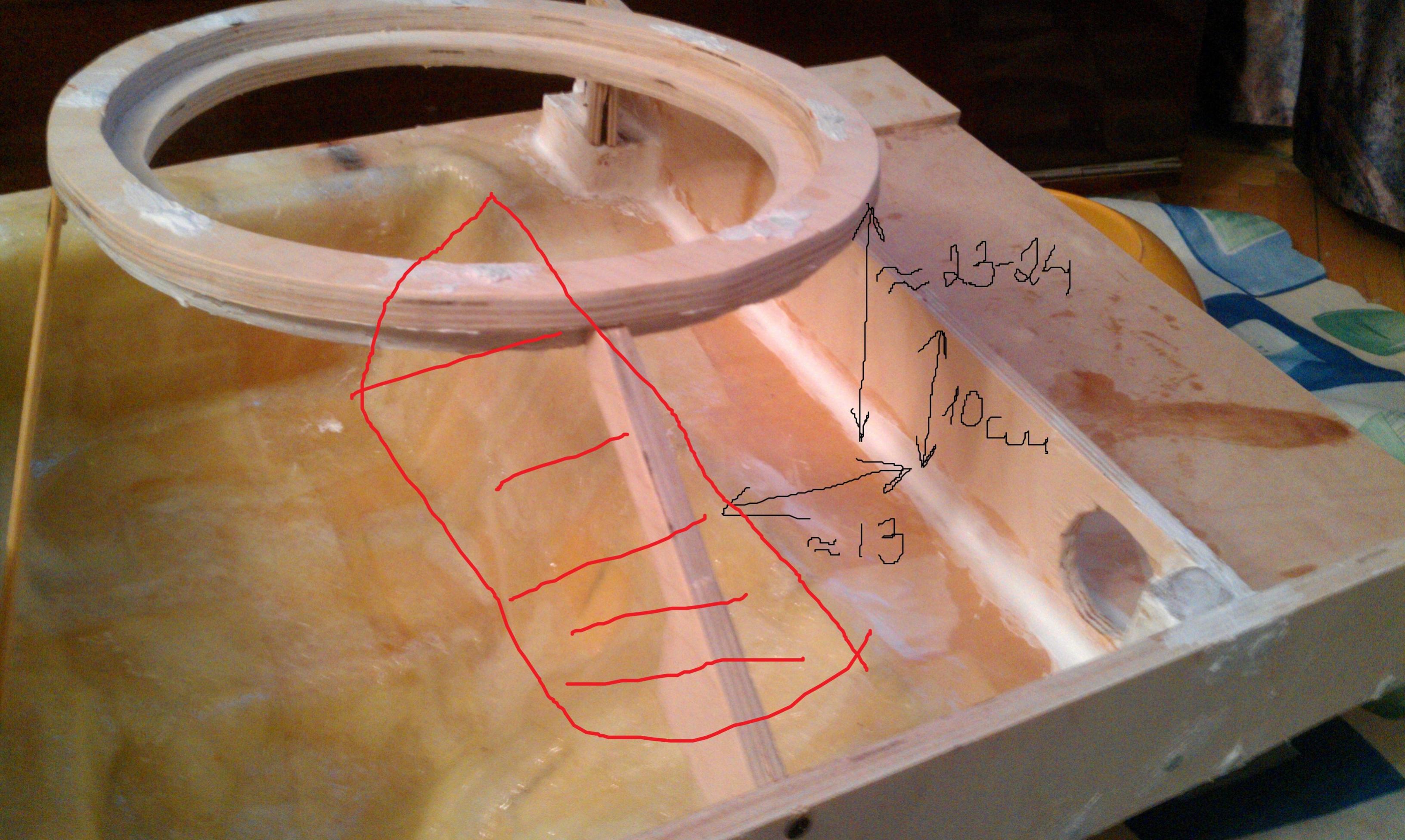

По умолчанию Re: Сабвуфер

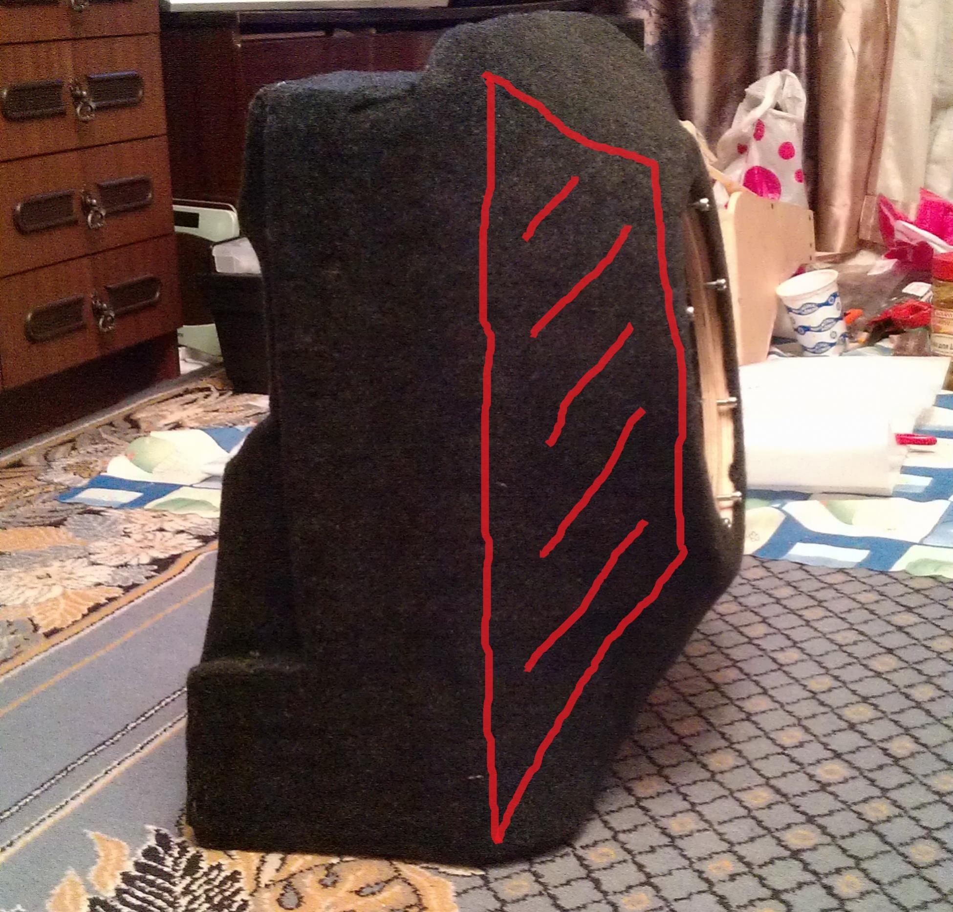

Скажи,если не делать вот такой выпуклости,туда саб вообще какой нибудь влезет?

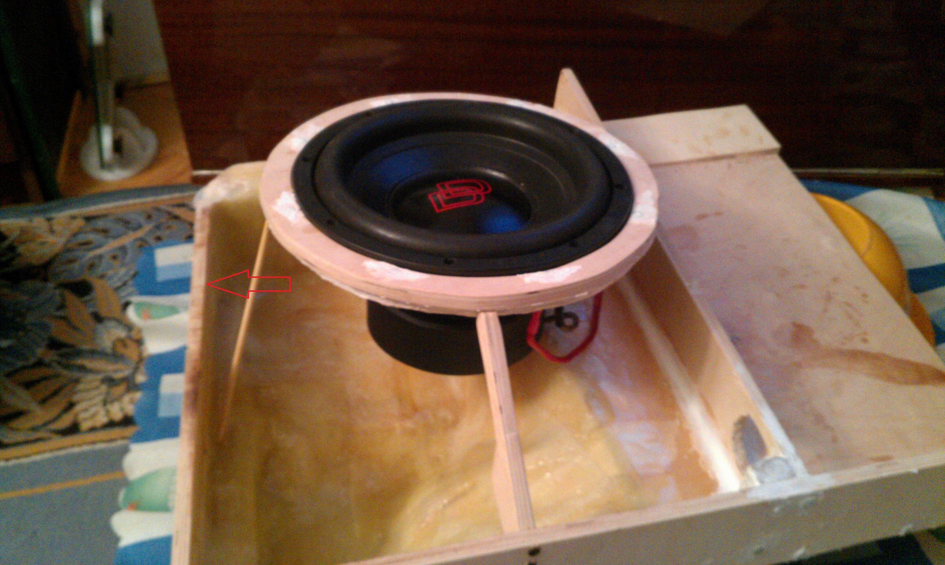

a.n.titov, влезет но с очень маленьким и не широким магнитом, будет вот эта стенка мешать (красным выделил) или вообще саб смещать ближе к другой стенке, так наверное можно попробовать. Но тогда крепление кольца нужно будет тоже смешать или делать длиннее. Сделайте вообще вот так но главное заднюю стенку тогда полностью из стекломата, у меня она получилась толстая т.к. фанера + 3 или 4 слоя стекломата ))) Но даже при таком варианте что по ссылке пенал не будет открываться. Я так не стал делать, потому что хотел другую форму и не стал заморачиваться с оформление под усилок, тем более саб пока буду подключать на усь 2 ома и усь мой может греться, вот и сделал дополнительное естественное охлаждение для него (не закрывая в короб)
