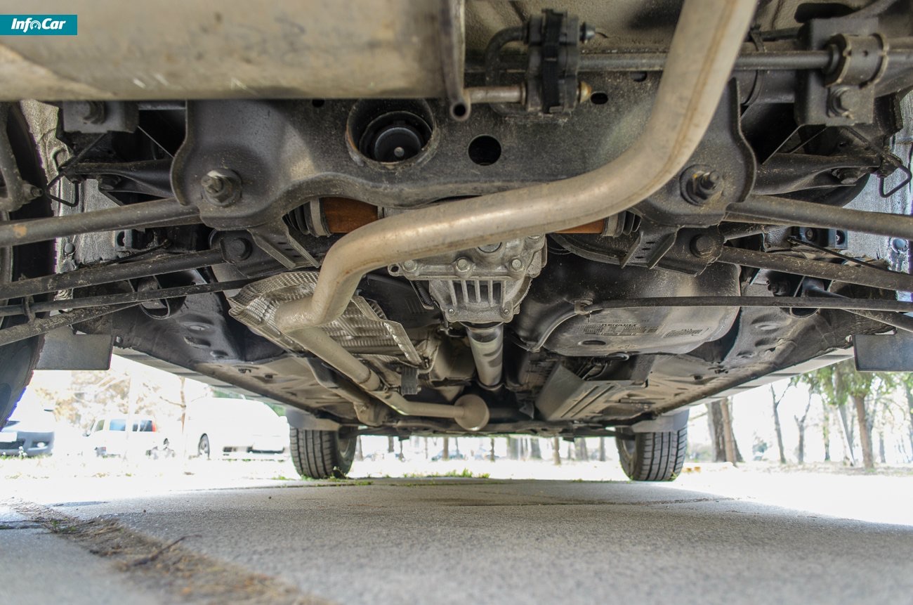

коллеги!
загляните под машину сбоку, со стороны переднего пассажира. Увидите на прямой выхлопной трубе (у нас резонатор под багажником) банку, выпирающую относительно плоского днища.
На лонжероне под водителем для защиты этой банки имеется выступающий на такое же расстояние гребень. Мы его периодически подминаем, срываем на неровностях резиновую пробку, закрывающую отверстие, ведущее в его полость.
Ну что опять начали поиски уже не сажевого фильтра, а теперь катализатора.
Да вот он - на виду у всех.

Сообщение от ilion
коллеги!
(у нас резонатор под багажником).
Под багажником у нас глушитель. А вот на этой фотке, на горизонте, видна та самая банка. Или катализатор или резонатор.
Я уже писал, больше склоняюсь к мнению, что это катализатор. Потому как не знаю, можно ли получить Евро 4 без катализатора???
06.12.2014, 16:45
#6031
Регистрация: 06.12.2012
Сообщений: 9,590
: 26389
Был(а): 12 окт 2016 10:59
не надо склоняться - это катализатор. Если кому-то не верится - нужно смотреть техдокументацию от Рено.
Сообщение от lex1187
а в этом-то какие сомнения? я же написал - резонатор (мне казалось, что каждый понимает, что резонатор глушителя, а не сабвуфера). У бензинок их два, у нас один.

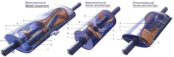

Сообщение от ilion
Вы не много не правы. Конструкция резонатора и основного глушителя не много отличаются...
Вот,например...
Последний раз редактировалось Бертони; 07.12.2014 в 11:43.
06.12.2014, 22:05
#6033
Сообщений: 9,590
: 26389
я с Вами полностью согласен. С точностью до терминологии
