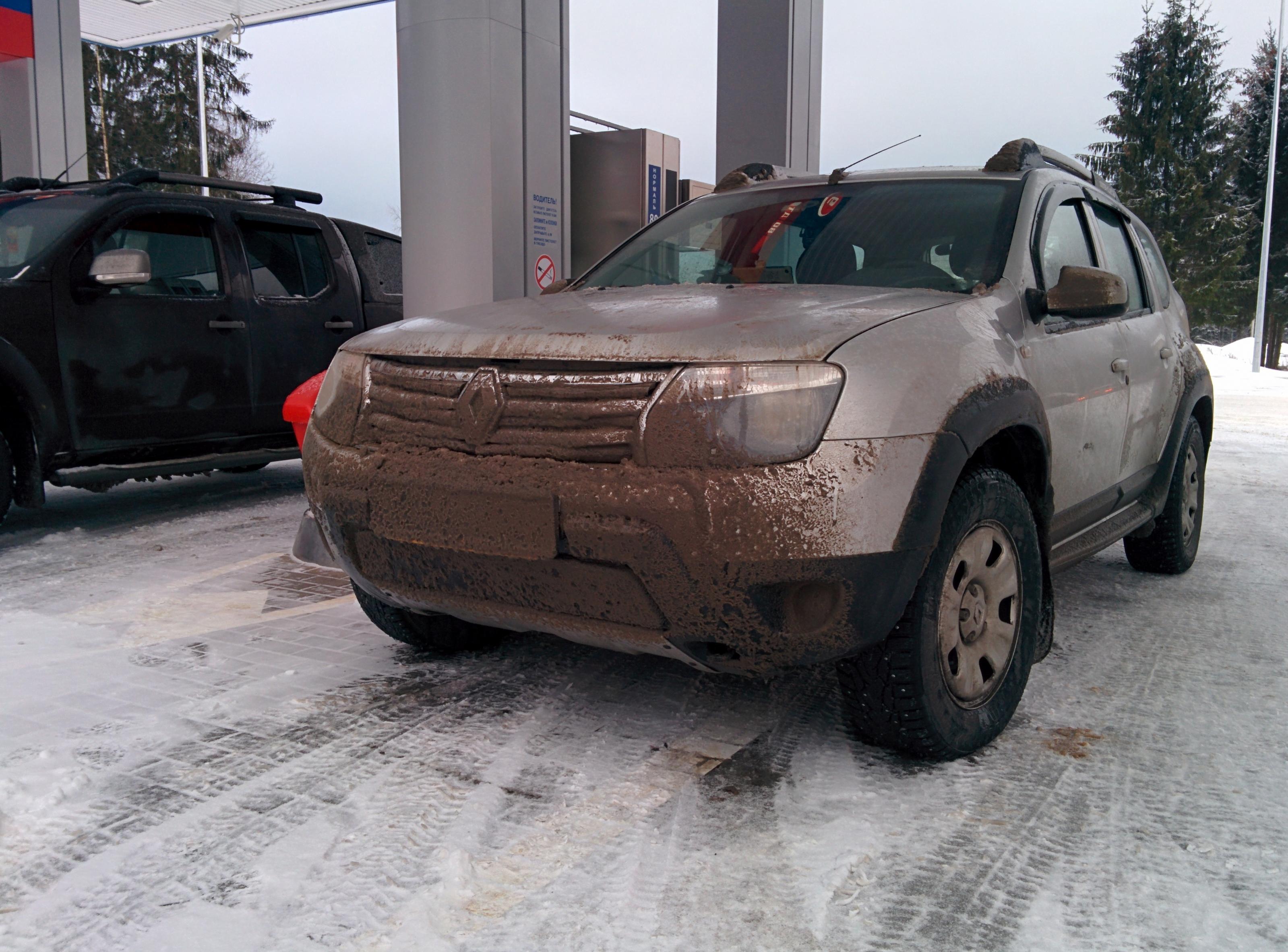

Вчера приехал из Пскова:
Вся морда и даже передние части рейлингов покрыты грязным льдом с песком и реагентами.
Фары горячие, поэтому снег и лед с них смывается при движении.
Очень порадовался своей предусмотрительности - что заткнул не только верхнюю решетку трубками теплоизоляции, но и нижнюю - пластиной от Карт. Иначе вся эта дрянь просто забила бы радиаторы.

P.S. Обратите внимание на эффективность работы расширителей арок, брызговиков "Элегант-4" и молдингов понизу дверей.
На фото видно, как относительно чисты двери после 900-километрового пробега
