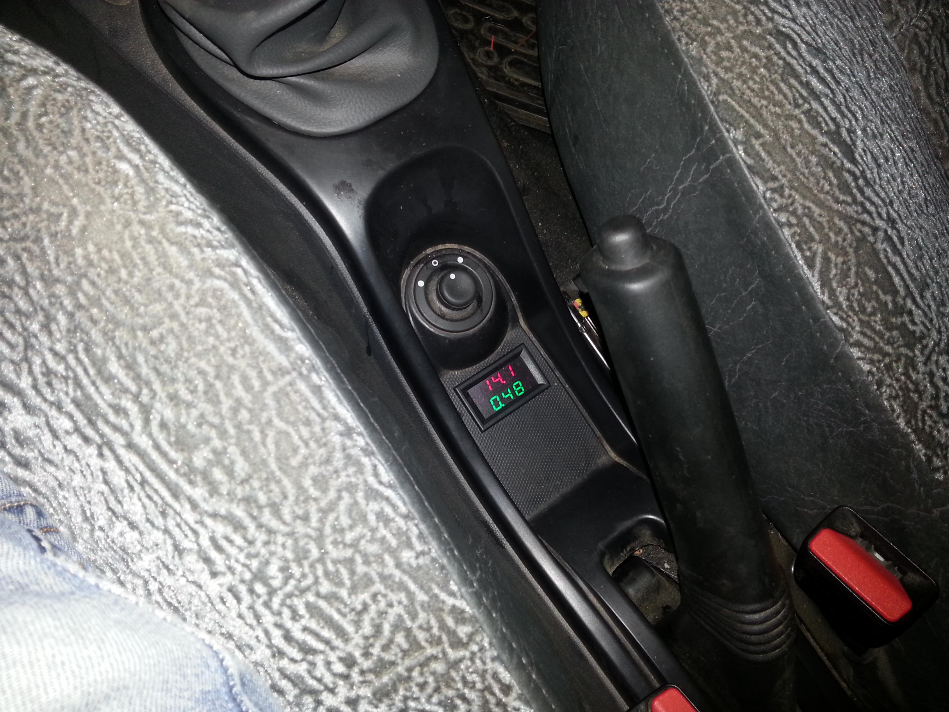

Сделал сейчас вот такую красоту, теперь чётко видно работу свечей, на улице +5 примерно, свечи работали 2 сек. Красным это напряжение, берётся непосредственно с АКБ, зелёным это ток потребления от прикуривателя, к нему телефон подключен.
На холодную 14.3. На момент фотографирования мотор прогрет полностью, но генератор ещё похоже не совсем прогрелся.

Сообщение от dimaxa Посмотреть сообщение
Извините, но возможно это стартер берёт?
РЕально это амперметром между проводом и непосредственно свечёй проверить можно, как минимум отключив питание на свечи.
Насколько я понимаю, этой "фишкой" проверяют степень зарядки АКБ, полезная "фишка", особенно зимой!!! Когда поездил, показания выравниваются.
Хорошая и практичная вещь, где взял?, поделись.
Выписал себе с китая вольтметр-термометр в прикуриватель - он (прикуриватель) у меня все равно незадействован, так что пусть будет торчать такая штуковина. Заодно и температуру в салоне будет показывать (на наружку уже стоит отдельный градусник).
