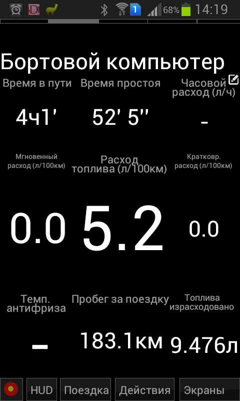

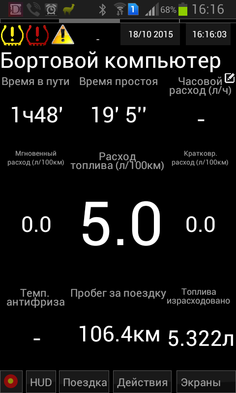

2 картинки для сравнения, как у меня вырос расход с "непрогретым" двигателем за последние 80км.
1-я картинка 85% трасса, и 15% город.
2-я картинка те же ~90км трассы и уже ~90км города с непрогретым двигателем.
Цифры расхода у Хобдрайва весьма условные, и похоже заниженные на какой то %. Но уровень разницы в расходе понять можно.
"Режим города" у меня 12-14км в один конец до работы и вечером обратно.
Утрений "прогрев" в ожидании дитя от 5 до 10 минут.

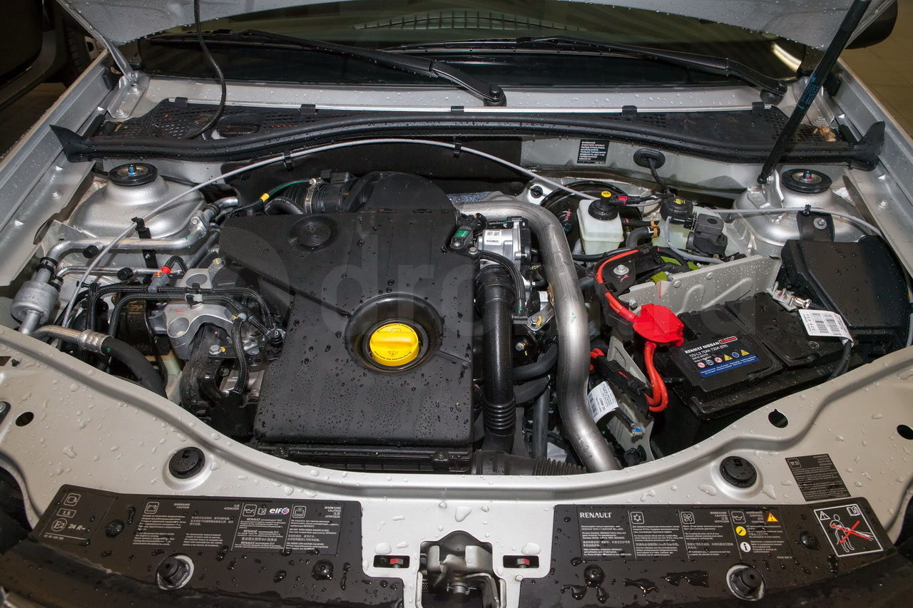

Кстати, у меня вот такой двиг внешне http://www.team-bhp.com/carpics/Rena...5/m/engine.JPG
моноприводный дизель 85 л.с 2013 г румыния
зимой при -13 и ветре достаточно быстро выходит на 4 палки, температура по трассе 80, в пробках остывал до 65, но если ехать всегда 75-80 градусов. Ничем не утепляю т.к. для крыма не актуально. Вопрос - есть ли отличия какие либо между моим движком и дизелем который на 4х4 стоит?
Зимой расход поднимается до 6,5, но это по большей части из-за зимней липучки бриджстоун VRX, которая однозначно тяжелее катиться чем летние мишлен.
Renault Duster 4x2 1,5 dCi МКП5
Я, конечно не специалист, но очень похоже , что у тебя такой же двигатель как и у всех к9к, только прошивка другая и топливка дельфи
Блоки, бачки так же расположены (кроме тормозного), а вот крышка двига - другая, на наших двигах щум совмещен с маслозаливной горловиной и находится там, где у Вас щуп расположен, а на месте горловины ничего нет.

Сообщение от Barsic
Надо озаботиться, просмотреть где нибудь, как всё таки выглядит 109-сильный.
У Вас под капотом. А как 90 сил выглядит чуть выше в этой теме выкладывали.
Различия огромны.
