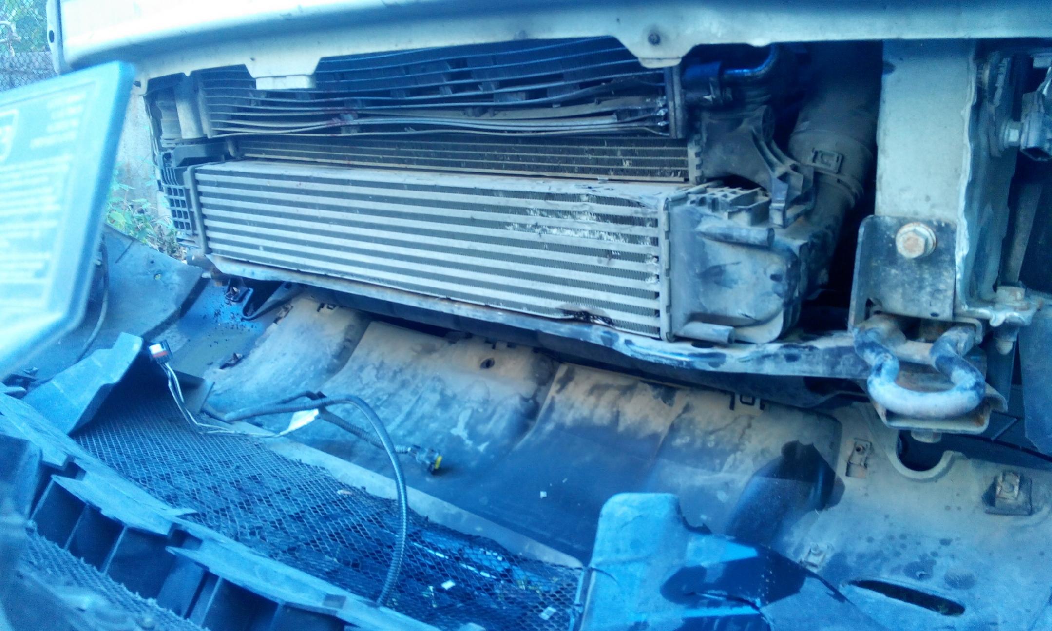

Сообщение от AkOm68
Snake2004, менял на каком пробеге и по какой причине?
76к, мелкое дтп, но внизу крепление рамки сломалось и вся система охлаждения сместилась назад (нижняя часть), снизу есть длинный болт крепления защиты, интеркулер о него и пробился.
Сам интеркулер крепится к основному радиатору, сломалось одно крепление, попробую запаять как крепление так и саму дырку. Уже поставил новый, такой же Валео как и был
п.с. на фото потек масла на бампере это из кондиционера, радиатор пробился и из него подуло и покапало
