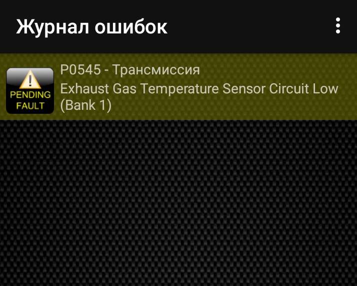

Кто сталкивался ? :

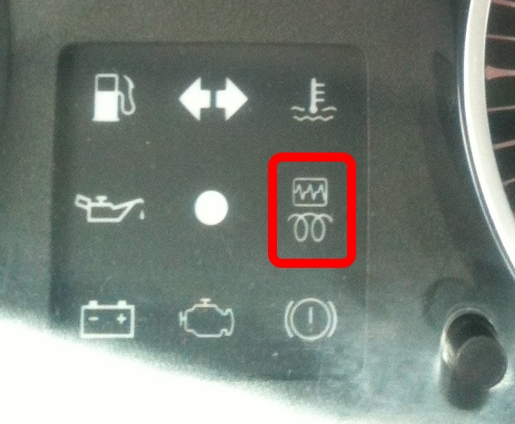

После тырканья в пробке вырвался на свободную дорогу, немного притопил, через некоторое время загорелась ошибка "пила" на приборке !

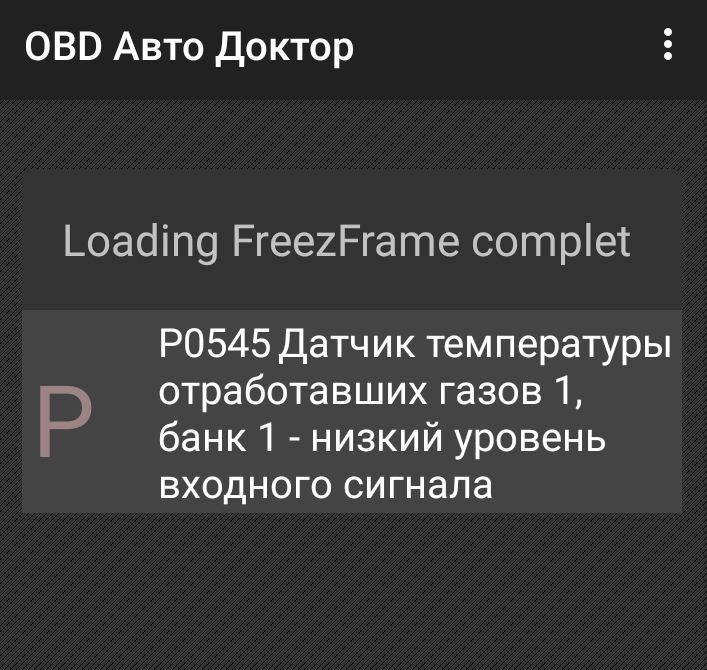

По ощущениям поведение авто никак не изменилось . Доехал до места назначения, подключил ELM327 и считал ошибку : Р0545 (ОБД Авто Доктор и Torque говорят что это "Датчик температуры отработавших газов 1, банк 1 - низкий уровень входного сигнала").
Выключил/включил зажигание , ошибка не сбросилась, сбросил её через Torque, завёл двигатель, но через несколько секунд снова та же ошибка ! Пробовал несколько раз сбрасывать, но всё повторялось ! Съездил с этой ошибкой в Renault-Garage , сделали диагностику которая выявила что датчик температуры выхлопных газов (арт. 8200929533) помер

Борян, тоже была такая ошибка ...это датчик температуры отработавших газов на турбину., поменяли ещё по гарантии .. ОД мучались два часа с заменой...
А на каком пробеге у Вас меняли датчик и какой возраст авто тогда был ?
У меня пробег 58300 км. , 3 года и 2 недели авто. Замена не у ОД от 5000р. (датчик + работа) стоит .

Меняли Примерно на 80000 км.а возраст почти три года без месяца... Для замены приезжал два раза первый раз выяснили что нужен спец ключ для замены чтобы не повредить старый датчик т. к.гарантия а второй раз они приобрели ключ, но им все равно не смогли открутить.... В итоге пришлось им его порезать что бы открутить...
