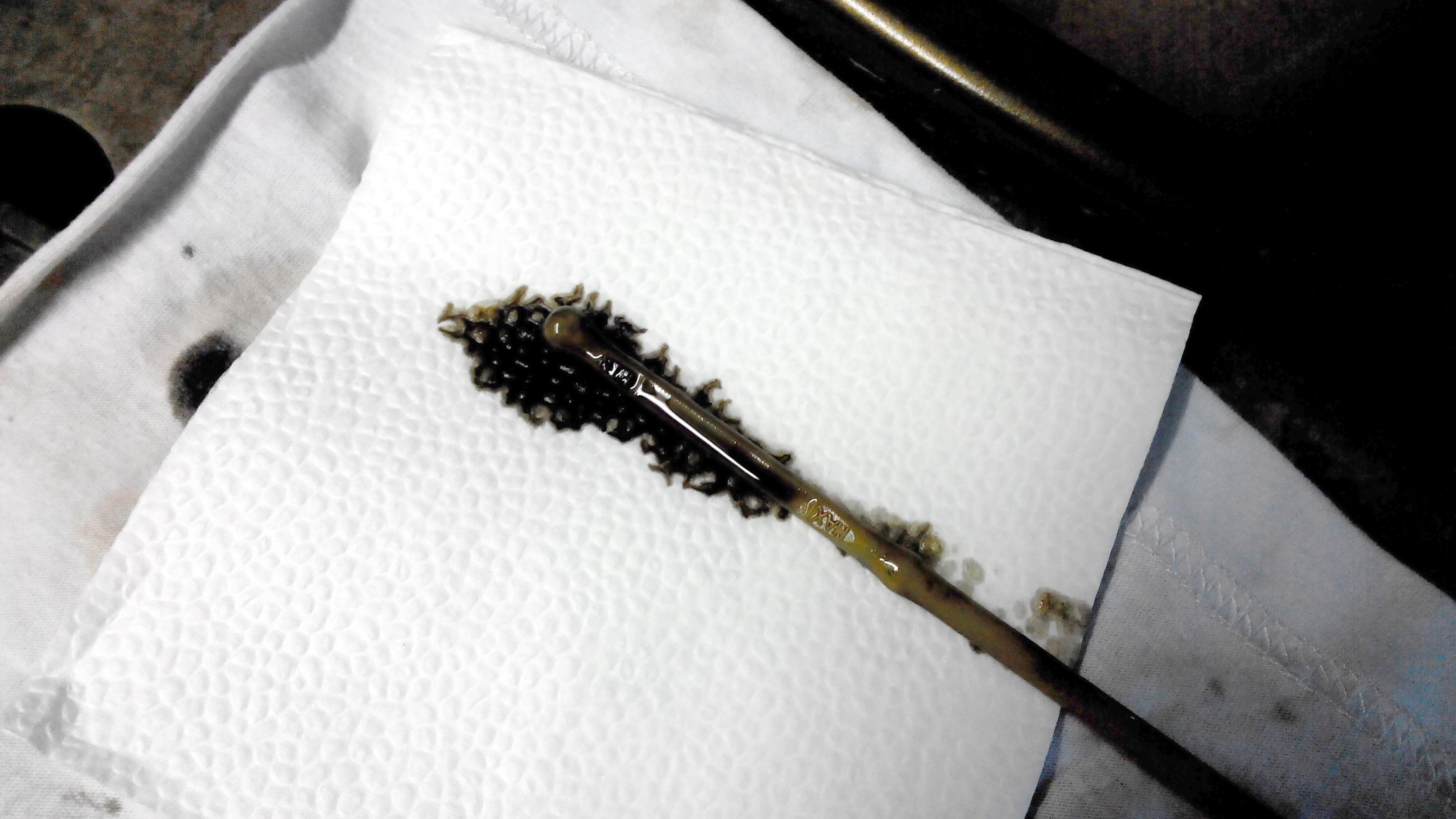

Сообщение от metr 63
На выходных ездил на рыбалку, с лодкой на прицепе. И возвращаясь домой заметил такую фигню - на 5й и 6й на оборотах ок. 1200-1400 при разгоне внатяг присутствует лязг, как будто в резонанс входит какая-то пара железяк. На очень короткий промежуток времени, не успел поэксперементировать. Похоже на глушитель, больше там и нечему вроде. Правда вытаскивая лодку слегка разогнул крюк фаркопа (!) - колёса прицепа застряли в связанных покрышках камаза и я их практически вытащил на берег  Машину кидало не хило, пришлось в другом месте поднимать. Так что может и с фаркопом связано, на яму надо загонять. И вообще три лодки пришлось на берег вытягивать в этот день, досталось ему хорошо
В субботу появилась возможность слазить на яму под машину для поиска причин посторонних звуков. Вынул грамм двести засохшей земли с поддона, ветку между задним бампером и рычагами подвески (как она там держалась не пойму)). Всё продёргал и просмотрел - ничего криминального не увидел. Но тут заметил мелкий камушек, застрявший между экраном глушителя и тоннелем пола. Постучал по экрану - ЭТОТ ЗВУК!!  Вот эта горошина для моей принцессы цвета хаки) Проблема в том, что края этого экрана слегка загнуты к верху и там естественно собирается всякий мусор. Советую всем проверить этот момент у себя и разогнуть экран, благо он алюминиевый и очень мягкий..
Ещё проверил масло, пробег ровно пять тысяч  Стружки нет, но цвет( Стоит ли сменить масло с фильтром сейчас или доежжать до 10000? Спасибо.

17.05.2016, 13:10
#9878
Регистрация: 20.11.2013
Сообщений: 1,280
Время онлайн: 2 мес. 5 д. 19 ч. 30 мин. 41 сек.
: 2188
Был(а): 04 мар 2025 07:13
Адрес: Саратовская область
Автомобиль: Duster diesel+ESP
Нормальный цвет. Есть лишние деньги, почему бы не поменять.
Как-то так, мне нравится.
нормальное масло - это дизель - у него масло чернеет на первой тысяче пробега.
17.05.2016, 13:38
#9880
Регистрация: 03.01.2014
Сообщений: 9,374
: 10933
Был(а): 10 июн 2025 18:07
В субботу появилась возможность слазить на яму под машину для поиска причин посторонних звуков. Вынул грамм двести засохшей земли с поддона, ветку между задним бампером и рычагами подвески (как она там держалась не пойму)). Всё продёргал и просмотрел - ничего криминального не увидел. Но тут заметил мелкий камушек, застрявший между экраном глушителя и тоннелем пола. Постучал по экрану - ЭТОТ ЗВУК!! Вложение 96019 Вот эта горошина для моей принцессы цвета хаки) Проблема в том, что края этого экрана слегка загнуты к верху и там естественно собирается всякий мусор. Советую всем проверить этот момент у себя и разогнуть экран, благо он алюминиевый и очень мягкий..
Ещё проверил масло, пробег ровно пять тысяч Вложение 96020 Стружки нет, но цвет( Стоит ли сменить масло с фильтром сейчас или доежжать до 10000? Спасибо.
Если на 1200-1400 об/мин на 5 и 6-ой ездить, не токмо стружка полезет. Его же колбасит как черт-те что.
