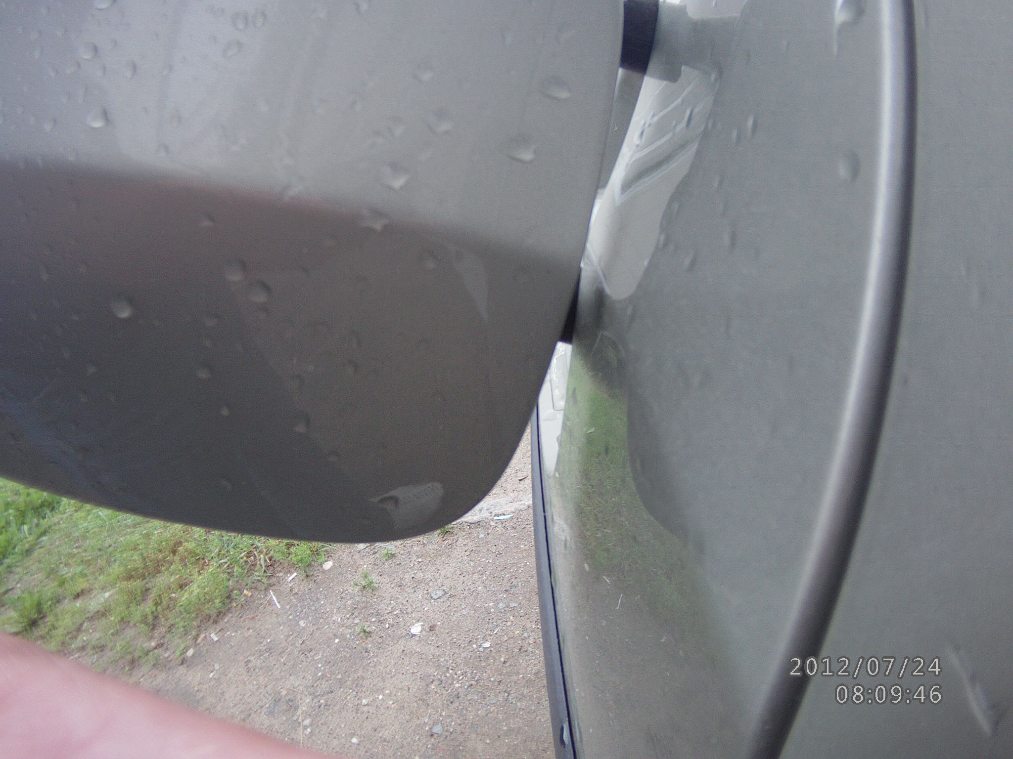

Хотел создать новую тему, предупредить всех клубней об опасности, но что-то не получилось, поэтому пишу вэтой теме!? Может кто подскажет как тему создавать?
Сегодня утром очумел, около лючка вмятина и сам лючок вдавлен внутрь. Стал смотреть и пришел к выводу, что вмятина образовалась в результате того, что какй-то заправщик или заправщица на какой-то АЗС слишком сильно открыла лючок, что он достал до кузова торцом и сделал вмятину!!! Так что после заправки вашего дастера смотрите внимательней. Я просмотрел и ремонт без покраски обошелся в 3000рублей!!!

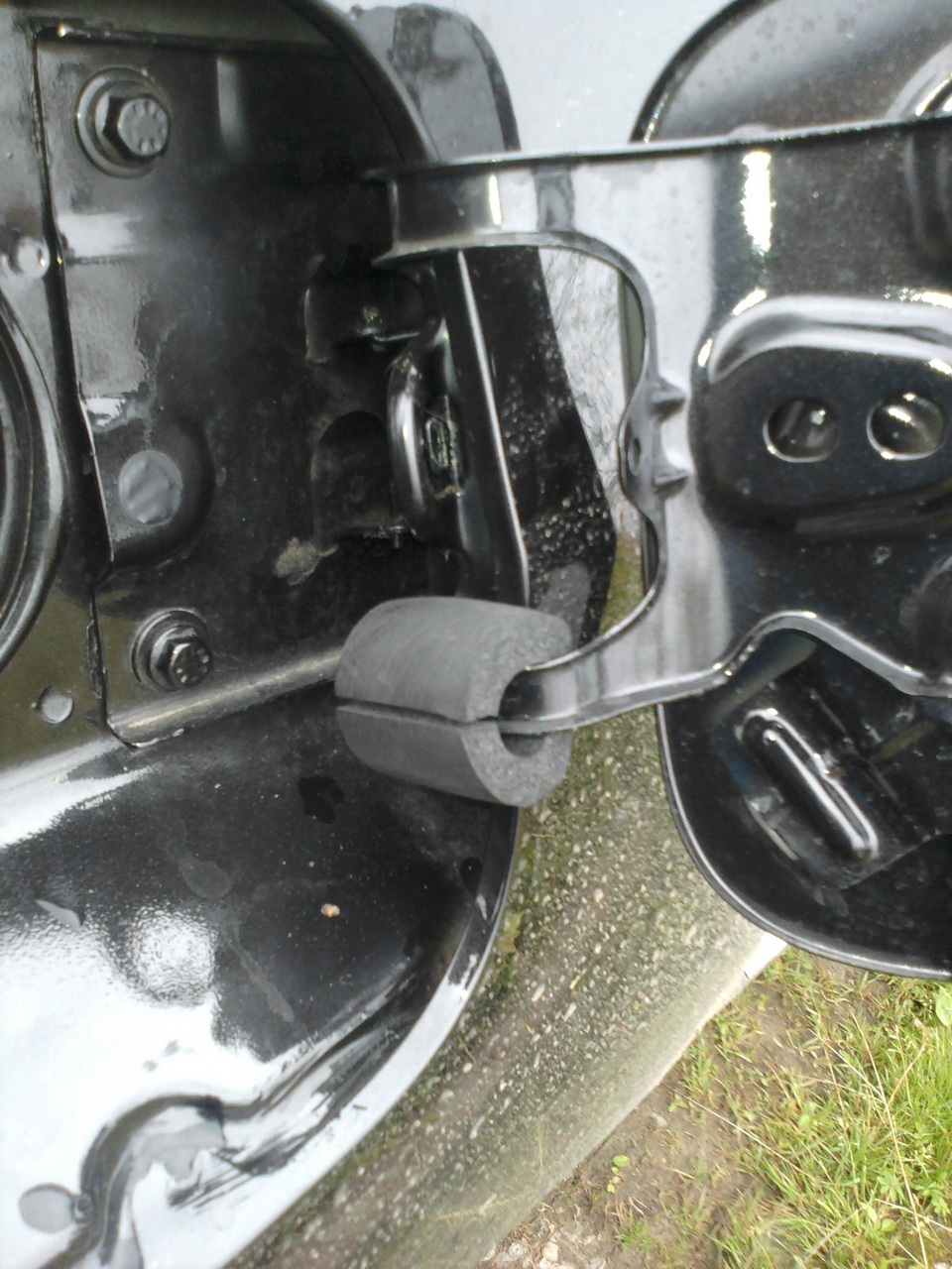

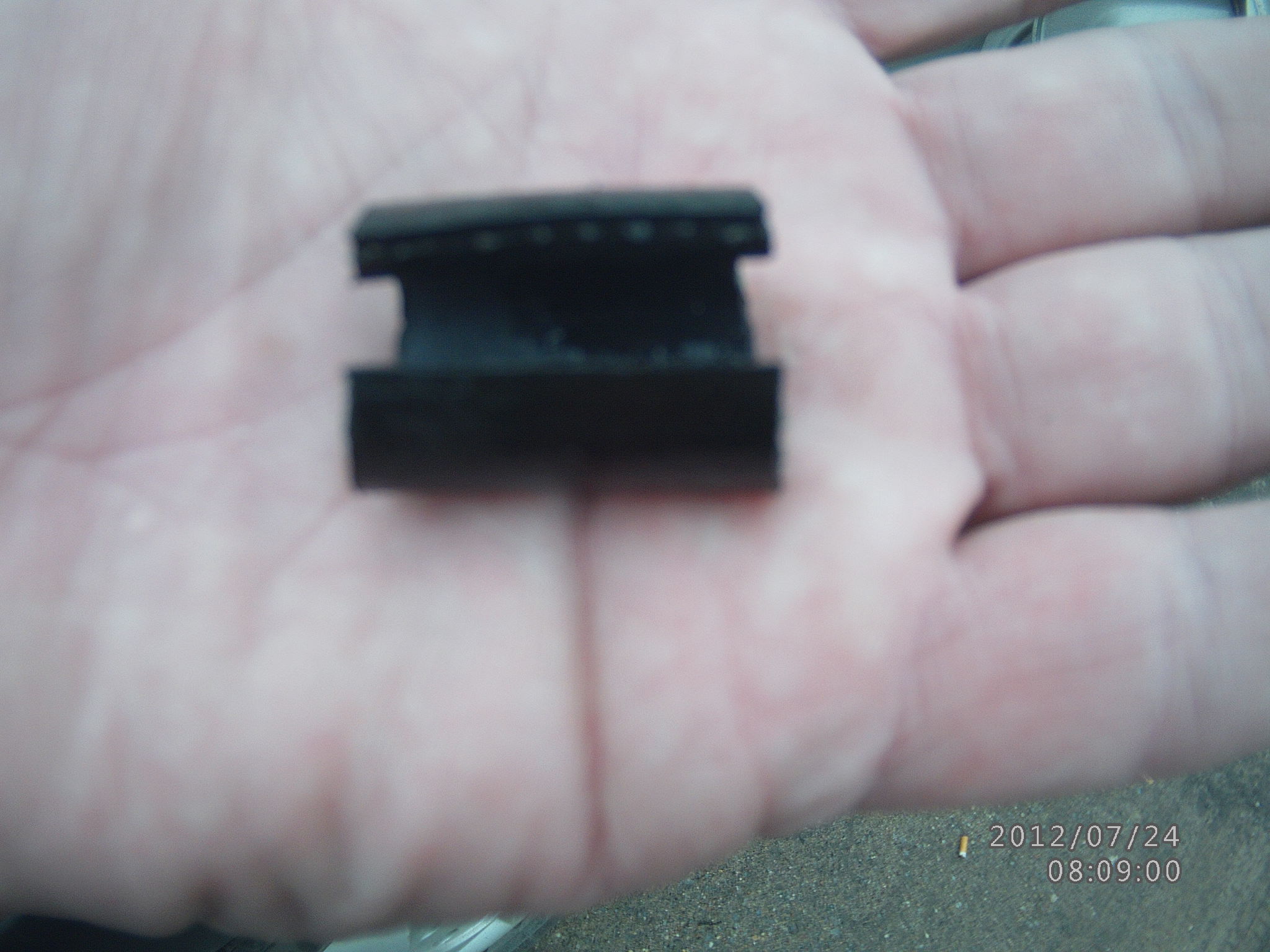

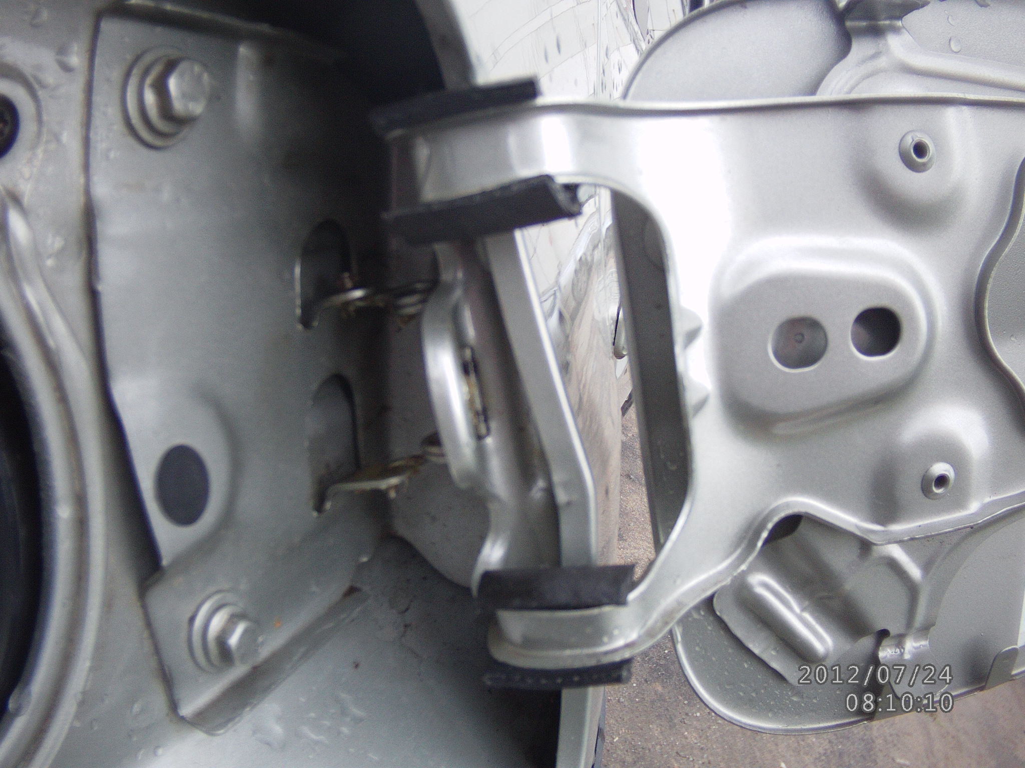

Было у меня похожее, правда без вмятины, лак на лючке и крыле был покоцан. Лечил с помощью кислородного шланга разрезанного вдоль и одет на кронштэйн ограничителя лючка, ход откидывания люка стал меньше, губка и лак. До этого заказывал в ЛоганШопе ремкраску (родную, серебро и лак), 100руб. флакончик, у диллера под 400, вобщем скол ушёл на нет, даже не видно.

Стрелков, фото выложи куда шланг одел.

zhiv, Завтра сделаю, придёться региком, фотик на даче,(дождь идёт).

Ограничитель лючка.

Стрелков, все гениальное просто!

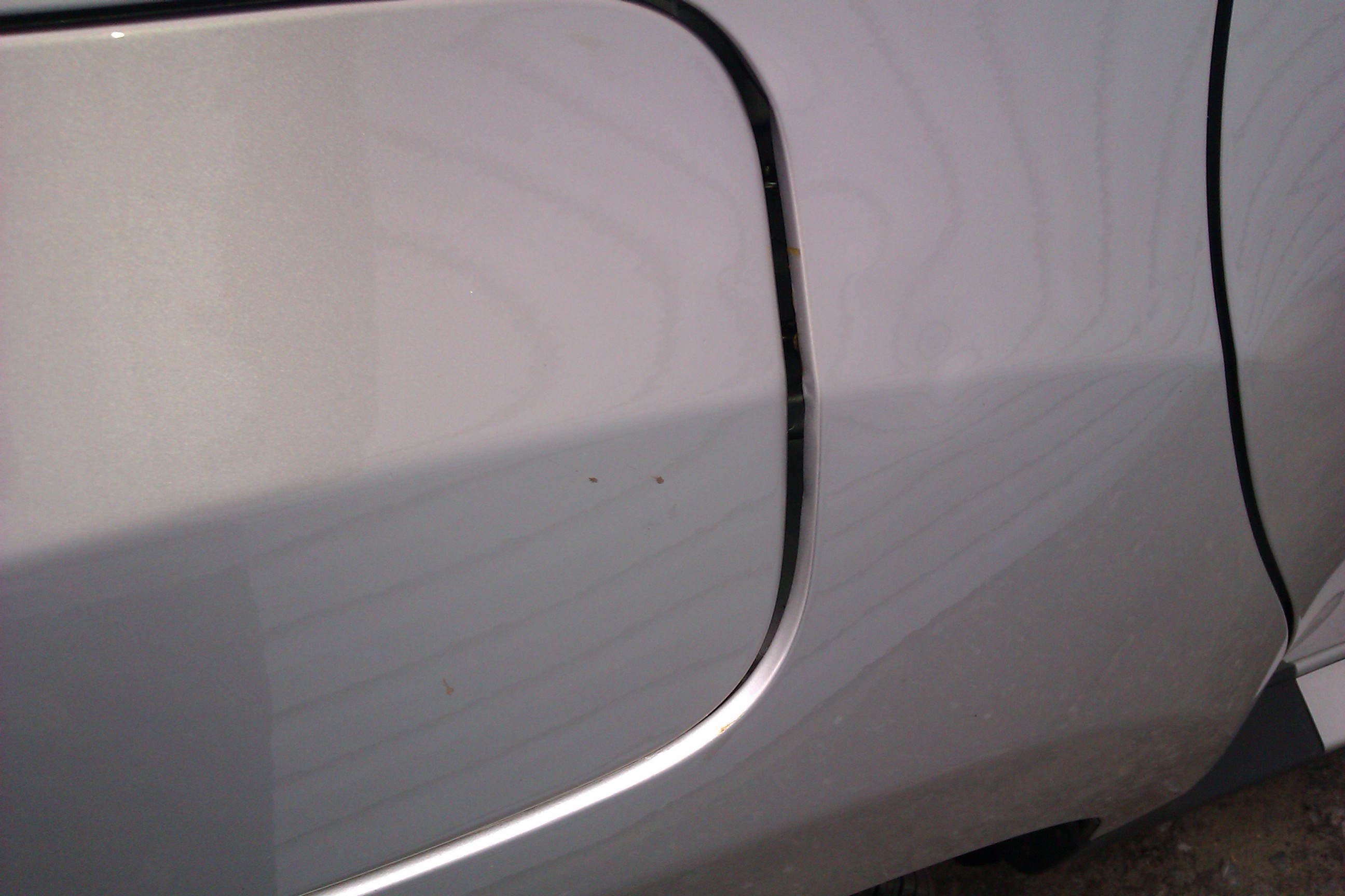

Re: Крышка бензобака
А в закрытом положении сильно видно?

Сообщение от MaikLEV
Не видно, резинки на внутренней части крышки

Сообщение от Стрелков
Ограничитель лючка.
Молодец!!!

Совет дельный.Дел на 3 минуты.Дешево и сердито.Спасибо!

Действительно делов на 3 минуты
В принципе достаточно одной резинки(или как там её).
Ограничитель лючка.
Ой молодца как все просто ( а вы коллайдер, нанороботы) вот видно человек дела срочно в автофрамос в место конструктора .
