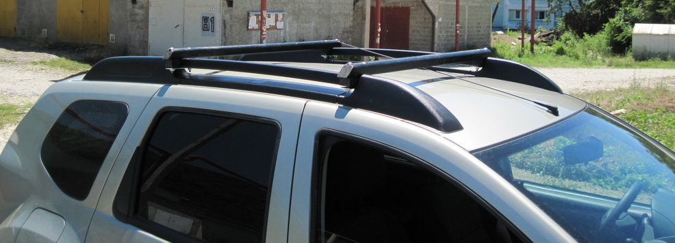

Установил стандартный советский шестистоечный багажник с Москвича, длиной 150 см. Очень нравится что он опирается на холостые концы рейлингов под которыми нет отверстия, распределяя тем самым вес груза и угловые моменты.
Заодно получил максимально низкую посадку грузовой платформы.
Грузил в него 11 трёхметровых пачек вагонки ( заряжаются как в Катюшу ) и возил без проблем. Попытки обнаружить повышение расхода топлива с пустым багажником ничего не дали поэтому снимать его перестал. Аэродинамический шум немного есть но в пределах.
Привязал его к рейлингам репшнуром, продев спирально вдоль рейлинга.
Изнутри и сбоку от рейлингов поставил враспор к ним шесть остатков разборных стоек багажника, что исключает ёрзанья вбок.
Груз креплю, конечно, продевая крепёжный ремень под рейлинг.
Подыскиваю другой крепёж но как-то всё не подберу.
Уже 15000 км пробег нормальный
Дважды видел на дорогах аналогично установленные на дастеры четырёхстоечные советские багажники, с крепежём на самодельные скобы-винты-гайки. Они покороче и опоры на холостые концы не возникает.
Качество фото не лучшее - обновлю когда смогу переснять специально для форума

переснял фотки нагляднее
Сообщение от ТотКтоЯесть
---------- Добавлено в 13:11 ---------- Предыдущее написано было в 13:01 ----------
P.S. может быть тусующиеся здесь производители обвеса дозреют изготовить узлы сопряжения рейлингов с советским стандартом грузовой платформы ? Ей-богу, ничего лучше не придумано. Европейские "продольные рейлинги" и всё что там дальше на них навинчивают это профанация для тех кому по статусу возить на крыше уже ничего не надо но хочется иметь рабочий имидж. За этот имидж с них стригут деньги. А нам нужно реально возить.
То, что вы называете "холостыми концами релингов" является пустыми пластиковыми крышками. Т.е. очевидно, что груз туда опирать нельзя никак. Собственно, если внимательно посмотреть на релинги, становится понятным, почему они имеют короткую длину (опора на стойки кузова).
Багажник ваш - колхоз, конечно, лютый. Еще и на шнурочках )))

и повторюсь, с тех пор как перестал снимать это с крыши прошёл уже 2 ТО, т.е. пробег с грузовой платформой ~15000 км.

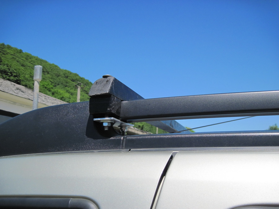

Сообщение от a-s-m-1
если посмотреть, понятным становится и то что в эти пластиковые крышки запрессован сам продольный рейлинг. т.е. нагрузку от груза они через него принимают и в штатных вариантах. У меня они принимают разве что часть крутящего момента.
Нет, сам рейлинг вставлен в кронштейны, которые привернуты к крыше, а черные обтекатели держатся просто на защелках и иногда слетают

Re: Самодельные поперечины на рейлинги
А что делать-то ?! Ни одни "универсальные" хомуты туда не налазят, т.к. рейлинг дастера толще чем у прочих машин. Не пропускаю ни одного железного развала. Ничего пока не нашёл. То что видел на других дастерах, четырёхстоечное, было на таких колхозных шомутах что мой шнурок всяко не слабее. А груз я креплю с захватом продольных рейлингов, талями лежащими внутри машины, так что с грузом все ок.

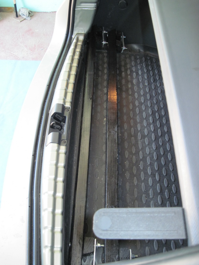

Сообщение от Strusto
Я, правда, так закрепил
верхний обхват для сдвоенных поперечин откуда свинчен ?
06.07.2015, 13:45
#95
Регистрация: 26.12.2010
Сообщений: 8,172
Время онлайн: 4 лет 8 мес. 3 д. 18 ч. 33 мин. 27 сек.
: 10904
Адрес: Мск
От советского-же габажника, поперечины им к опорным ногам крепились

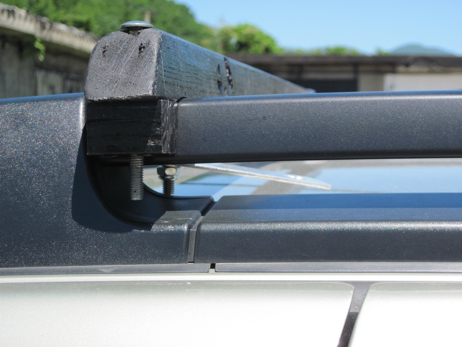

на двух последних фотках хорошо видны точки передачи крутящего момента на пластик. повторю что прошёл так 15000 км и ничего пока не слетело. только осматриваю иногда шнурок. Но он качественный.
Слетают обтекатели, а не рейлинги
Насчет шнурка, в нем мне не нравится, что нельзя жестко закрепить им габажник к рейлингам, т.е. железяки всегда будут при движении елозить и царапать рейлинги.
А вот у моего шестистоечного поперечины не сдвоенные. узел крепежа поперечин к стойке не демонтировал - все шесть узлов видны на фотах. раздают крутящий момент  но сидят они ниже поперечин поэтому Ваш вариант с ними не пройдёт
... но сидят они ниже поперечин поэтому Ваш вариант с ними не пройдёт
Так можно просверлить сами поперечины.
ЗЫ, ну и мне лично достаточно двух поперечин для перевозки длинномеров, корзину считаю лишним весом, шумом и расходом топлива.
ещё раз смотрите две последние фоты - шесть узлов крепежа к советским стойкам распирают продольный рейлинг изнутри исключая ёрзанье.
