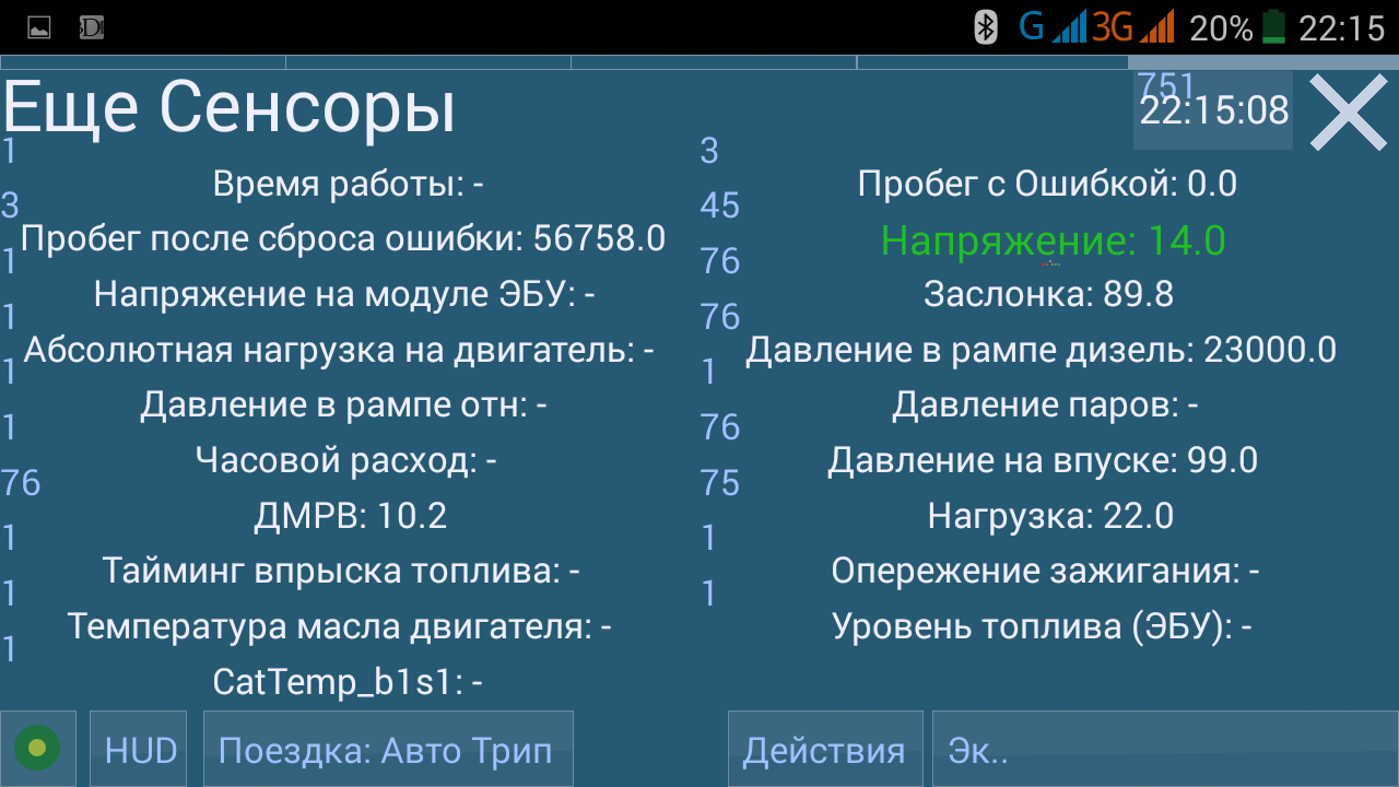

А у кого какое давление в топливной рампе на прогретой на хх?
У меня вот что получается:
Посмотрите темку "Диагностика к9к 884", я там скрины по клипу выкладывал.

Сообщение от avilrom
Там у Вас на холодной, видимо. Обороты - 1000, давление - 265 бар. Ну на холодной и у меня 260-270. Почему отличается - не знаю.

В рампе давление должно быть не ниже 250бар....если ниже - надо проверить форсы

Сообщение от AkOm68
Как только заведу - около 270 бар, с прогревом на 230 выходит. Пуск обычный, без задержки. Вот вопрос и родился...
