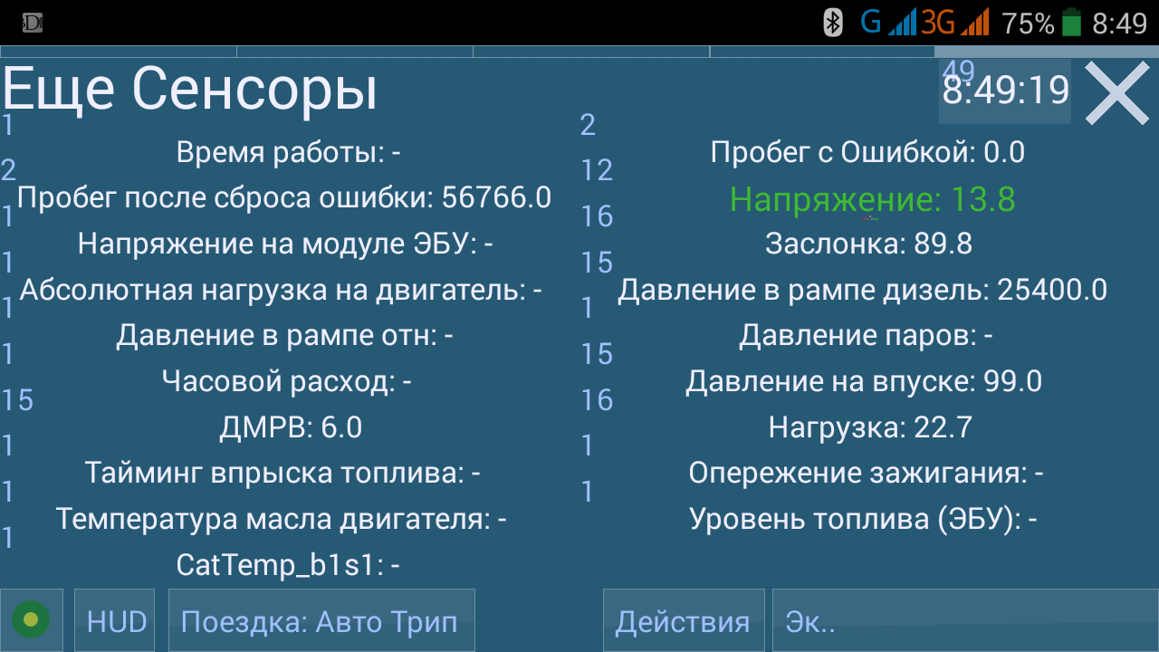

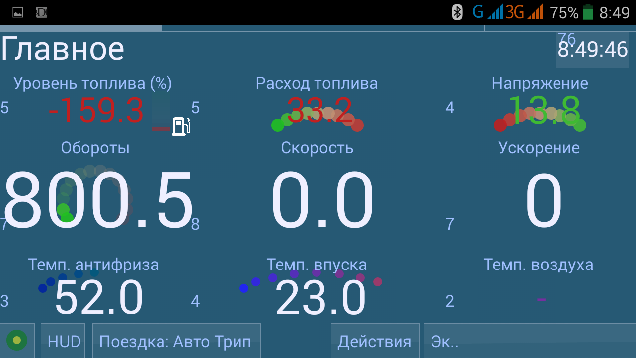

Щас ехал, тенденция такая: с ростом температуры ож, начинает снижаться давление в рампе. Постепенно.
А что проверять-то? Давление у меня всегда такое, просто на полностью прогретой не мониторил никогда. Признаков-то - никаких. И ниже 230 бар не падает когда прогреется. Заводится-то нормально.
Это запуск при температуре ож около 30 град:
Давление 254-260,
А это уже при 52 градуса, давление 251-257 бар:
Хотя обороты хх в обоих случаях уже опустились до 800 об/ мин.

В рампе давление должно соответствовать заданному. Заданное давление - еще один параметр в потоке данных. Их надо сравнивать. Просто так оценивать давление в рампе это трата времени.
Очередная петля рассуждений за диагностику из серии "купил сканер, думать не купил" открыта.
