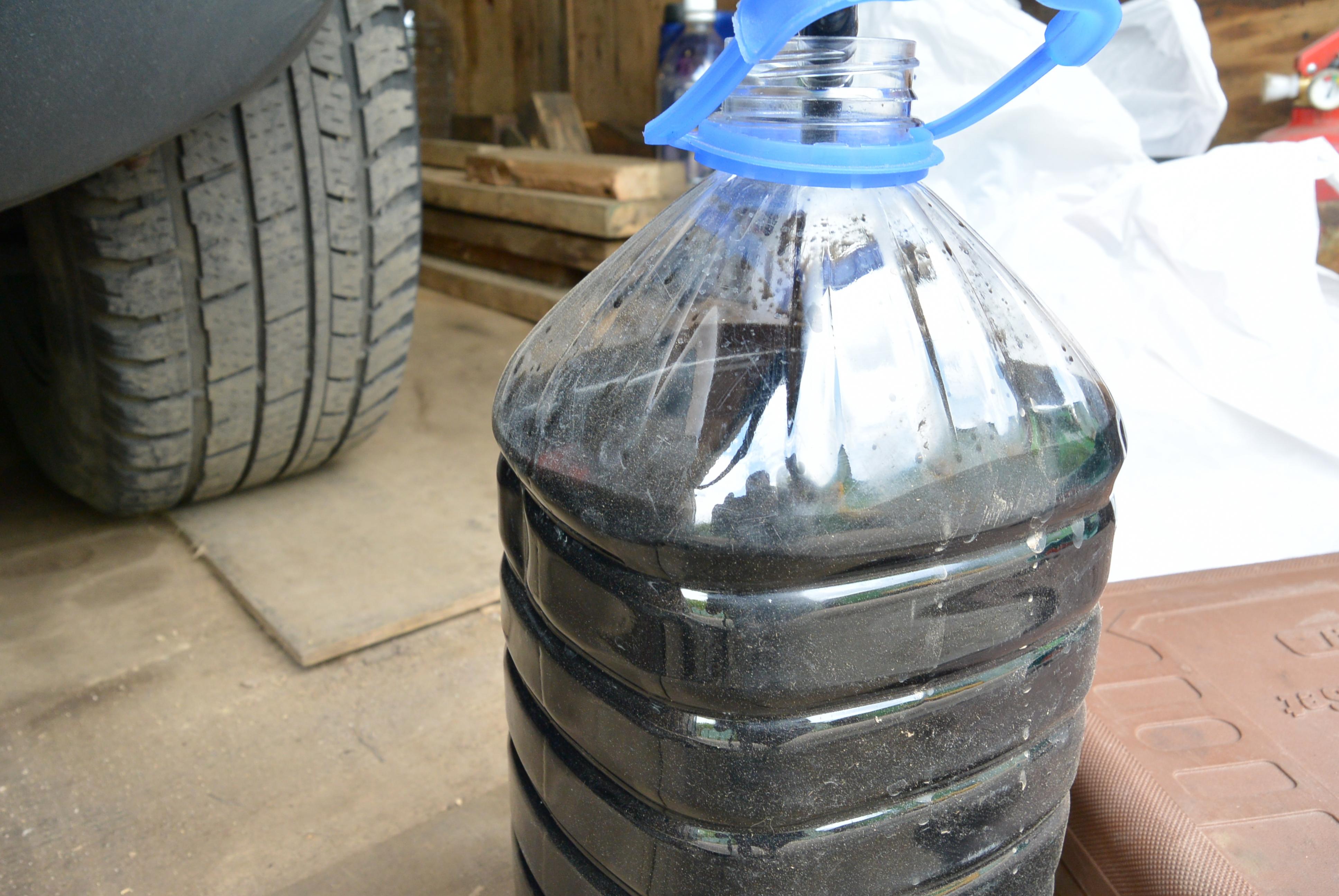

Поменял сегодня масло с помощью него , очень не плохо получилось !
https://youtu.be/PoVR1erp2UY
По времени на откачку масла ушло 5-7 минут, накачал почти полную 5-ти литровую канистру :
После того как откачал масло, открутил сливную пробку, масла от туда слилось очень мало :
Результатом доволен

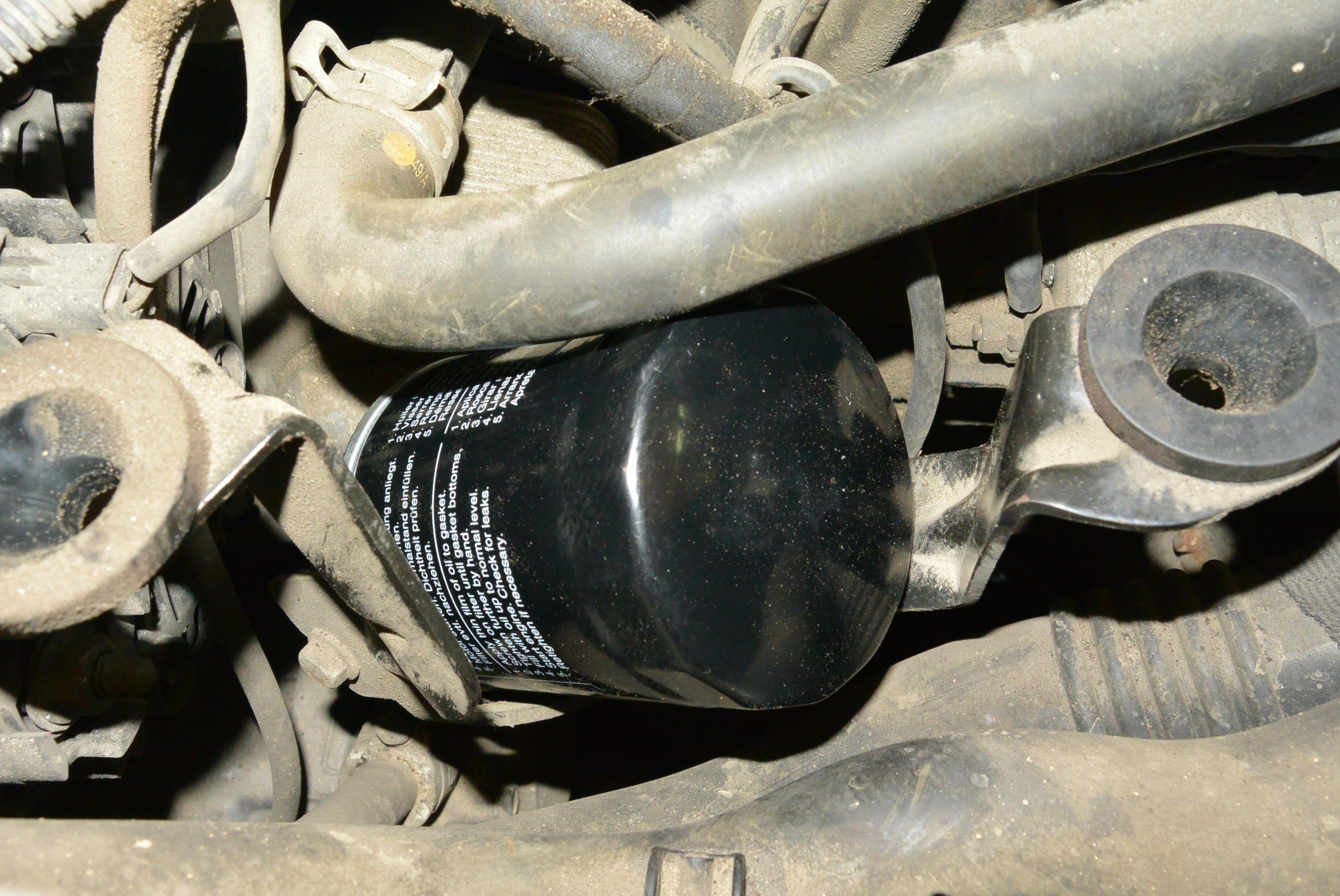

Поставил удлинённый фильтр масла Knecht OC 229 :
Влез нормально:
в открученном положении
в закрученном положении

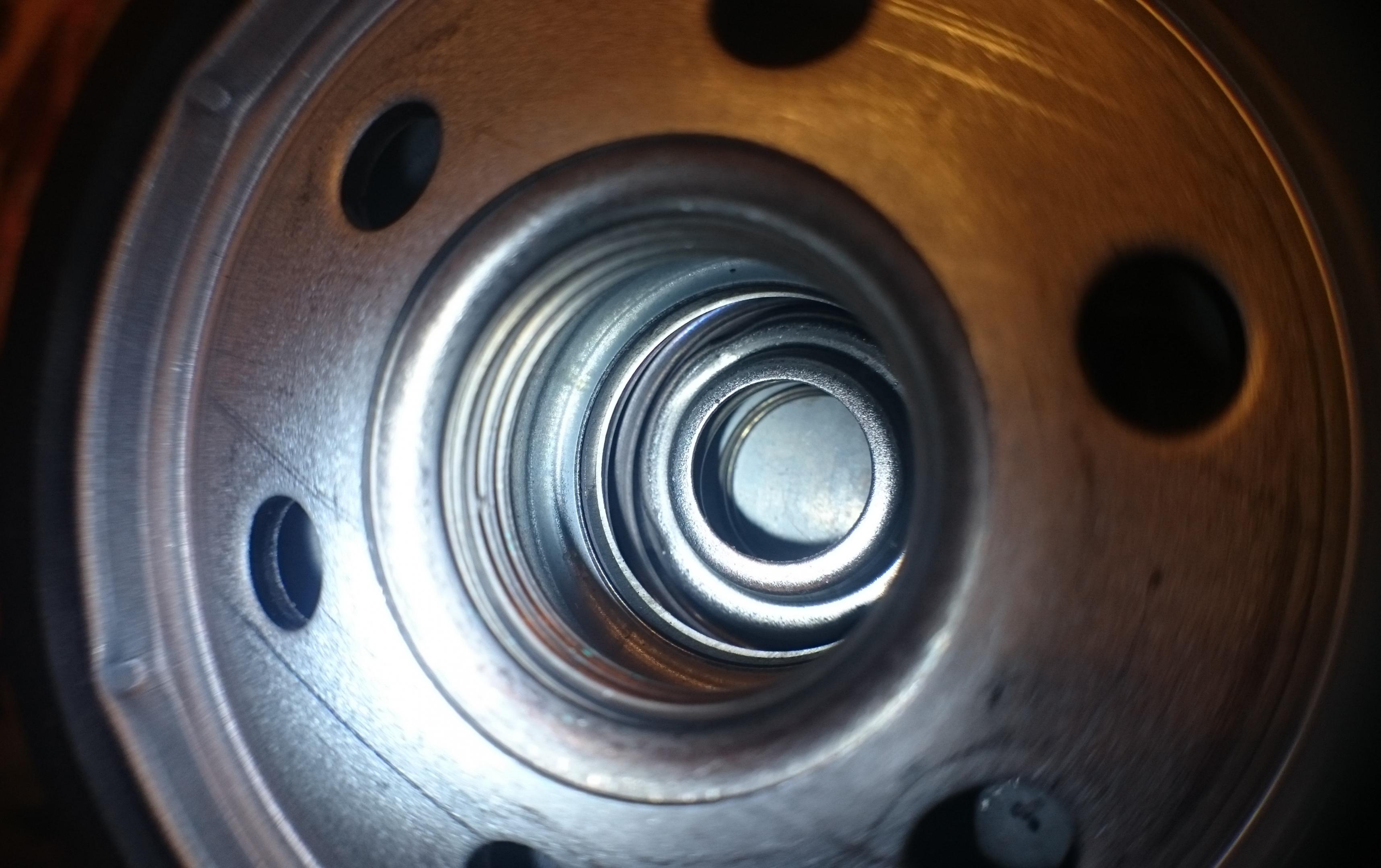

Сообщение от Борян Посмотреть сообщение
Да, внутрь подливал масла, брал 17.03.2016 за 371 рубль в автодоке .
Единственное что смутило меня, это то что масло уходило лишь через отверстия между прокладкой и центральным отверстием , а в центральное лить бесполезно :
Видимо не зря меня это смутило ! После простоя авто около 16 часов, после запуска двигателя лампочка горела несколько секунд :
https://youtu.be/K14TSvTfYoI
Поезжу недельку, посмотрю, если будет также то поменяю на оригинал !
По крайней мере теперь известно что фильтр длиной 100 мм. влазит нормально !

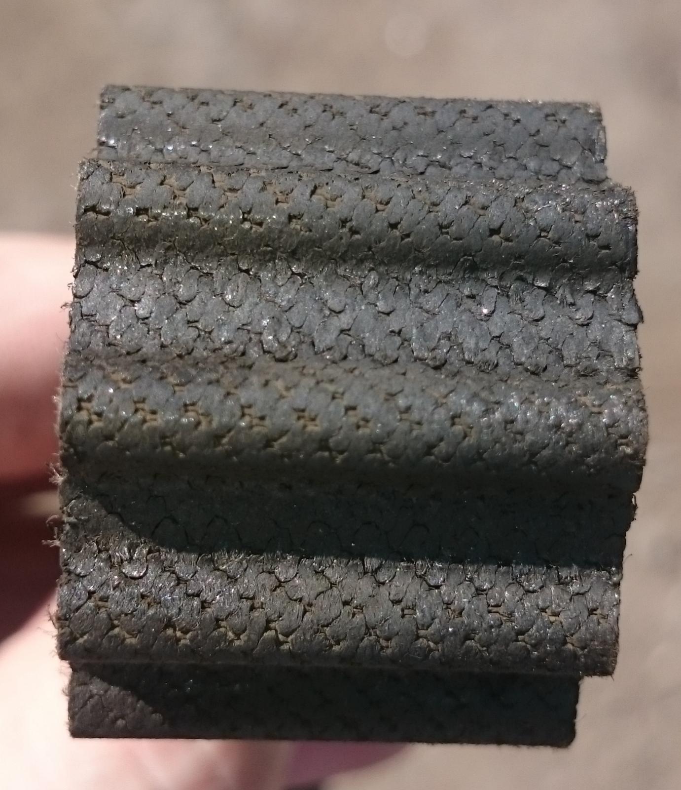

Поменял сегодня ремни и ролики на пробеге 69700 км. ! Ремень ГРМ в хорошем состоянии :
У меня ровно так же на фильтре, который общим голосованием был признан оригиналом. 2-3 часа сразу тухнет, ночь постоит - так же как на видео.
