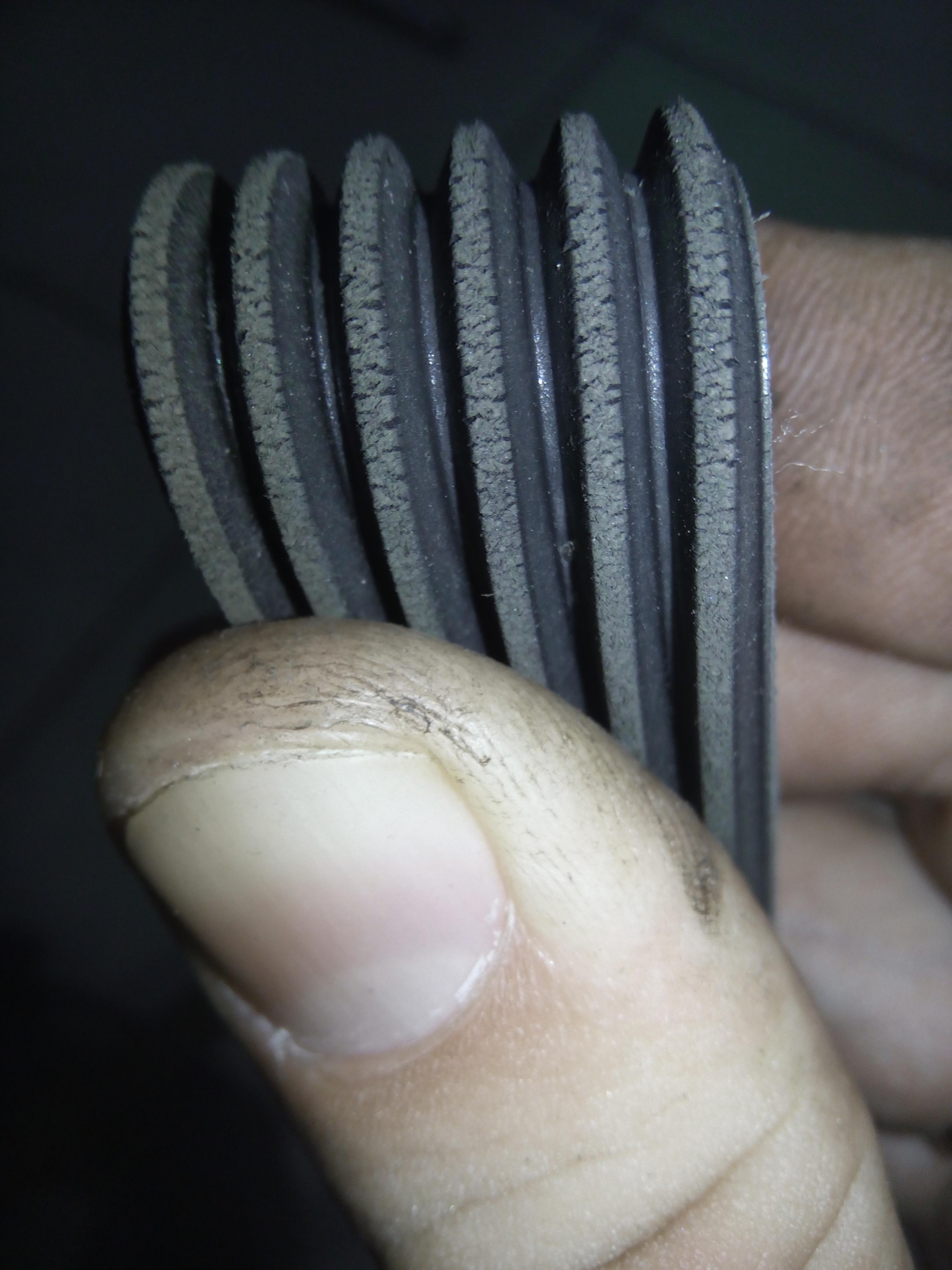

Ворчун2014
Регистрация: 03.01.2014
Сообщений: 9,347
1 г. 11 мес. 3 нед. 1 д. 23 ч. 36 сек.
10933
Был(а): 30 апр 2025 23:28
Сегодня сняли ремни: ГРМ - зашибись, а вот поликлиновый в микротрещинах.

Сергей Захаров
Регистрация: 22.06.2016
Сообщений: 1,269
1 мес. 1 нед. 4 д. 19 ч. 23 мин. 57 сек.
1157
Был(а): 09 мар 2024 13:42
Адрес: г.БелёвТульская обл.
Автомобиль: дастер дизель109л.с. люкс привилеж со всеми заводскими приблудами белый лёд обут в БФ ГУДРИЧ А\Т КО2
это нормально. трещины и торчащие нитки с другой стороны тогда меняй
---------- Добавлено в 20:45 ---------- Предыдущее написано было в 20:43 ----------
у меня на мотблоке (нагрузки будь здоров) ремень с тещинами на внутренней поверхности(аж нитки были видны) почти 8 лет отработал(ремень с завода)

Ворчун2014
Сообщений: 9,347
10933
Эт понятно, и беды великой он наделать не должен. Но как на логане его не видно, потому как под кожухом. А если даже только пластик побъет, ценник может неприятным получиться.

Сергей Захаров
Сообщений: 1,269
1157
это-АБСОЛЮТНО ИСПРАВНЫЙ И РАБОЧИЙ ремень а вот что купил х.з. у меня на китайской машине 8 лет 75 к пробега не менял(да и не кчему)
перед смертью ремень будет свистеть.(проверить натяжитель)
