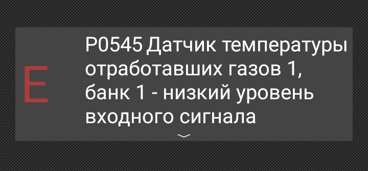

Я 545-ю ошибку сбрасывал "свистком" перед запуском , но она вновь появлялась при запуске , так как причина не была устранена ! После замены датчика ошибка самоликвидировалась !

После замены она перестала вылезать, но в памяти осталась. Ребята дилерским аппаратом снесли, больше не появлялась.

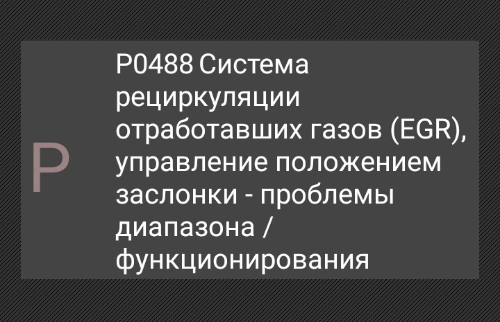

По поводу второй проблемы сейчас в раздумьях. Оборвало (или обломило) ось толкателя клапана ЕГР. Путей решения два: 1) Замена клапана на новый, 11 000 р, поскольку отремонтировать (заменить) ось невозможно.2) Удалить ЕГР программно (около 5 000 р) и забыть о нём навсегда, не меняя на новый.

.... Оборвало (или обломило) ось толкателя клапана ЕГР. Путей решения два: 1) Замена клапана на новый, 11 000 р, поскольку отремонтировать (заменить) ось невозможно.2) Удалить ЕГР программно (около 5 000 р) и забыть о нём навсегда, не меняя на новый.
Я бы наверное выбрал 2-й вариант, но надо все минусы изучить !

90% - это экология. Но есть один моментик: зимой этот клапан, перепуская часть выхлопных газов обратно в цилиндры, подогревает рабочую смесь.
Вопрос насколько сильно это повлияет на работу двигателя ....
Стоит ждать каких то проблем ?!! Если увеличит лишь время прогрева двигателя, то это не существенно ИМХО ! Главное чтобы не повлияло на пуск зимой, на работу холостых , динамику , а может и ещё что !
ИМХО, повлияет только в положительную сторону. И на ХХ можно будет безболезненно сутками тарахтеть.
Я сейчас катаюсь с закрытым. То что он закрыт, абсолютно не ощущается, ни в динамике, ни при запуске, ни на ХХ. Зимой, в принципе, морду можно закрыть.
