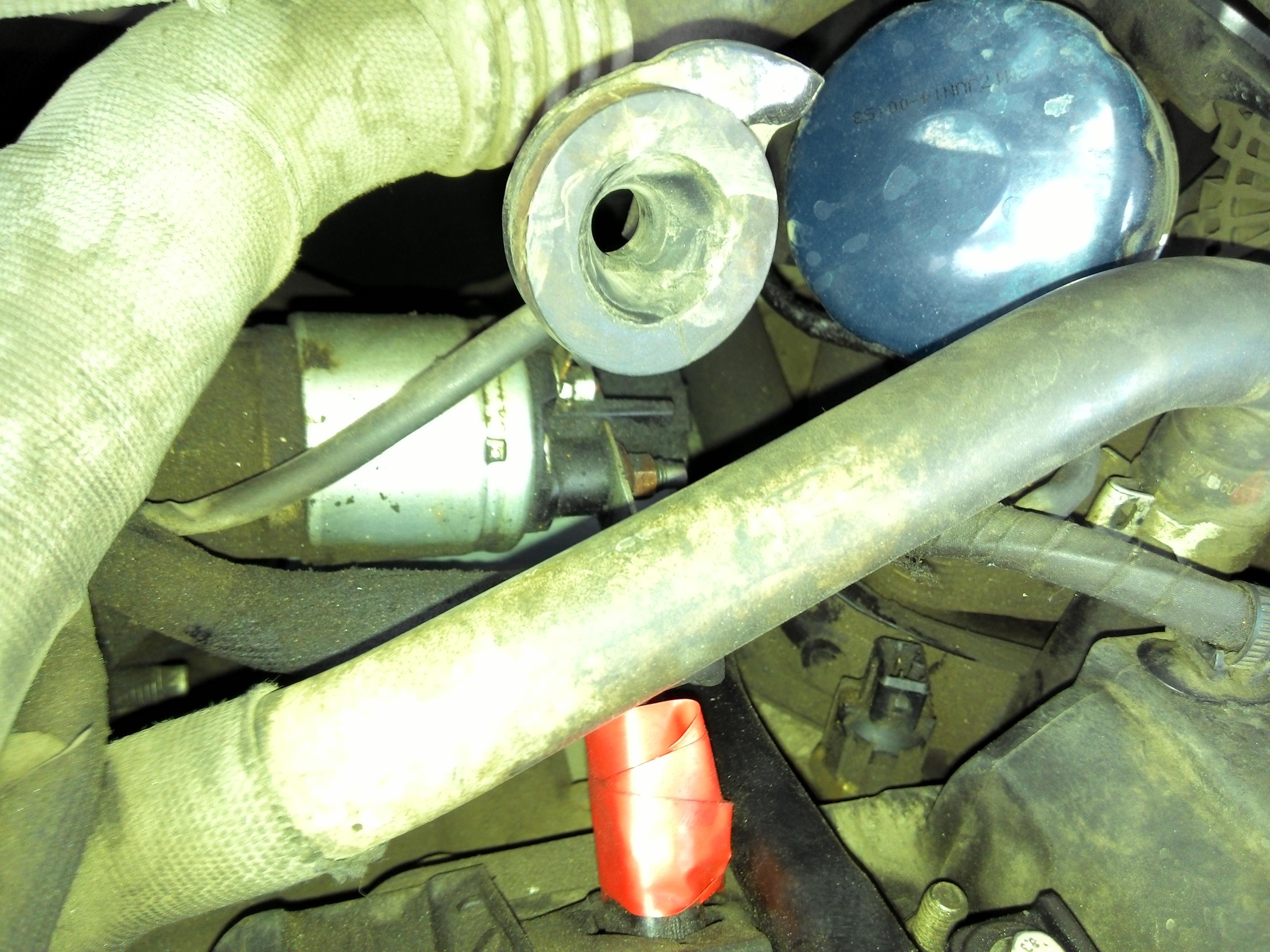

Что за датчик в моторе стоит, который не подключён фишкей слева? На другой машине смотрел его воощеинету.
