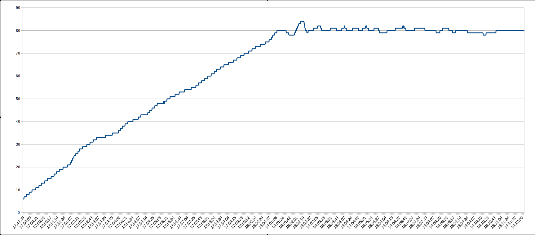

Заснял показания прогрева двигателя по времени, построил график.
Итого за 10 минут полный прогрев до 80С. За ~8минут все 4 палки, т.е 70С.
Максимальная температура была 84С. Режим движения город без пробок.
