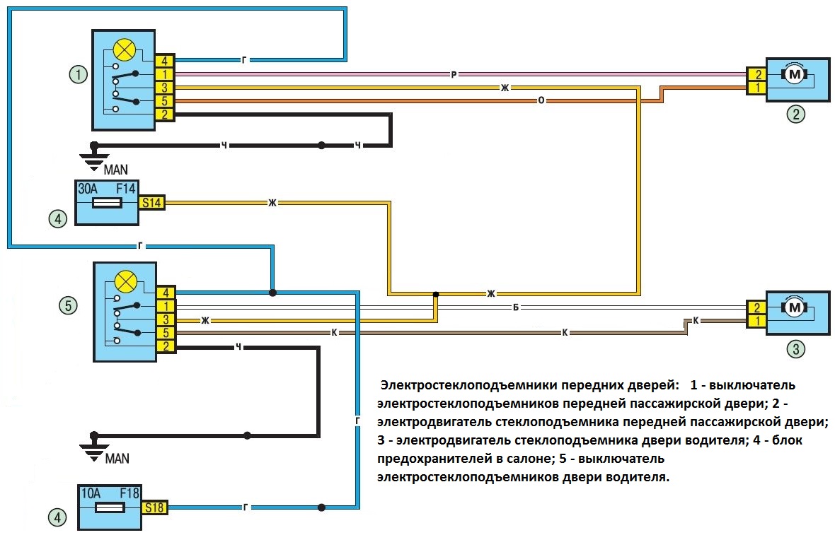

Доброго времени суток! Люди прошу вашей помощи! Возможно ли подключение доводчика Mongoose CWM-4 вот к этой схеме  Я 2 дня мучился  . Доводчик щёлкает а стёкла не поднимаются!!! Сигналка APS 2350

Доброго времени суток! Люди прошу вашей помощи! Возможно ли подключение доводчика Mongoose CWM-4 вот к этой схемеНажмите на изображение для увеличения Название: 1799.jpg Просмотров: 0 Размер: 173.6 Кб ID: 56999 Я 2 дня мучился . Доводчик щёлкает а стёкла не поднимаются!!! Сигналка APS 2350

Сообщение от wolff
Питание на стеклоподъемниках есть, при выключенном зажигании?
03.07.2014, 09:35
#115
Регистрация: 12.01.2013
Сообщений: 290
Время онлайн: 2 мес. 2 д. 10 ч. 42 мин. 24 сек.
: 507
Был(а): 17 окт 2018 13:49
Адрес: Омск
Автомобиль: DUSTER Authentique 4x2
Re: Доводчики стекол
Сообщение от wolff
Доброго времени суток! Люди прошу вашей помощи! Возможно ли подключение доводчика Mongoose CWM-4 вот к этой схеме Вложение 56999 Я 2 дня мучился  . Доводчик щёлкает а стёкла не поднимаются!!! Сигналка APS 2350
Если при первом включении перепутал полярность включения мотора в доводчик, то предохранителю(20А на доводчике) трындец, соответственно питание на доводчике и обмотках его релюх есть, а вот для моторов питания нет.
---------- Добавлено в 12:35 ---------- Предыдущее написано было в 12:23 ----------
Сообщение от sova
Учитывая, что на Дусе коммутация стеклоподъемников работает через массу(минус), то и провод доводчика с 20А предохранителем необходимо было подключить к массе.

Сообщение от sova
Питание есть! Без замка зажигания!!!
03.07.2014, 13:32
#117
Регистрация: 24.12.2012
Сообщений: 1,384
Время онлайн: 2 лет 2 мес. 4 нед. 19 ч. 56 мин. 38 сек.
: 2345
Был(а): 25 дек 2019 20:00
Имя: Юрий
Адрес: Новая Москва
Автомобиль: Luxe Privilege 2.0 4x4
Сообщение от wolff
Ну тогда рассказывайте дальше. На сколько я знаю, чтобы подключить этот доводчик, надо либо переделать стеклоподъемники на положительное управление, либо доводчик на отрицательное. Вы как подключали?
03.07.2014, 13:39
#118
Сообщений: 290
: 507
Адрес: Омск
На сколько я помню, Mongoose CWM-4 переделывать на отрицательную коммутацию не нужно... Там просто один провод с предохранителем либо на минус садится, либо на плюс. У меня аналогичный, но и стеклоподъемники "положительные". Когда выбирал, смотрел и на Mongoose CWM-4, вроде тоже самое, что и я взял.

Сообщение от RV9ME
Точно! Извиняюсь перепутал с двухканальным CWM-2, там только положительная.
