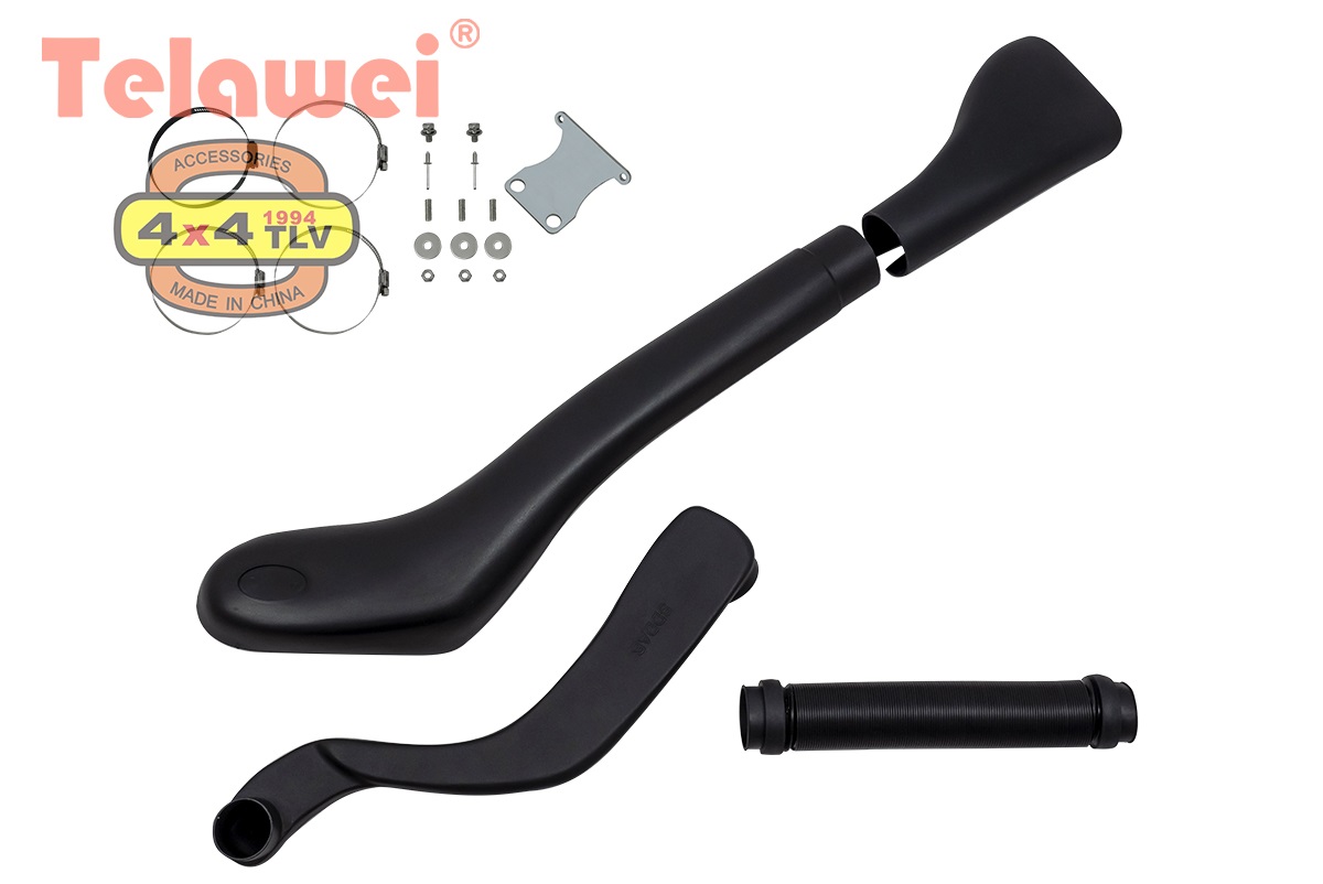

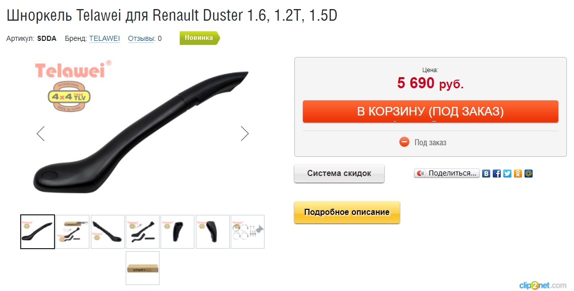

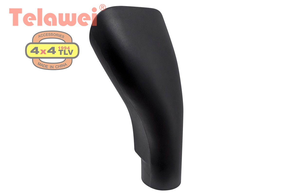

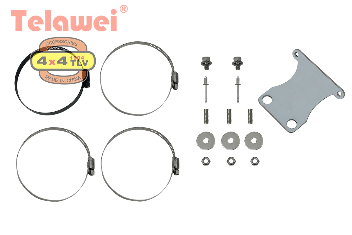

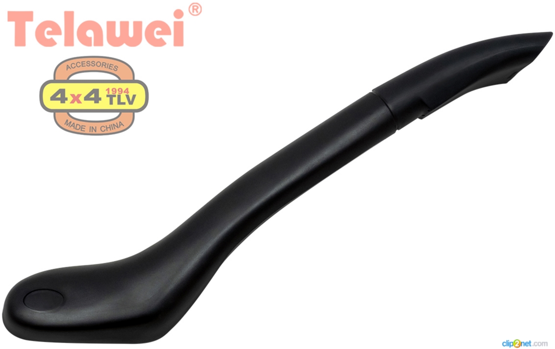

не реклама.
https://www.autoventuri.ru/catalog/s...1_6_1_2t_1_5d/
