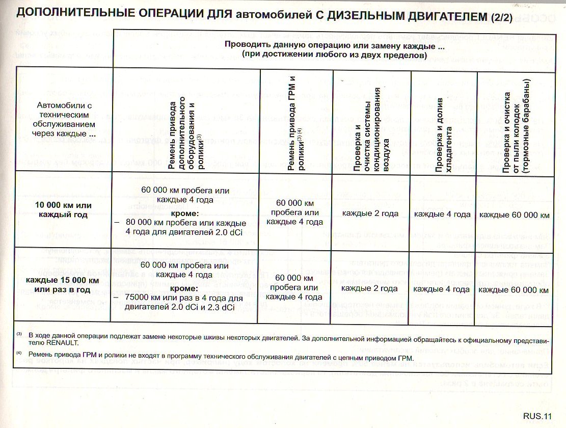

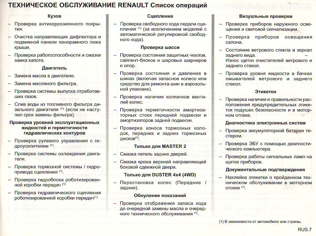

Всем привет. Парни подскажите есть у кого периодичность и план ТО, то есть какие работы и при каком ТО выполняются и при каком сответственно пробеге.

Сообщение от сталкер57 Посмотреть сообщение
https://www.cdn.renault.com/content/...operations.pdf

Спасибо но не чего не нашел. У соседей много инфы но по ТО нечего нет. а по этой ссылке https://www.cdn.renault.com/content/...operations.pdf какой то бред получается, там ТО для дизеля каждые 15 т/км. а у нас каждые 10 т/км.
У меня был пежо дизель, так я скачал в нете периодичность и процедуру каждого ТО например:
ТО-2 (20000 км)
1. замена масла
2. замена фильтра
3. проверка свечей накала
4. ........................
ну и так далее, очень удобно распечатал листок положил перед глазами и все по пунктам делаешь.

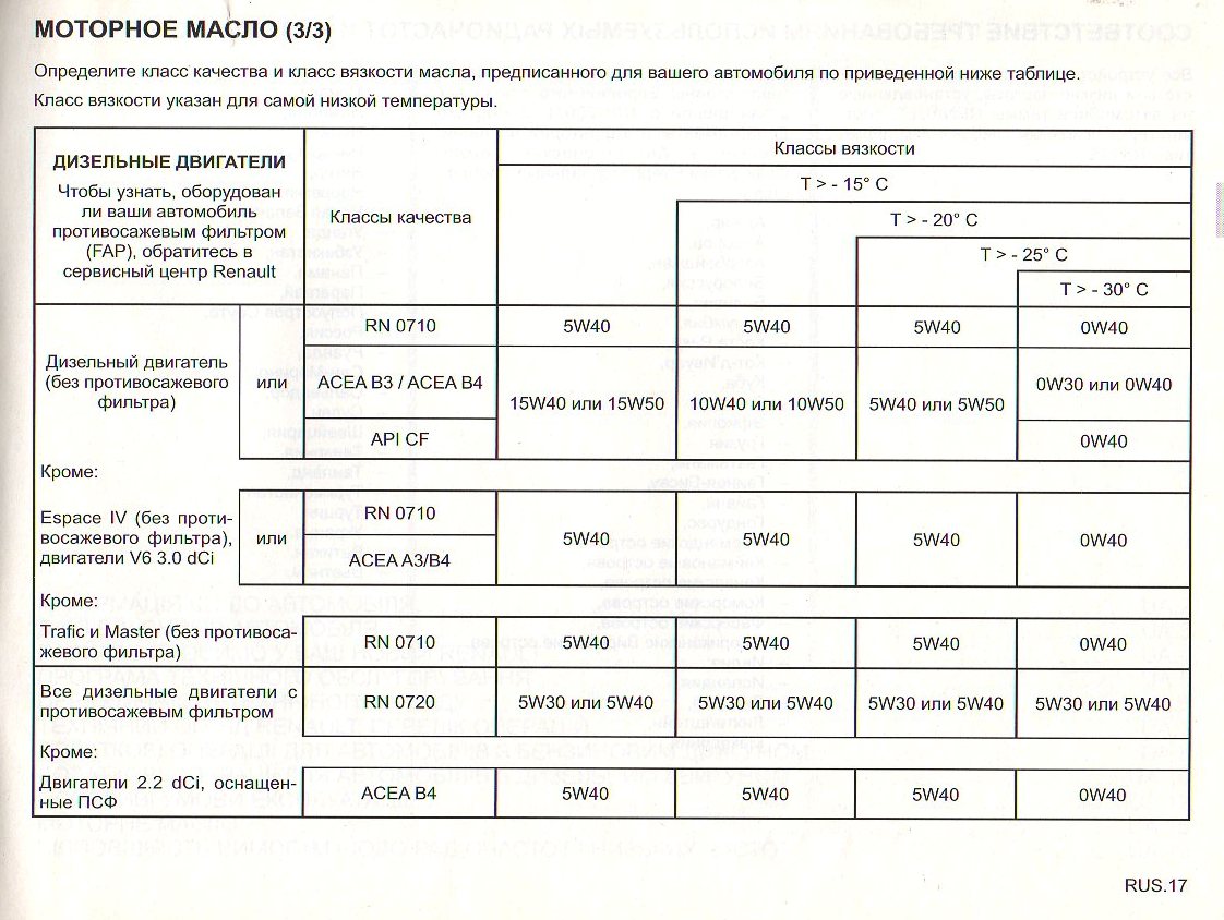

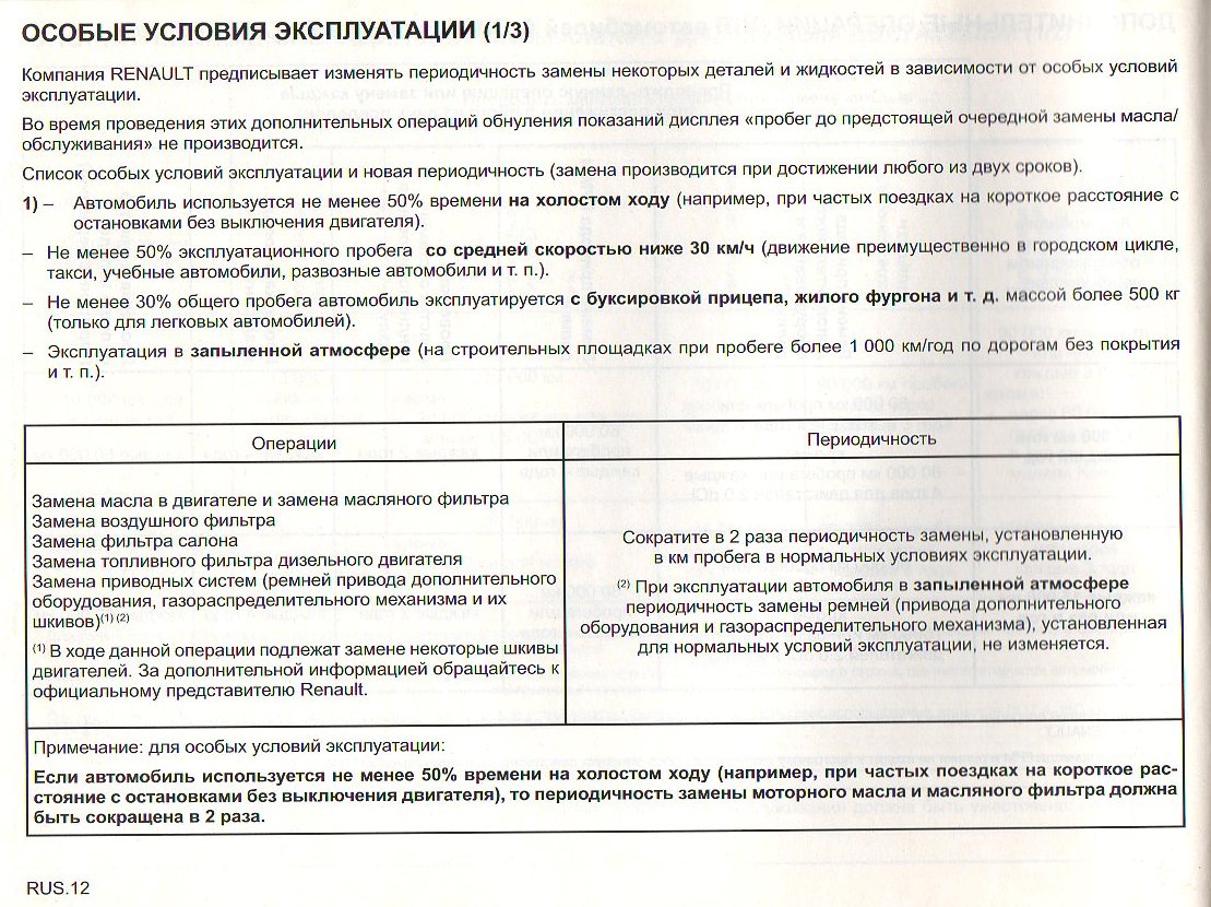

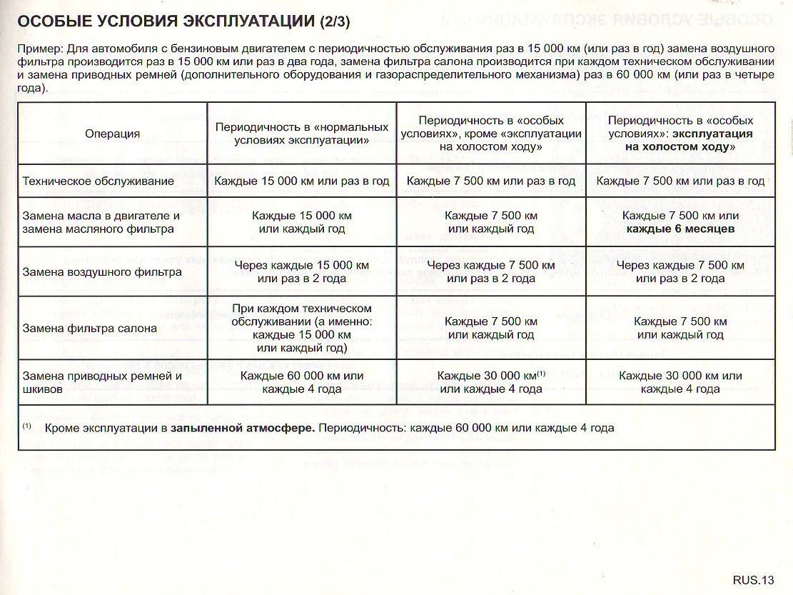

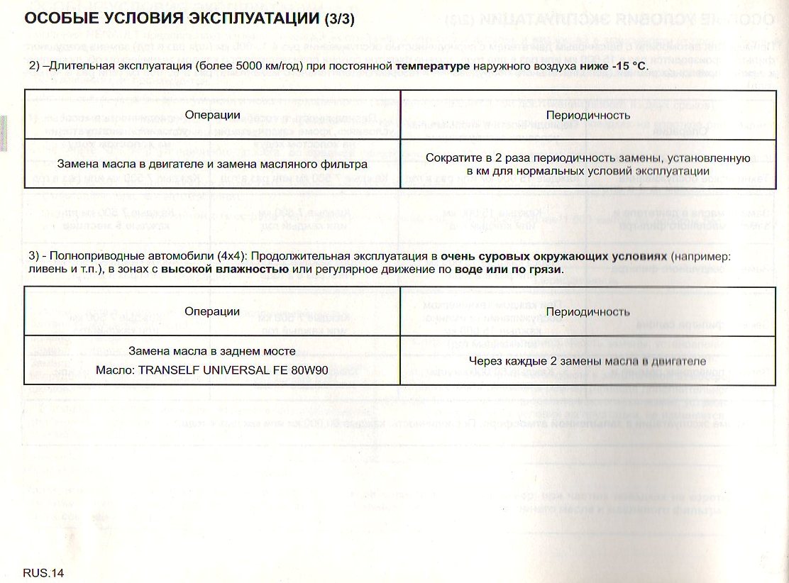

Г
ТО-2 (20000 км)
1. замена масла
2. замена фильтра

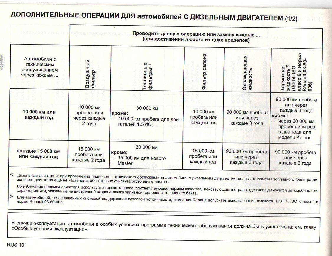

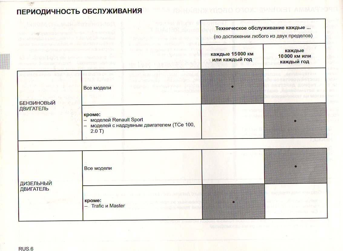

Так вроде в сервисной книжке всё написано
Для дорестайла :
ID:	105948   Нажмите на изображение для увеличения
ID:	105949   Нажмите на изображение для увеличения
ID:	105950   Нажмите на изображение для увеличения
ID:	105951   Нажмите на изображение для увеличения
ID:	105953   Нажмите на изображение для увеличения
ID:	105954   Нажмите на изображение для увеличения
Последний раз редактировалось Борян; 02.02.2017 в 22:09.

сталкер57, делайте раз в 10 тык, топливный раз в 20 тык можно менять, ремни раз в 60 тык. И не зависимо это рестайл или дорестайл.
