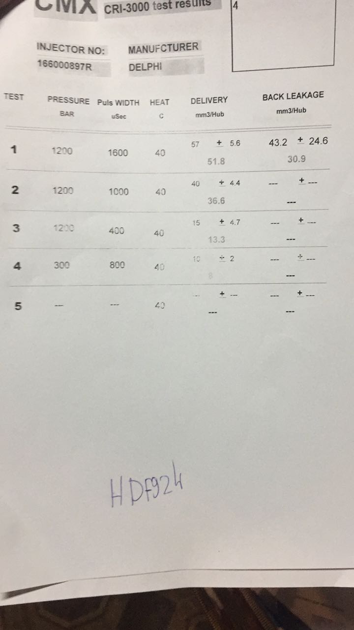

Вообщем, заклинило три форсунки, распечатку со стенда выложу, когда заберу машину. В понедельник, вторник напишу все подробно. Сказали фильтр гумно, хотя стоит делфи.
Хочу конкретизировать несколько вопросов:
1. Кто приговорил форсунки, ОД ??? Да/нет
2. Было-ли Ваше присутствие при вынесении вердикта ???
3. Цена вопроса по ремонту ???
Вообще, склоняюсь к разводу на бабло по тихому. Моё мнение.

ИМХО, заклинило, не заклинило, но по обрывку выложенного видео нифига не понятно льют форсунки или нет. По трубкам солярка, вроде, с разной скоростью бежала? А заклиненные или нет можно же и на стенде проверить...

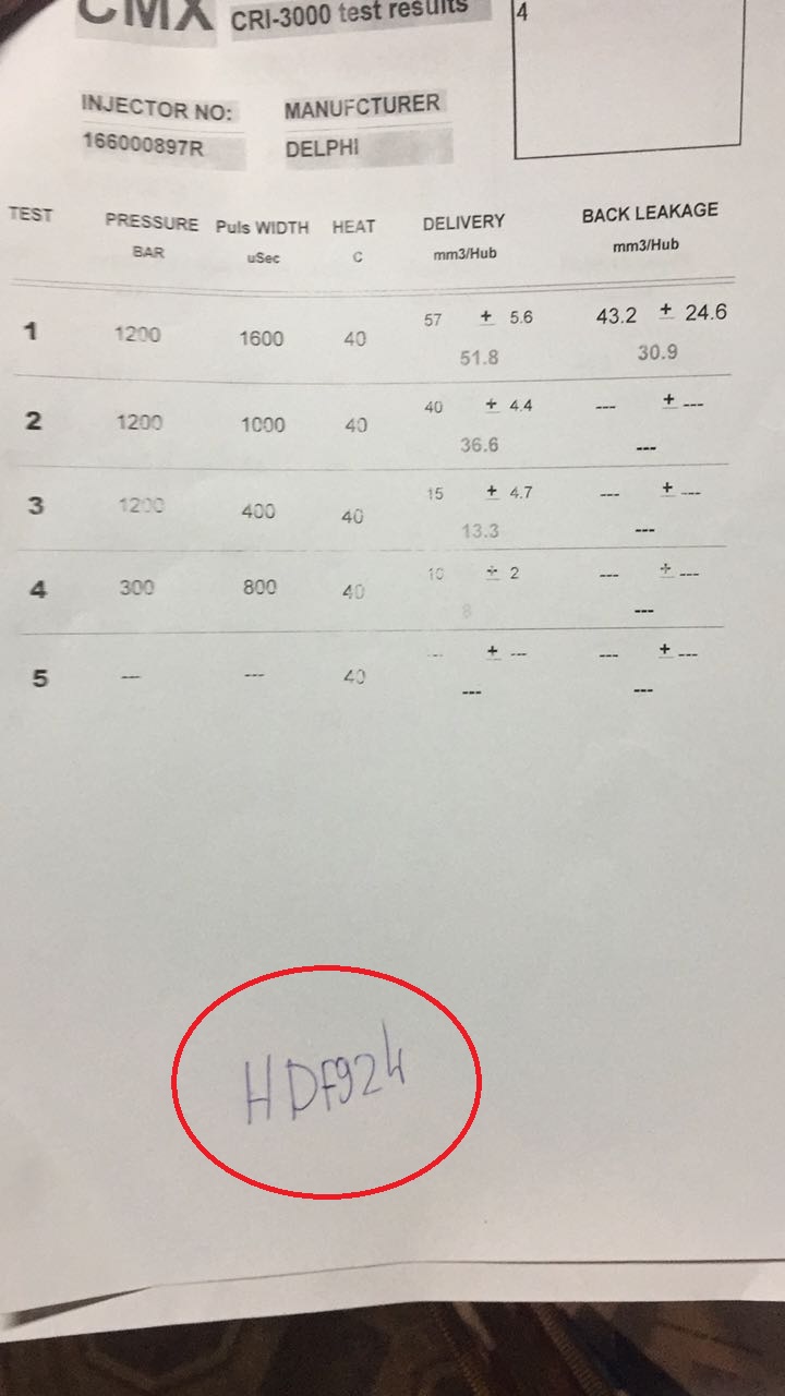

Сообщение от sanek305
Клапана поменяли, и их опять заклинило
Вечер добрый!
Добавил вашу картинку выделил красным, это модель фильтра который был установлен ?

Если да то странно почему 924 а не 954, опечатка или реально такой установили и он подошел по размерам?

Визуально он короче по высоте, но главное какова степень фильтрации???
Ставится на Ssang Yong.

Сообщение от Zorgus
Вечер добрый!
Позвонил сейчас, да действительно стоял 924 HDF...

Ай яй яй, в этом может быть причина. Правильно сказали надо знать его степень фильтрации.
