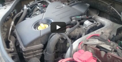

Ткните пальцем про какую дроссельную заслонку идёт речь.
Вот (ссори за мобильное качество):

Это которая чавкает после глушения мотора?
Угу

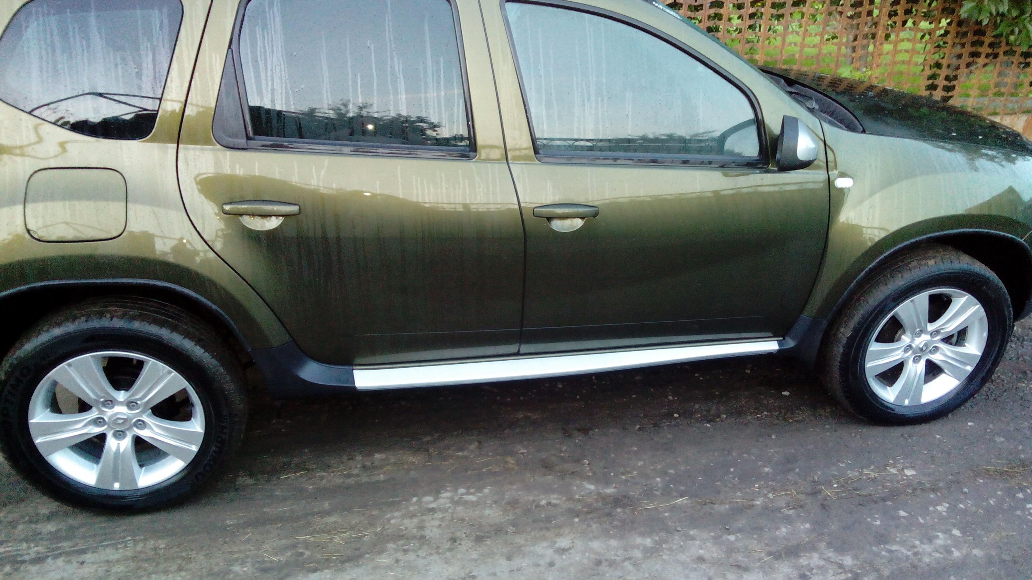

Сообщение от dimaxa Посмотреть сообщение
...Широкие большие колёса вещь...
А какие у вас стоят? Я на семнадцатых разницы не почувствовал, чисто визуальное облагораживание))

Стандартный дастеровский размер

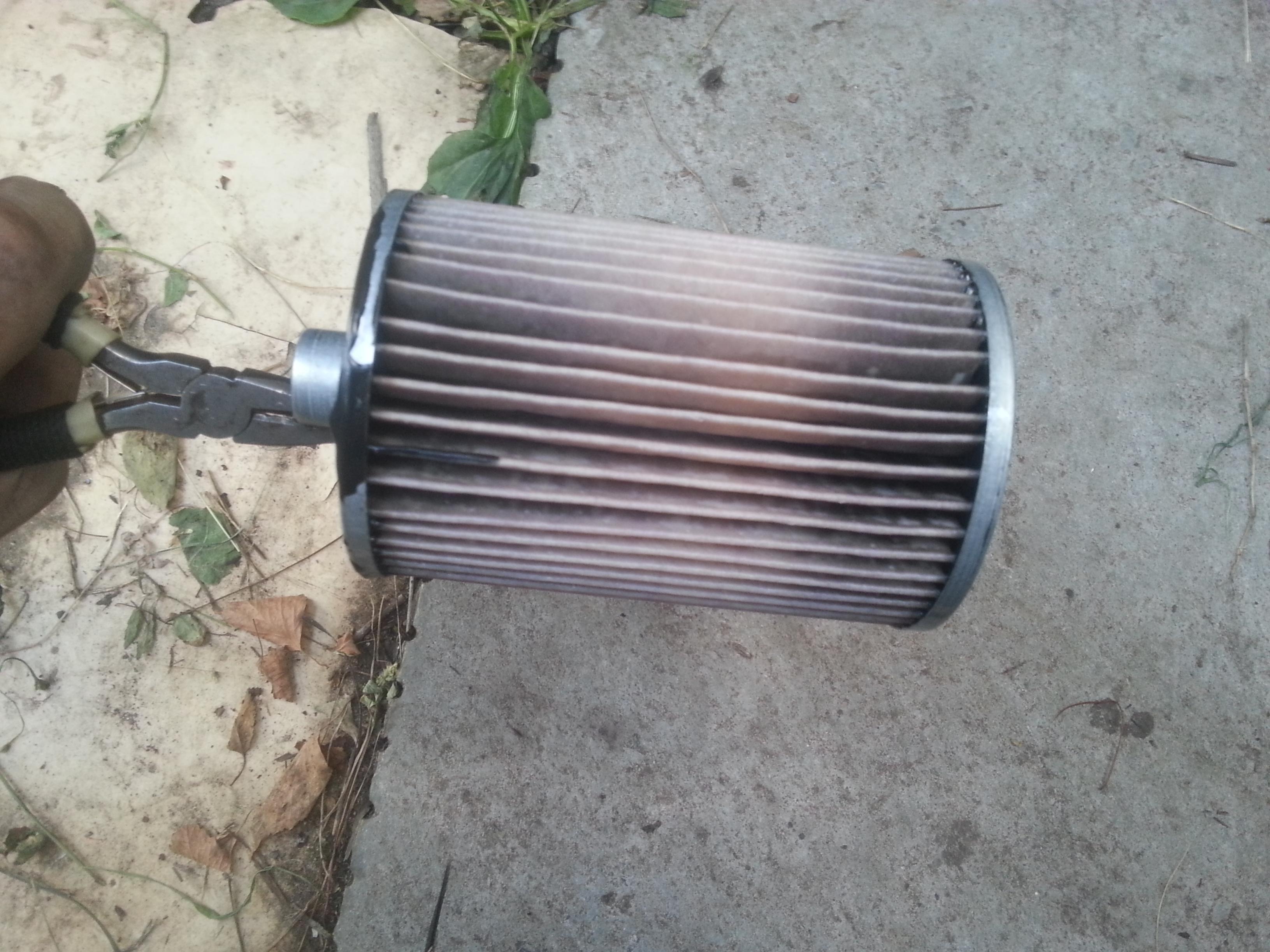

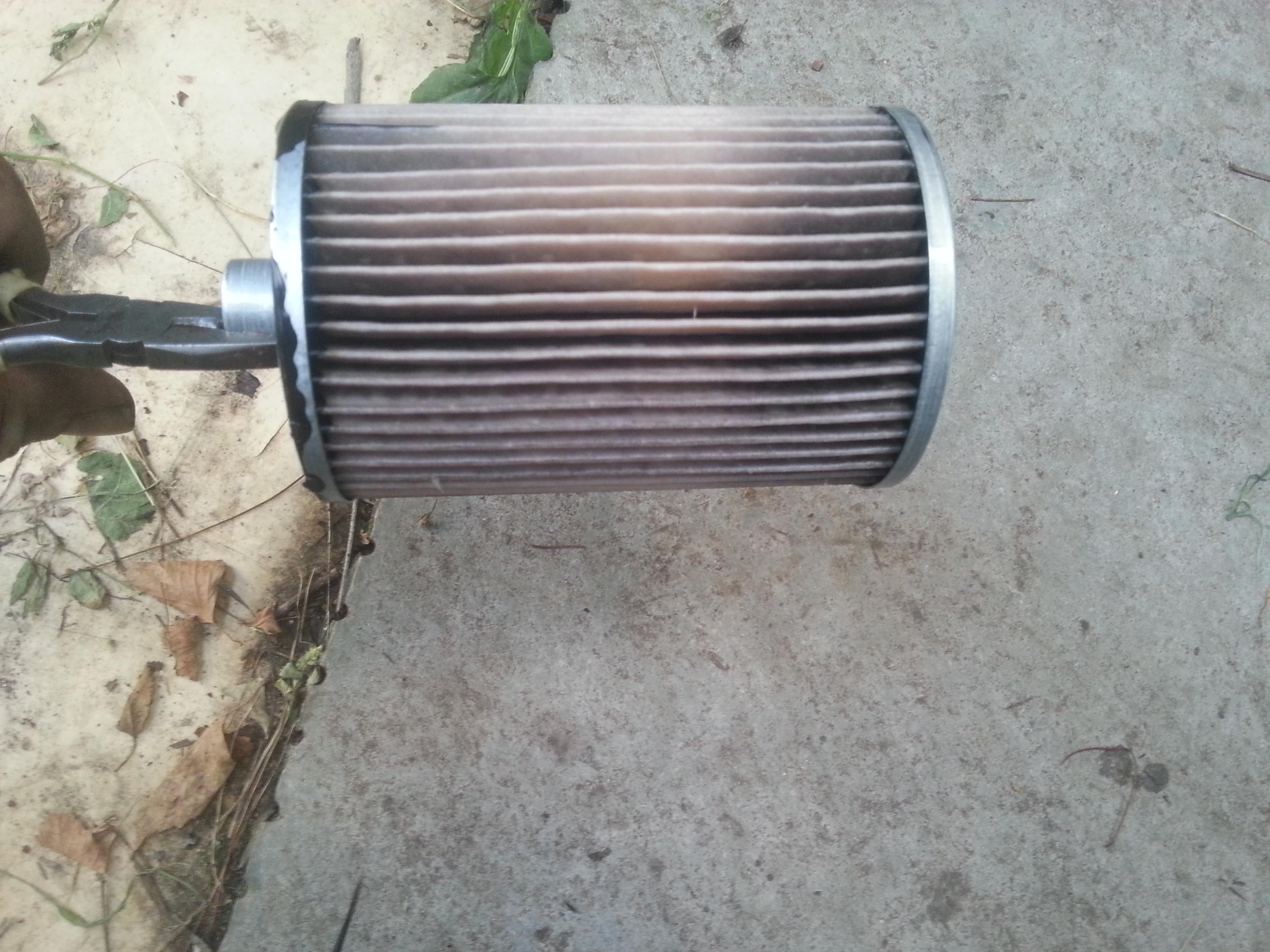

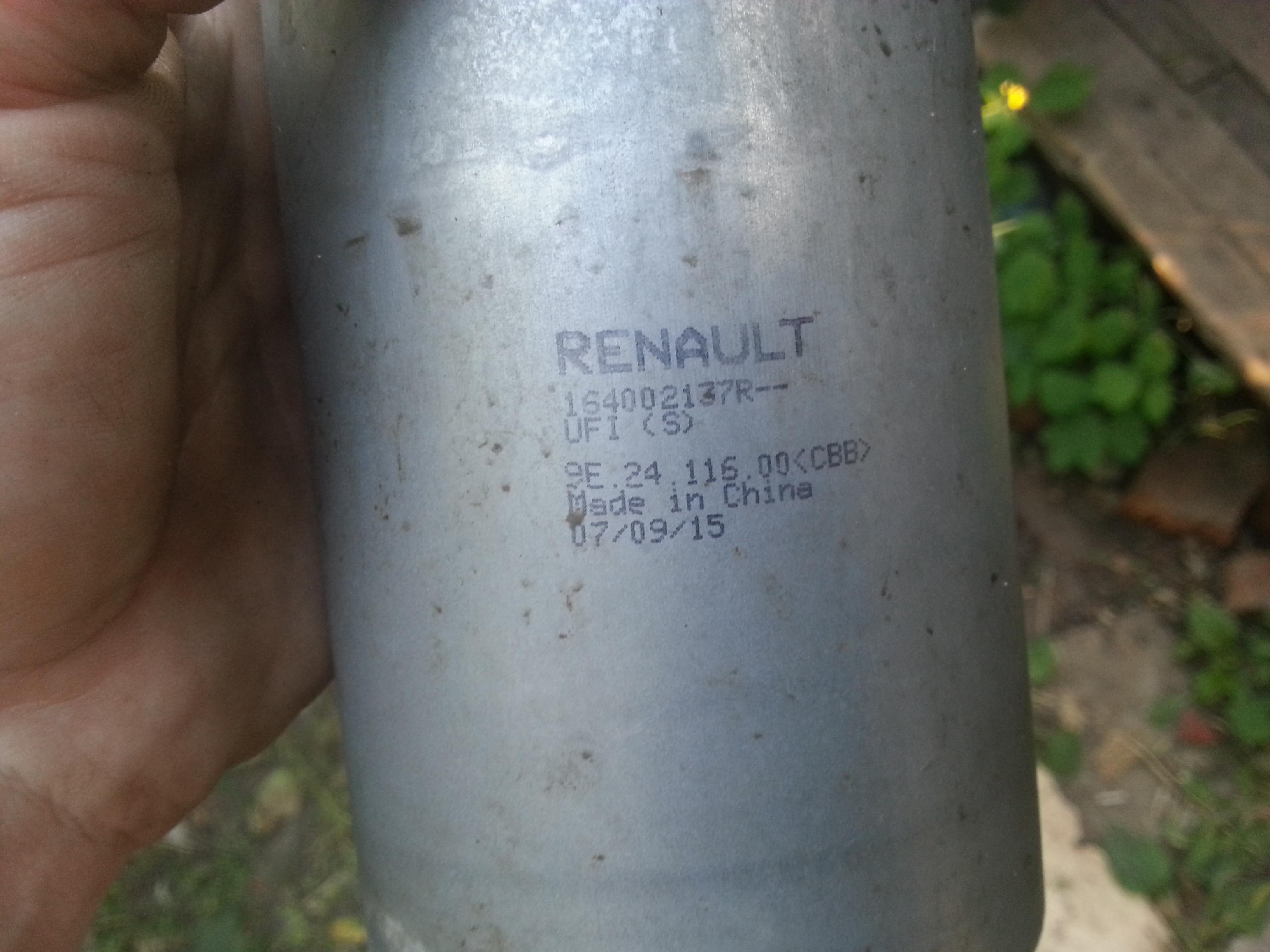

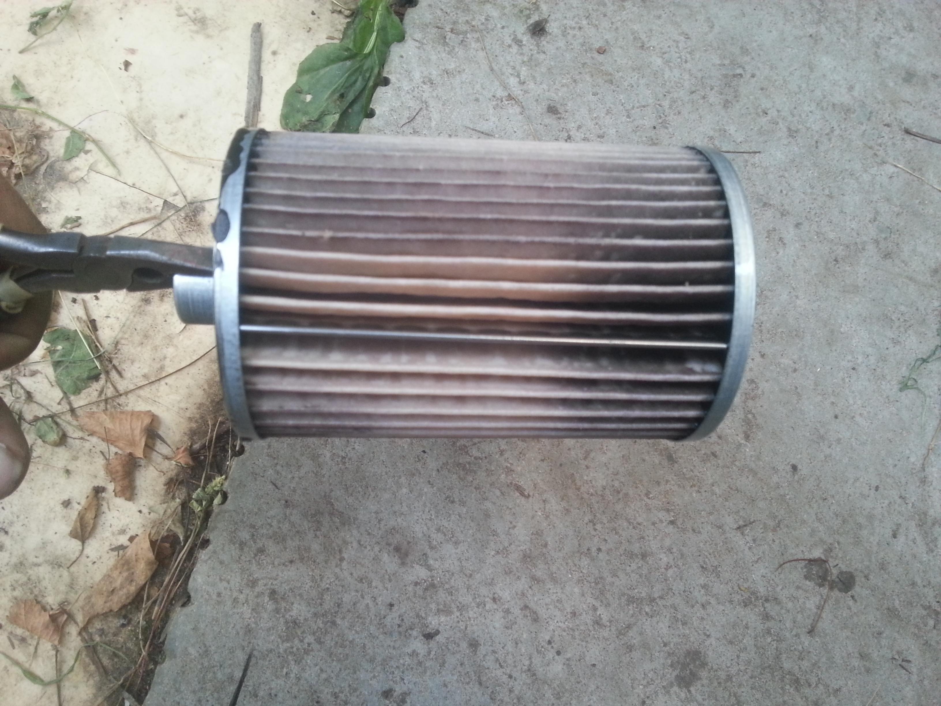

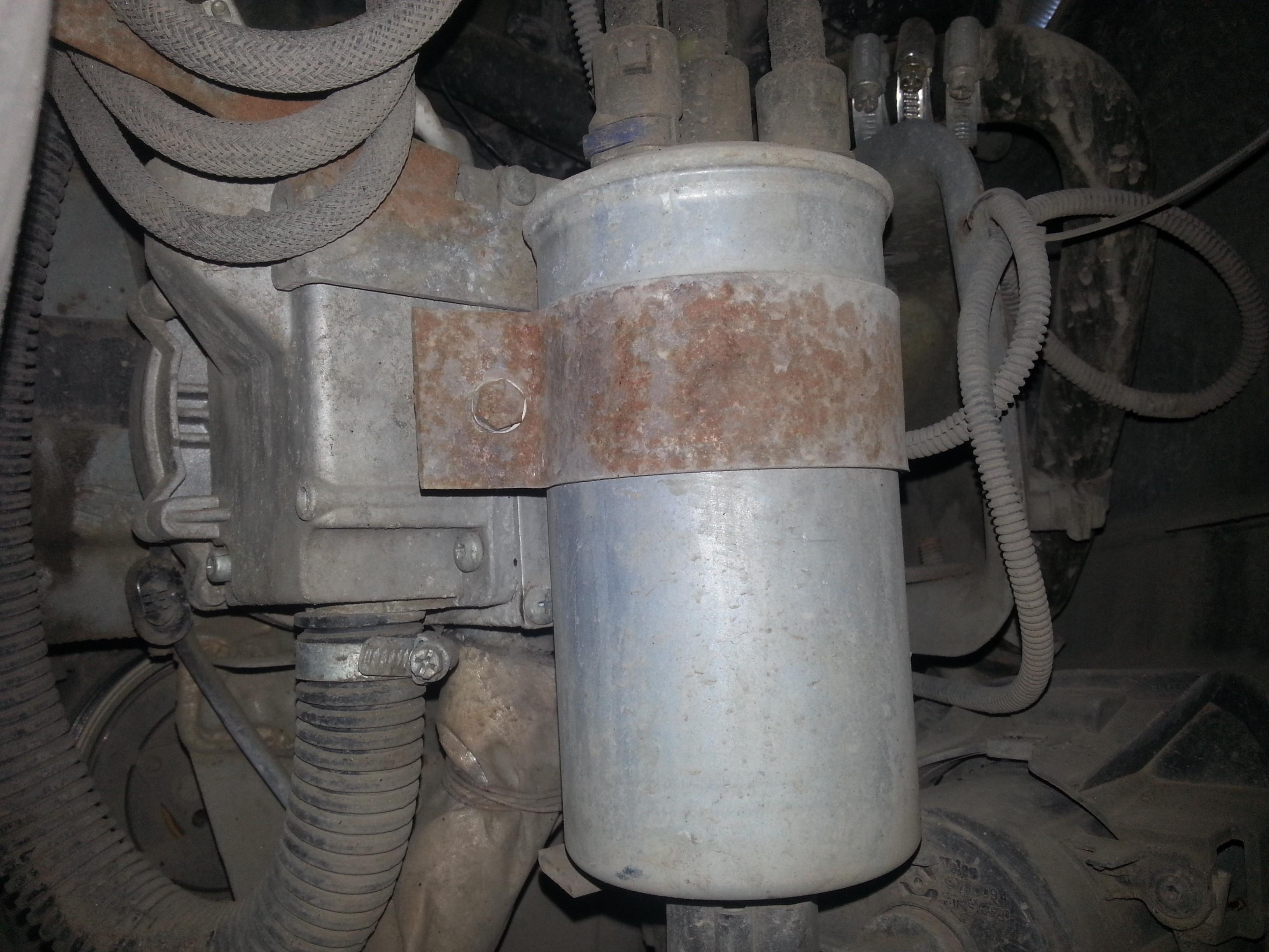

Итак, вчера был заменён фильтр, пробег фильтра на момент замены 17400, заправка Лукойл.

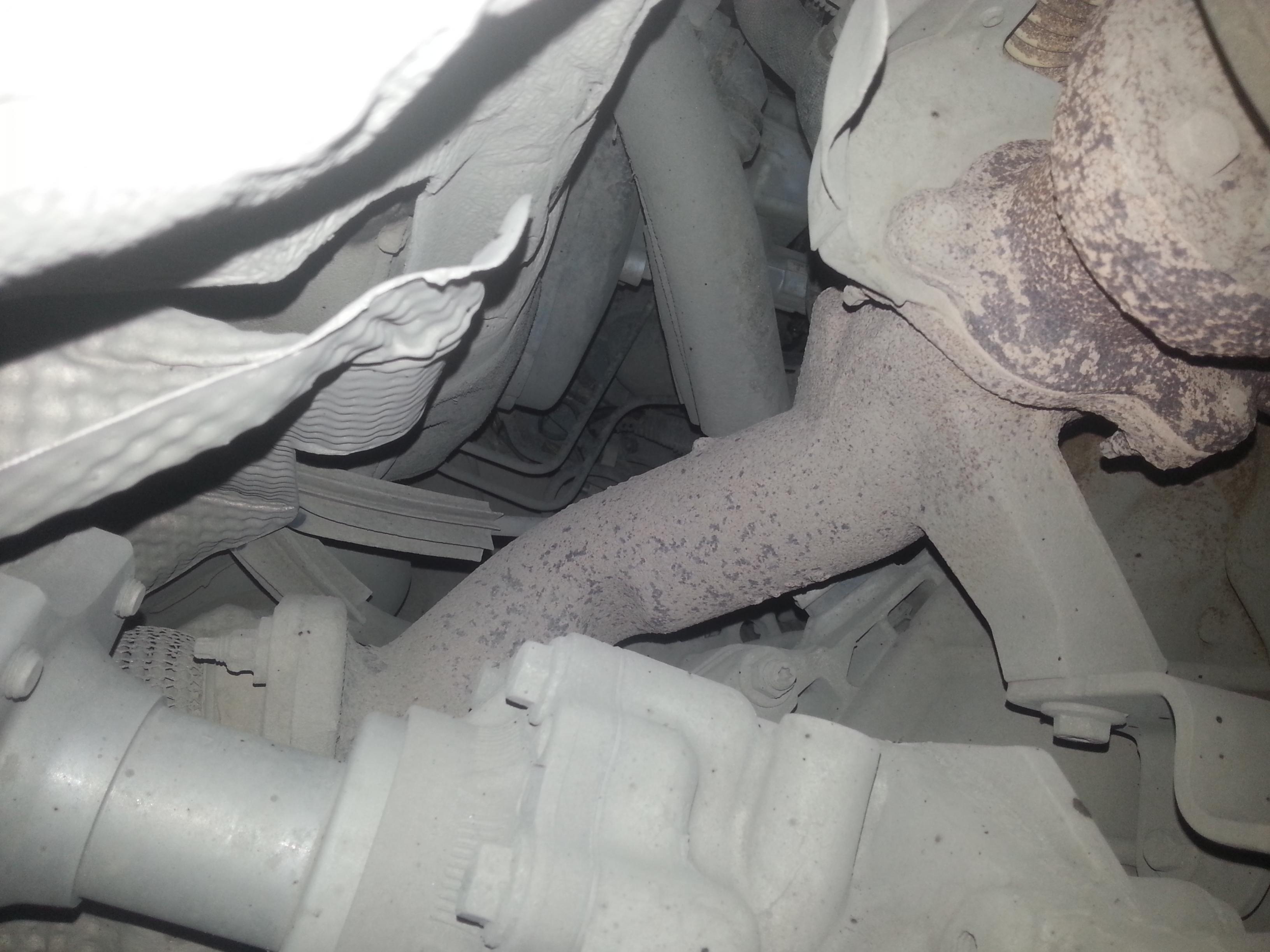

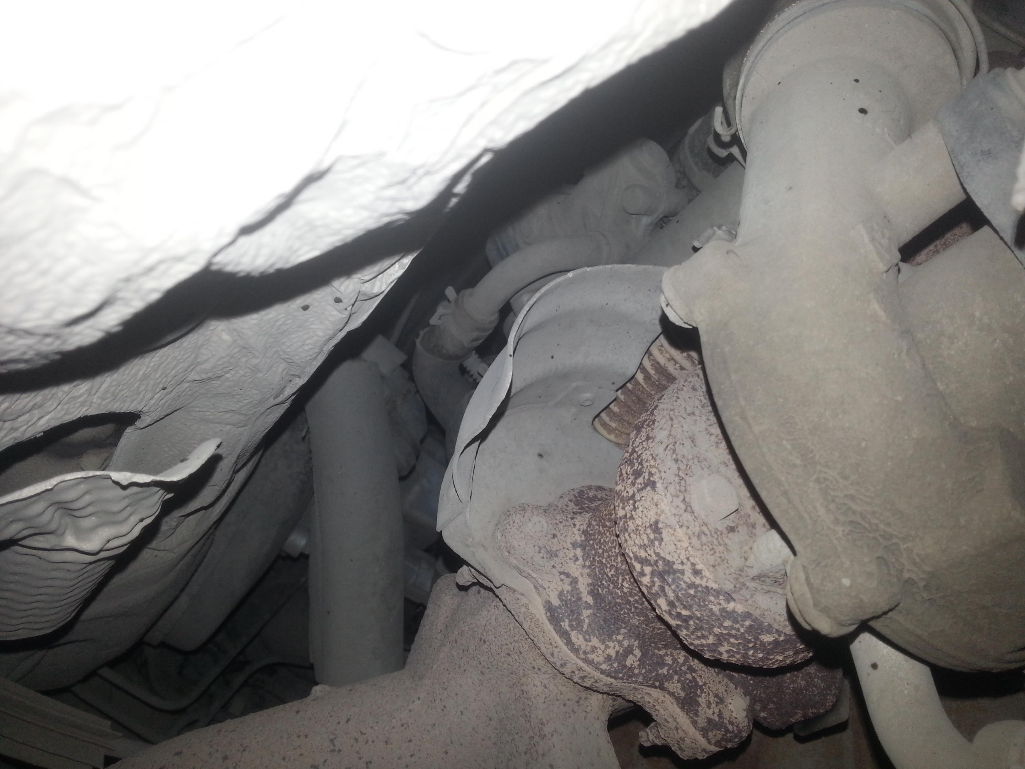

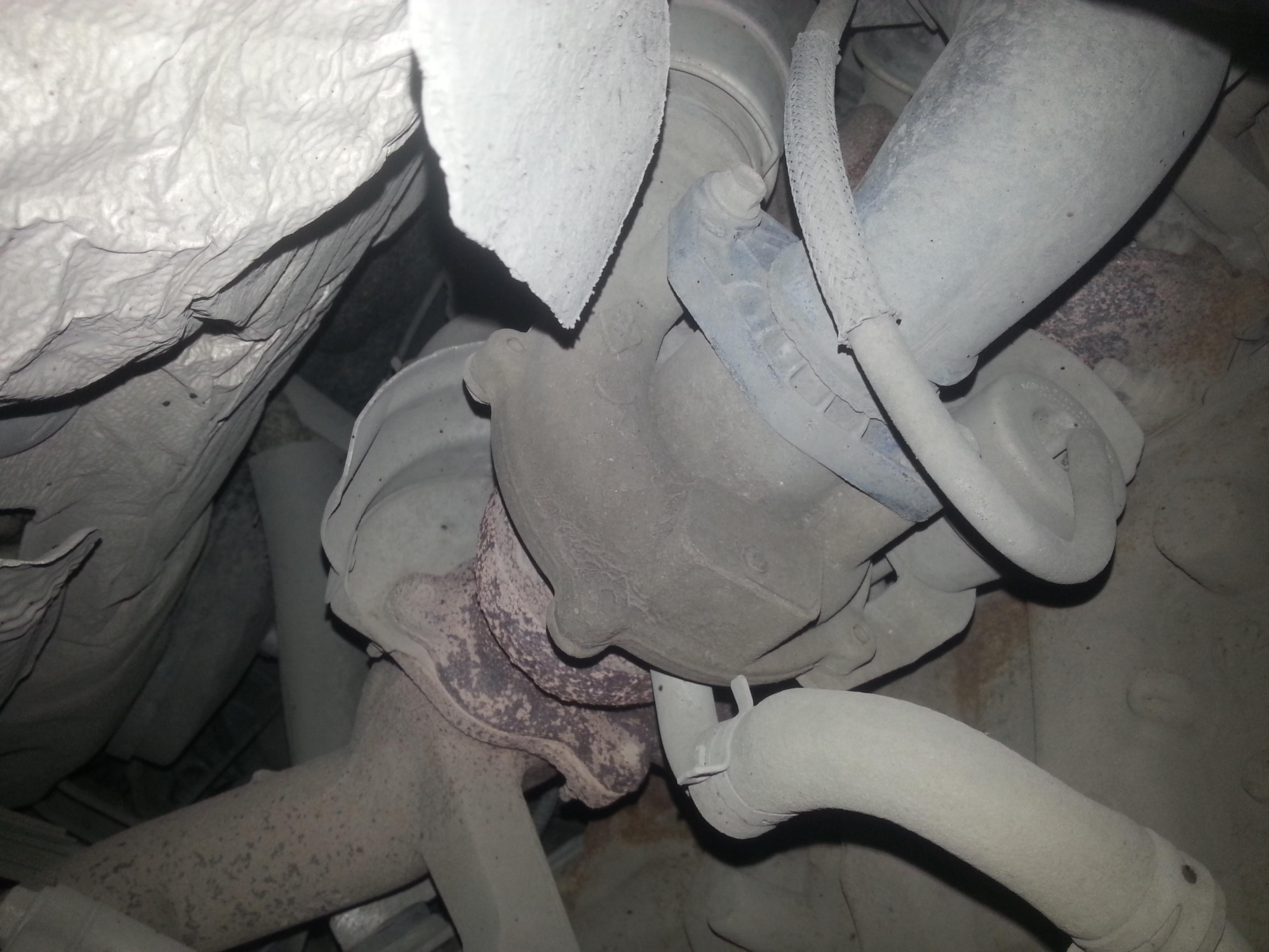

Проверил как поживает турбина, подтёков нет

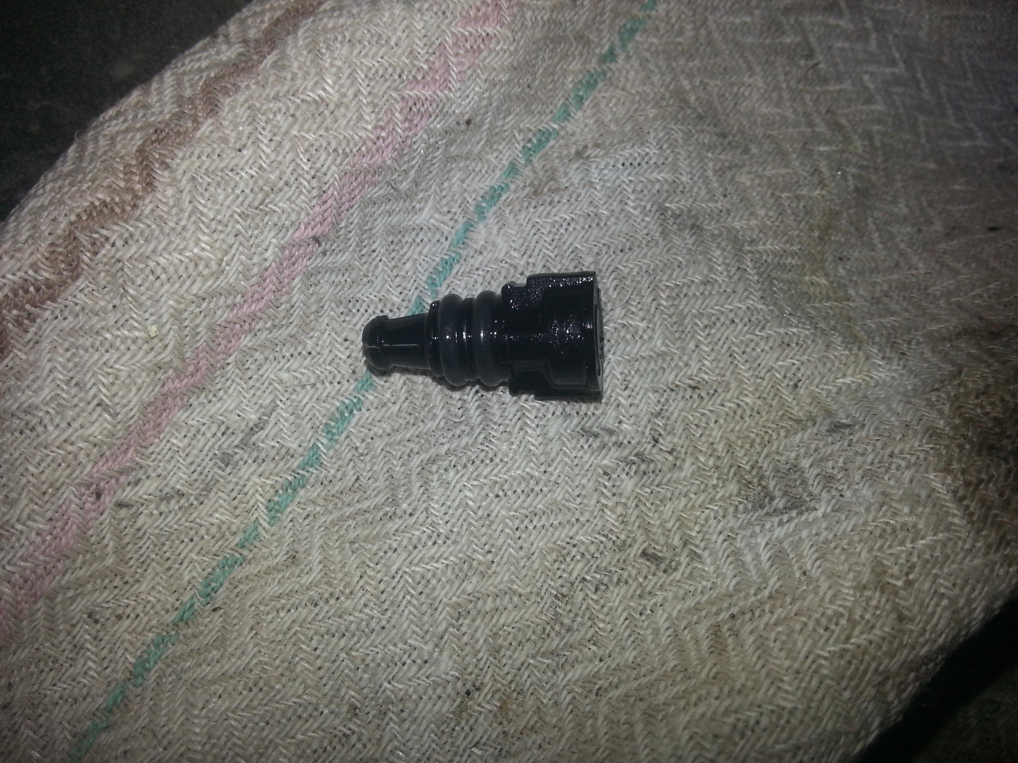

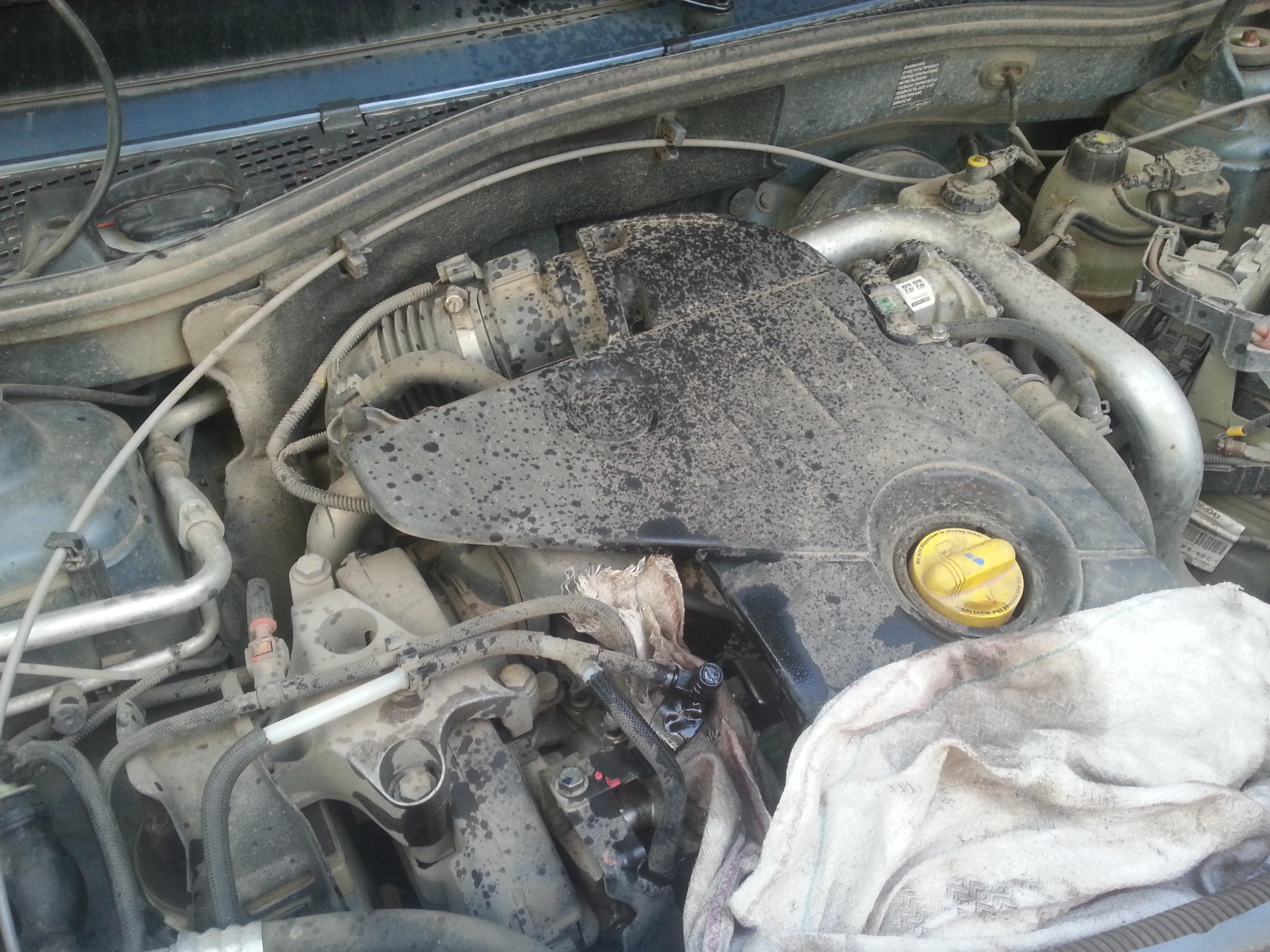

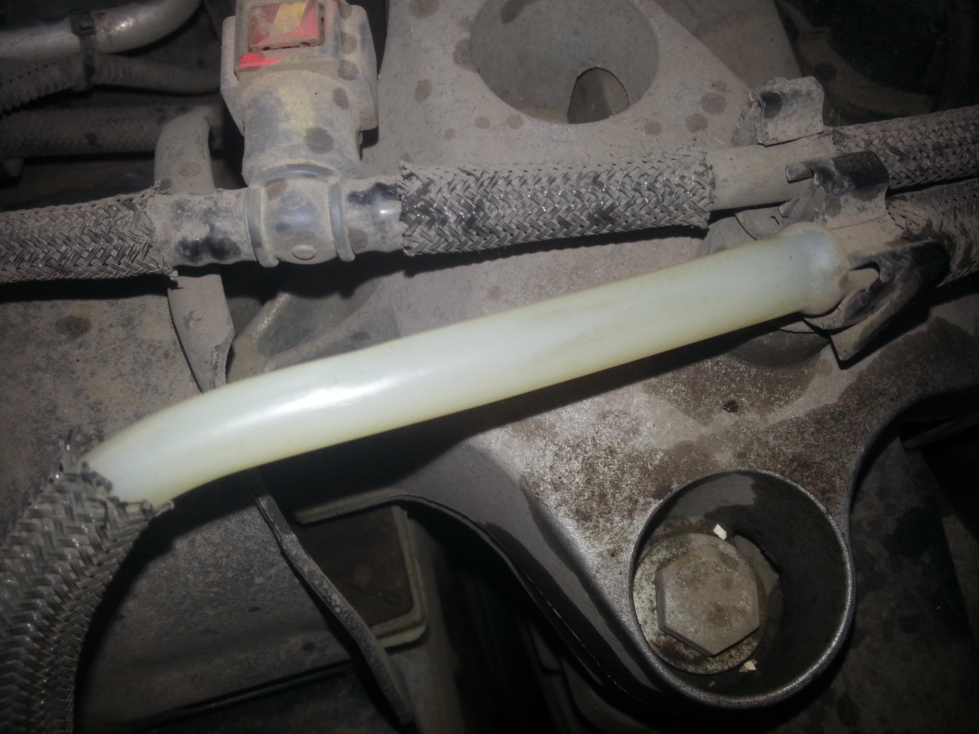

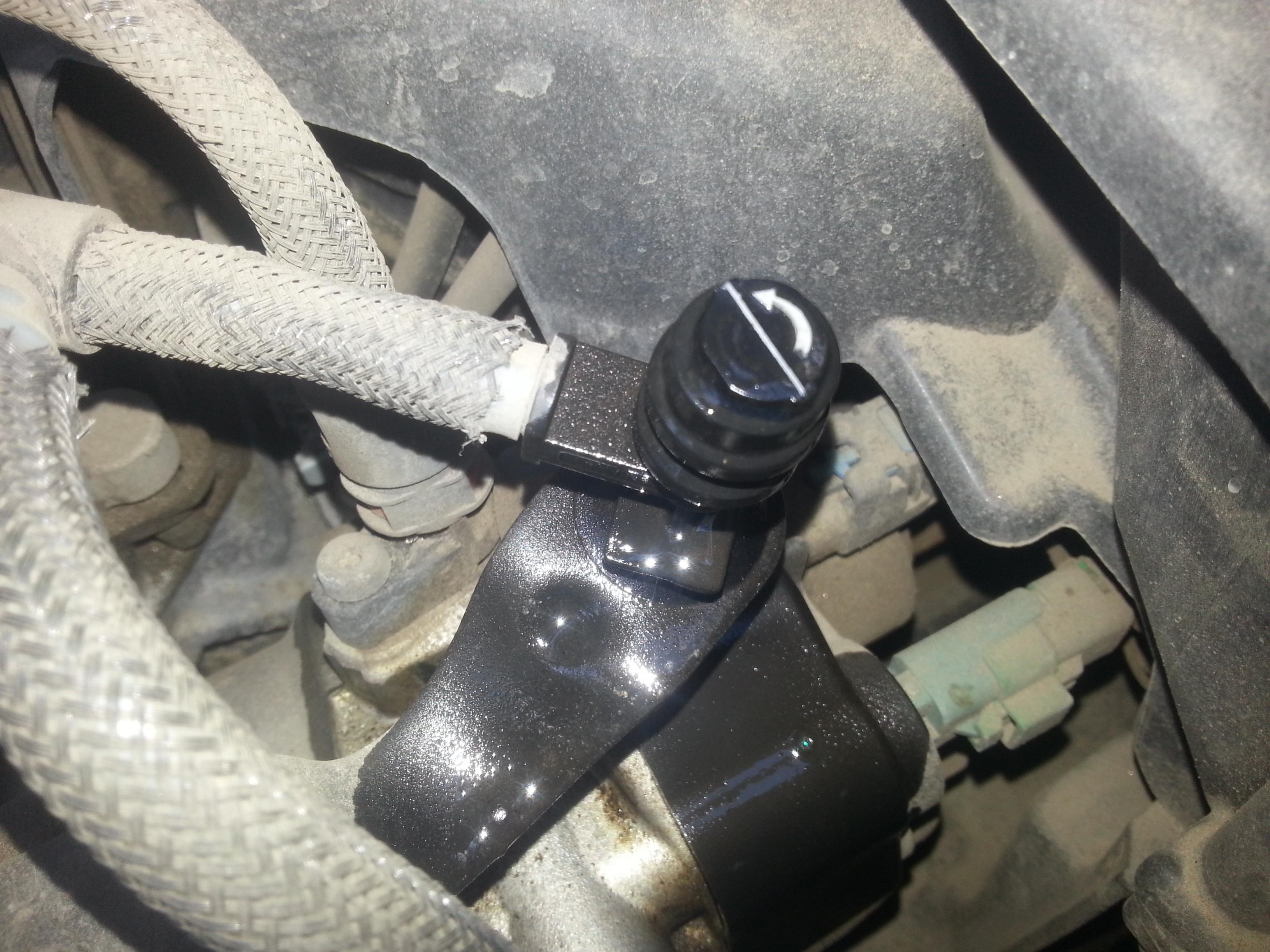

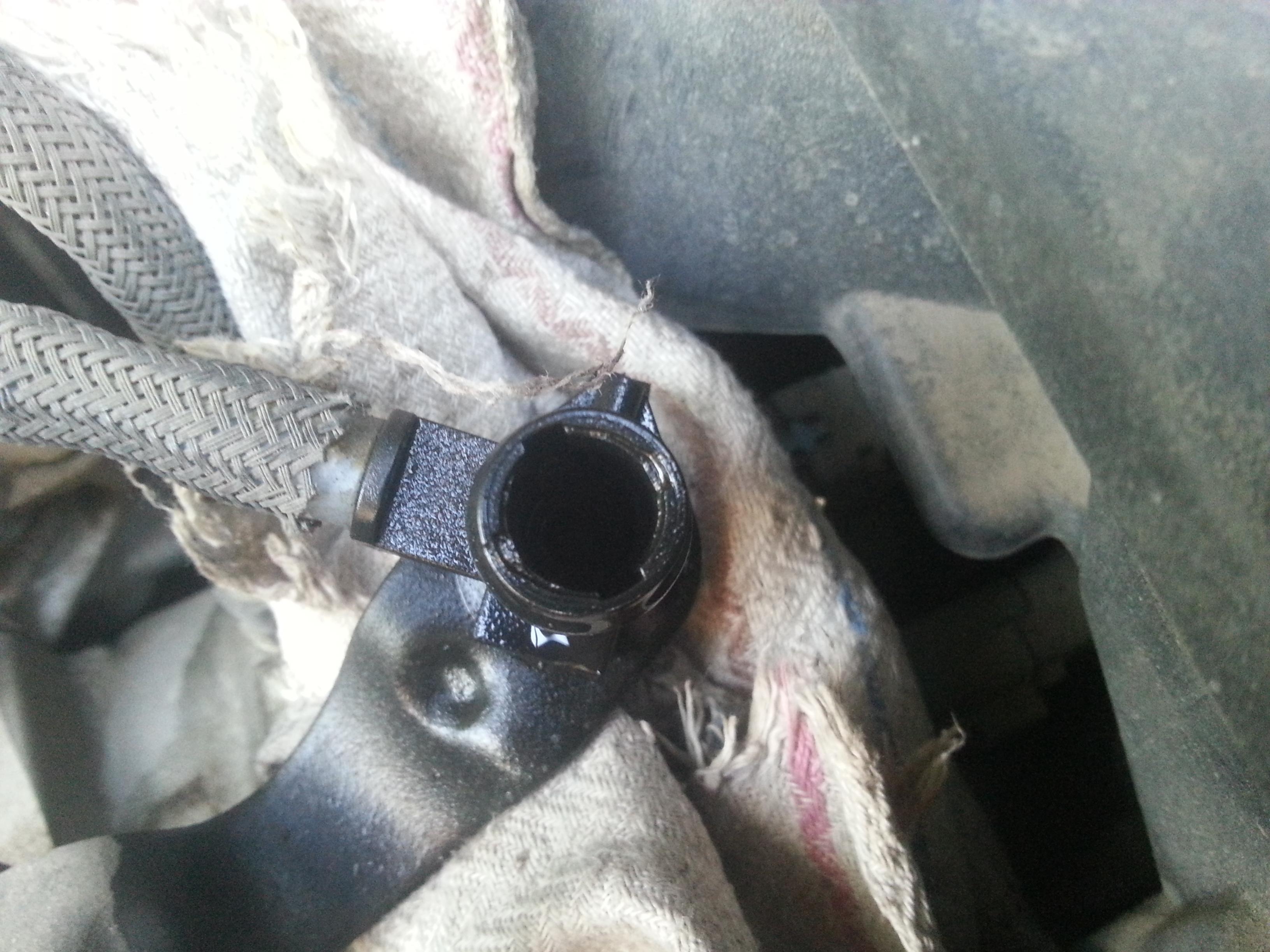

Разобрался что за такой клапан стоит перед ТНВД на стороне подачи топлива, оказывается обычная заглушка, вытаскивал её чтоб выгнать воздух, ибо качал грушу 4 раза до твёрдого состояния и всё никак. Вытащил заглушку и получилось прокачать, правда напачкал в подкапотном пространстве , оставшаяся пробка примерно 4 см длины трубки удалилась сама при пуске мотора, возможно и вся пробка сама бы удалилась.
После пуска мотора в трубке вообще никаких пузырьков нет, со старым фильтром мелкие проскакивали.

dimaxa, а ты заведи мотор и посмотри , опять побегут пузырьки...
на тнк такая ж картина при таком же пробеге.

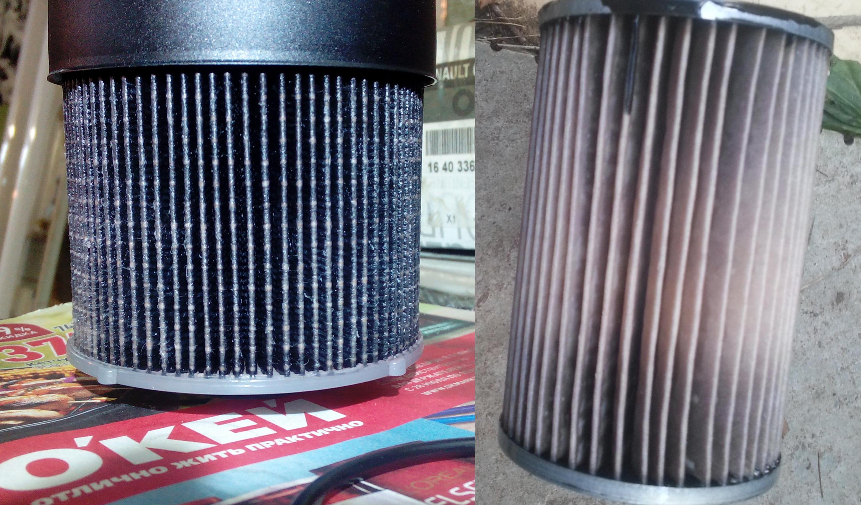

Похоже ТФ на дорестайле побольше был - для сравнения мой после 20000 пробега потемнее будет Заправка роснефть, видимо всё-таки придётся сменить блин
