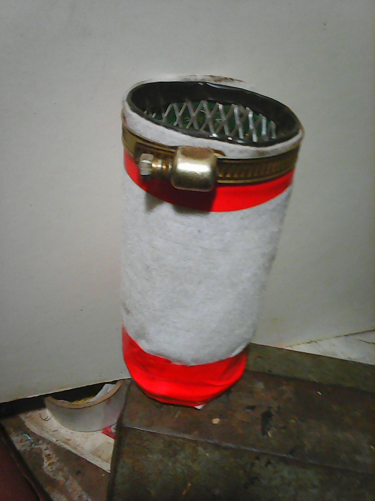

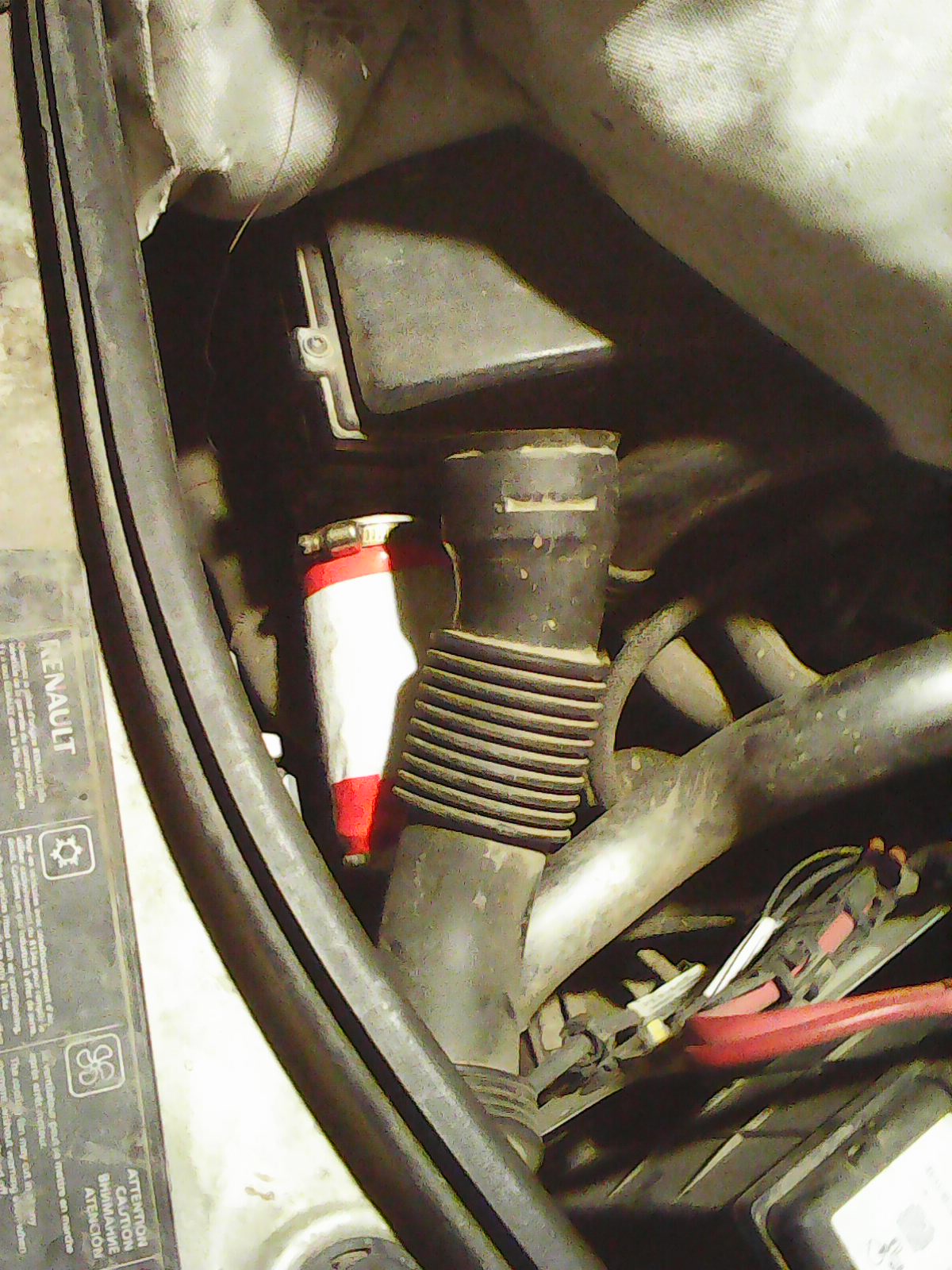

Поставил себе дополнительный фильтр воздушный. Первоначально цель была для очистки от пуха, семян и т.п. при езде по полям на природе. Остатки сетки, что ставил в решётку, обернул тканью фильтра предварительной очистки от УАЗ.
Появился побочный эффект - температура на всасывающ. коллектор поднимается на примерно 15-30 град (по мультитроникс), что, особенно зимой, есть гуд. И вроде как расход стал меньше на 0,2.
Как-то так.

Поставил себе дополнительный фильтр воздушный. ...
Как-то так.
Дополнительное сопротивление на входе для воздуха. Имеет такой же эффект, как грязный воздушный фильтр - душит движок, он и греется из-за неправильного образования смеси. Не гуд, имхо.
Это теоретически. а если просто посмотреть на конец всасывающего шланга, то забор там в 4 РАЗА !!!!!! меньше диаметра шланга ! палец не засунешь! [COLOR="Silver"]
