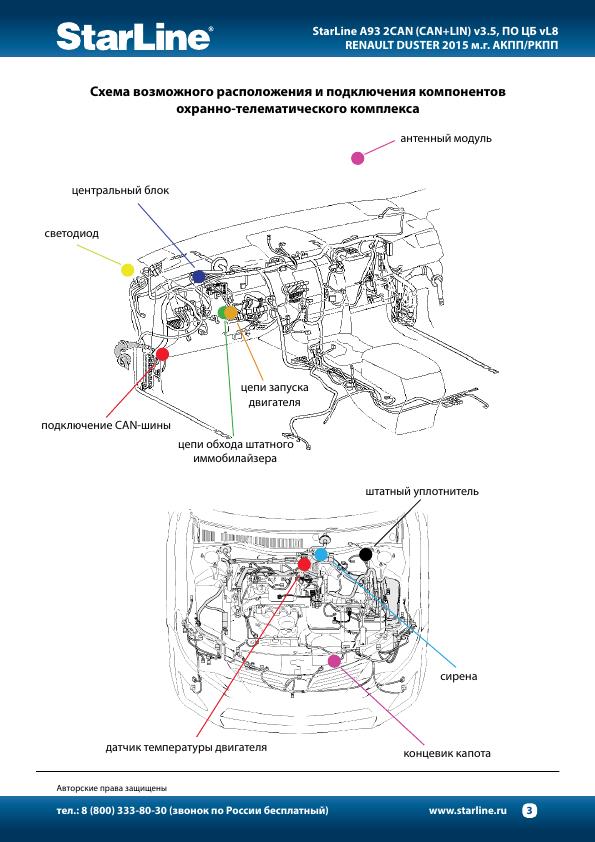

Сообщение от HID
Температуру на брелке сигнализации смотрите?
Да, на брелке их две - двигатель и салон отдельно. Куда прицеплены одному установщику известно)))
DUSTER 2017, 1,5 dci (K9KR858), 109 лс, МКПП6, 4х4, Privilege

Сообщение от Сергей2017
камрад намекает, что надо цеплять сканер и смотреть температуру двигателя прямо с диагностического разъема машины :-)
если датчик мониторит температуру большого круга системы охлаждения, то реальную температуру двигателя за всю зиму не увидеть

Сообщение от HID
хотите сказать что у меня два датчика ОЖ - в большом и малом круге? А зачем он в большом круге вообще нужен, вентилятор радиатора врубать и по малому кругу можно.
Вы температуру смотрите по сигнализации, а у нее свой датчик, который не имеет отношения к вентилятору радиатора. Лепят его установщики обычно либо к термостату, либо к патрубку хомутиком.
Хотим сказать, что либо датчик температуру в подкапотном пространстве показывает, либо термостату трындец и он стоит в открытом положении

Сообщение от HID
а у нее свой датчик
Хм, сигналка подключена к CAN-шине, им не нужен свой датчик на двигателе, думаю они его в салон поставили, потому как температуры салона в моей комплектации вроде нет заводской. Да и на холостых, когда тэн вырублен или не полностью включен, воздух едва теплый с печки идет. Пока по ощущениям температура двигателя на брелке близка к реальной, далее посмотрим. Если получиться, то может проверю у дилера на ТО, осталось 500 км обкатки и надо поменять масло и фильтр.
тогда остается смотреть термостат
это факт или это Вам так хочется, чтобы было? я к тому, что мне электрик предложил это сделать при установки сигналки, но честно предупредил, что идея говно и с дастером лучше к CAN не цепляться, ибо это не форд-фокус, где CAN-шина не для фотографии и реально рабочий инструмент :-))

Сообщение от White_Alex
не знаю, я даже не знаю как лучше, просто в описании сигналки сказано, что ее затачивали под CAN Рено. Я тоже читал, что на дорестайле лучше с шиной не связываться, про рестайл пока таких мнений не встретил.
Там много чего по CAN считывается, но температурный датчик двигателя - под капотом. У меня, по крайней мере, был на патрубке стяжкой закреплен.
