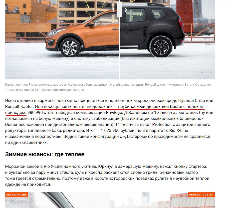

Сообщение от ИванШи
Отговорите от покупки дастера
Мейловцы говорят про дизелёк :
https://auto.mail.ru/article/67534-v...ion/?fromemail

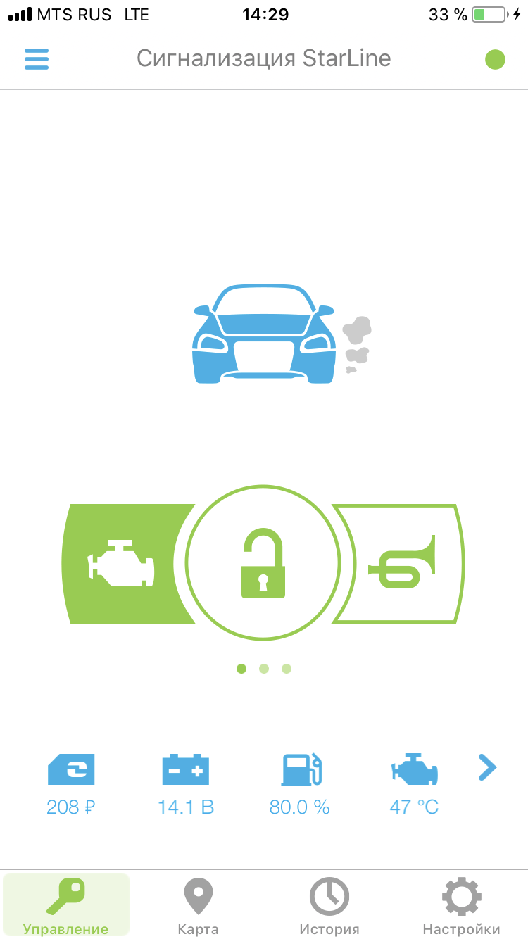

На новом тоже установлено вебасто, т.к. датчика температуры нет, температуру двигателя смотрю через брелок сигнализации или приложение, но вот выше 47 градусов температуры я не замечал. нормально ли это? температуру проверял при всяких условиях уже (на холостом, при спокойной езде до 2.500 об., на езде от 2,5 до 3тыс. об, ну не прогревается выше и все.) Приемщики у ОД убеждают что это нормально.
47 хоть как ненормально. Для начала я б глянул, где датчик температуры от сигналки прикрутили, тут уже писали, что его часто тупо к блоку цилиндров прикручивают и он температуру луны показывает.
Можно к диагностам заехать и попросить сканером температуру посмотреть, если ELM-адаптера нету. Ну и коли температура по факту такой окажется, то вывод только один - термостат в открытом положении заклинило, но тогда верхний и нижний патрубки радиатора должны практически синхронно нагреваться.

47 хоть как ненормально. Для начала я б глянул, где датчик температуры от сигналки прикрутили.
Ну у меня стралайн а 39, там она как понял имеет какое то подключение к мозгам а/м. потому что приложение всю информацию о авто показывает и ошибки, уровень топлива, пробег. поэтому думаю информацию о температуре тоже правильно показывает. Сам тоже на термостат грешу, но ОД с такими честными глазами говорили что это норма, что я им даже поверил. Попробую ехать к ним и долбать их диагноста)

Сообщение от ATV
Если к мозгам подключена, должна корректно температуру показывать. Попробуйте патрубки на радиатор верхний и нижний при прогреве: если нижний тоже теплеть начинает - хана термостату.
