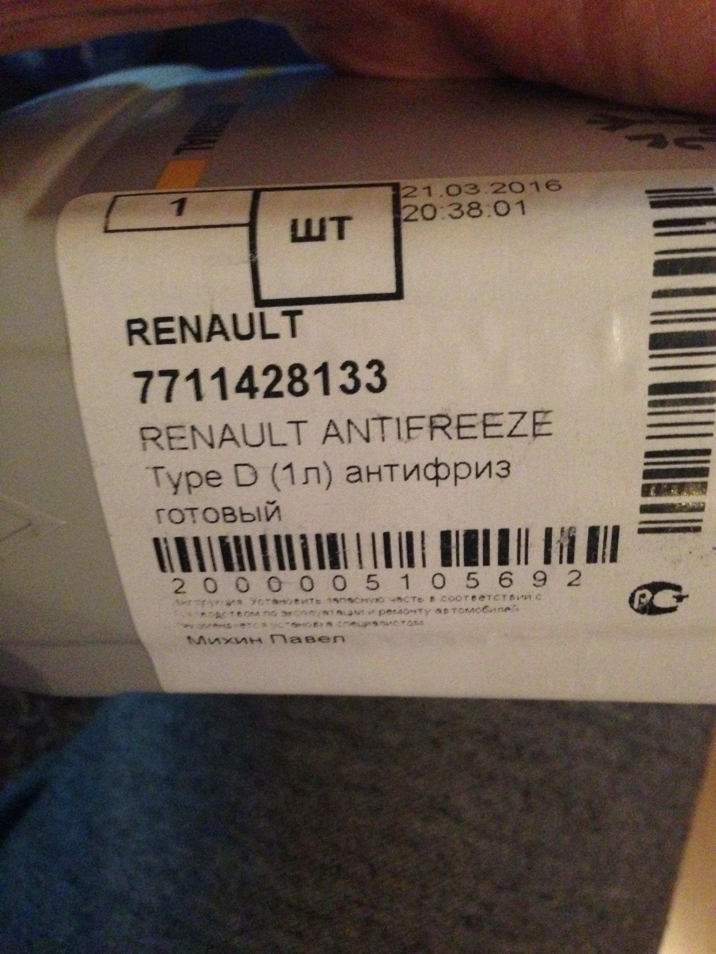

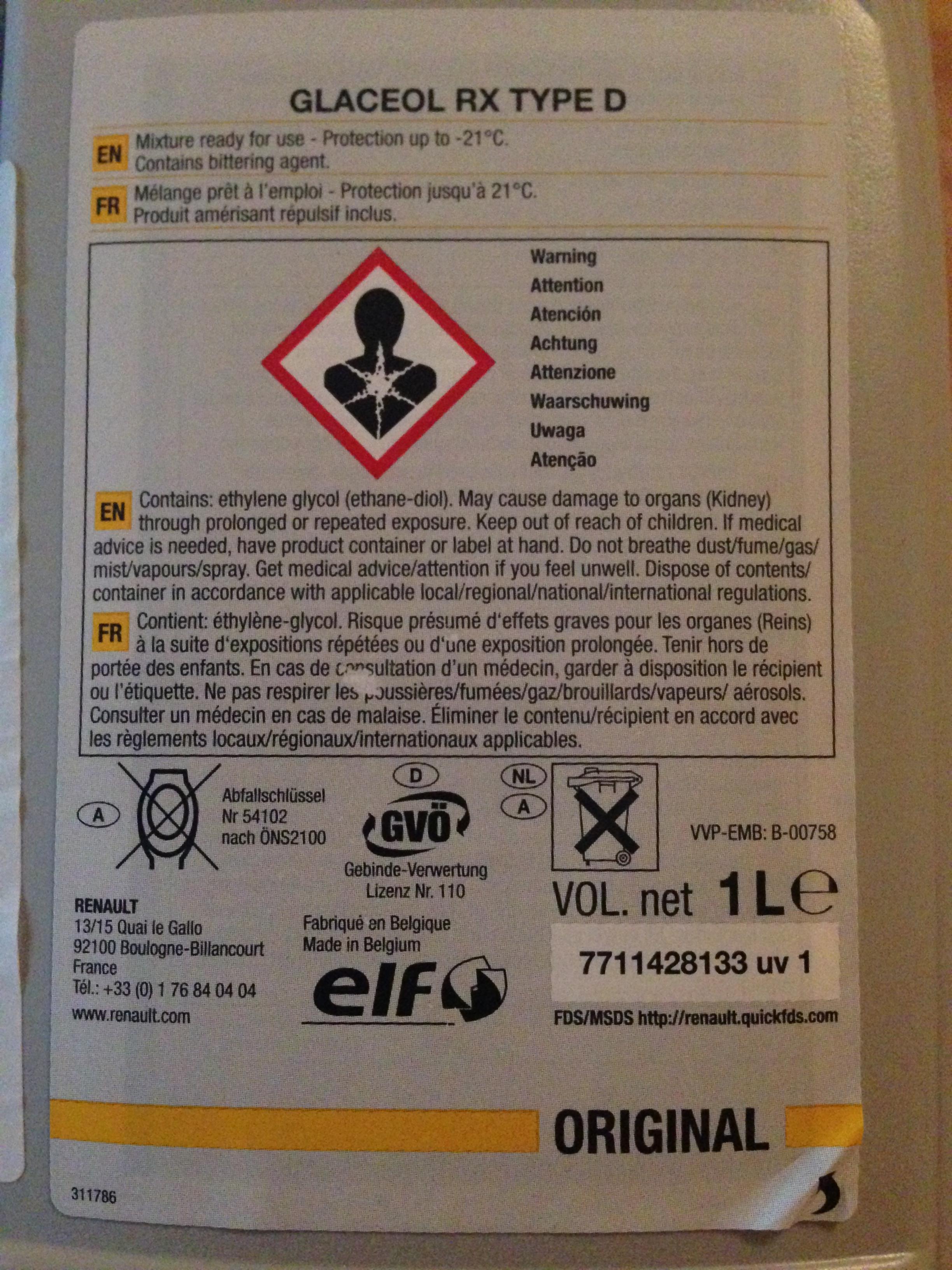

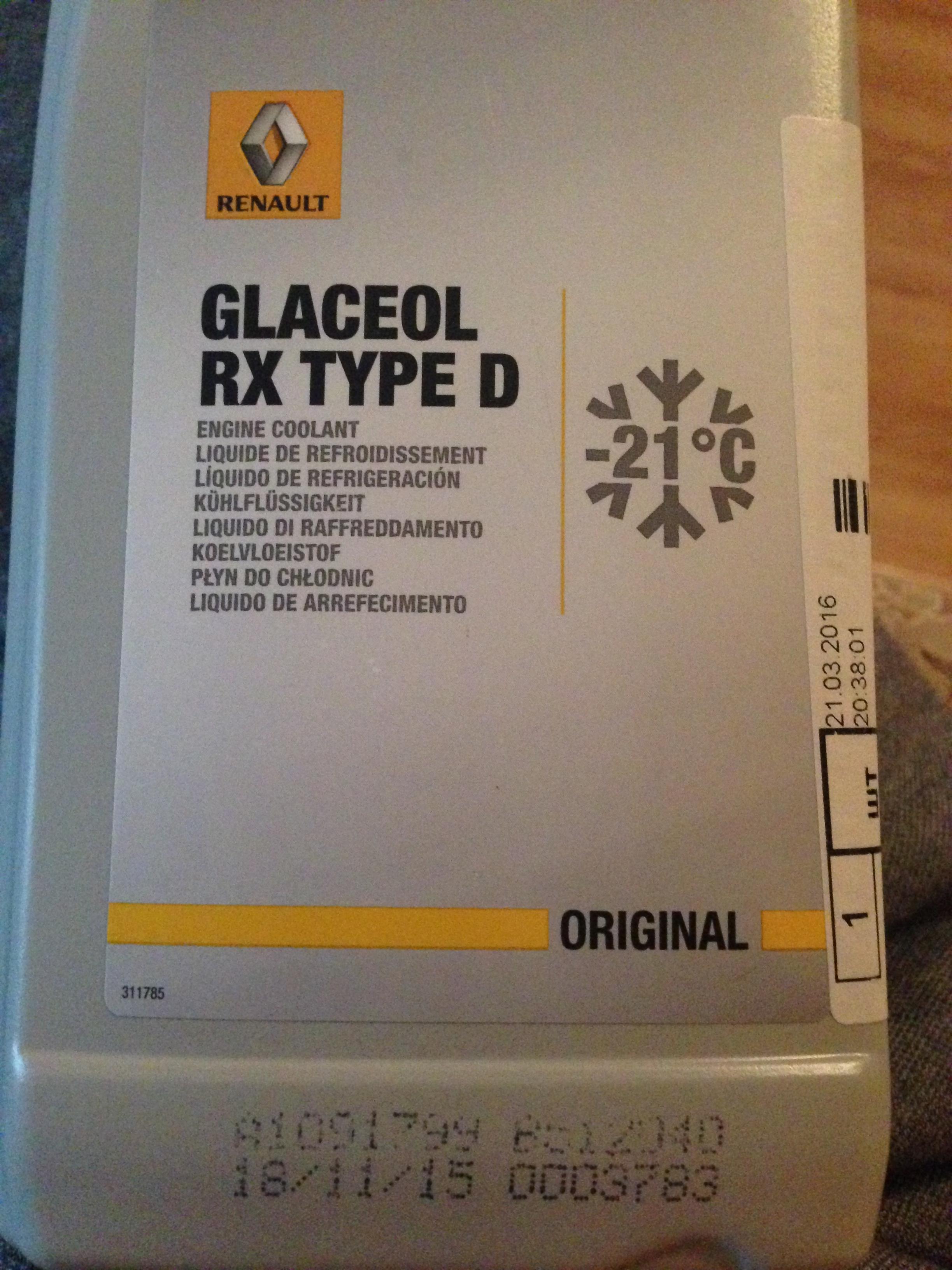

летом (долил) готовый антифриз Glaceol RX Type D артикул 7711428133 ,
а марозы (стоят долго) доходят до -40
стоит ли (ЗАМЕНИТЬ) антифриз ?
или добавить антифриз под такие морозы -45 ?
(сам новичёк ещё...)

Спустя 1500 км пробега на новом автомобиле обратил внимание, что уровень антифриза в расширительном бачке чуть выше минимума. Я думаю, до ТО-0 доживу, но на всякий случай позвонил ОД, обрисовал ситуацию и спросил тип антифриза.
Ответили примерно так:
Используется антифриз Elf тип D. Цвет не имеет значения! Главное - тип D. Подходит также любой антифриз типа D производства компании Total. Доливать другой антифриз категорически нельзя! В крайнем случае можно добавить немного дистиллированной воды.
