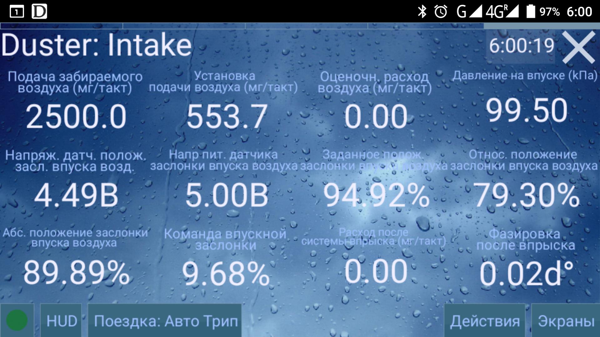

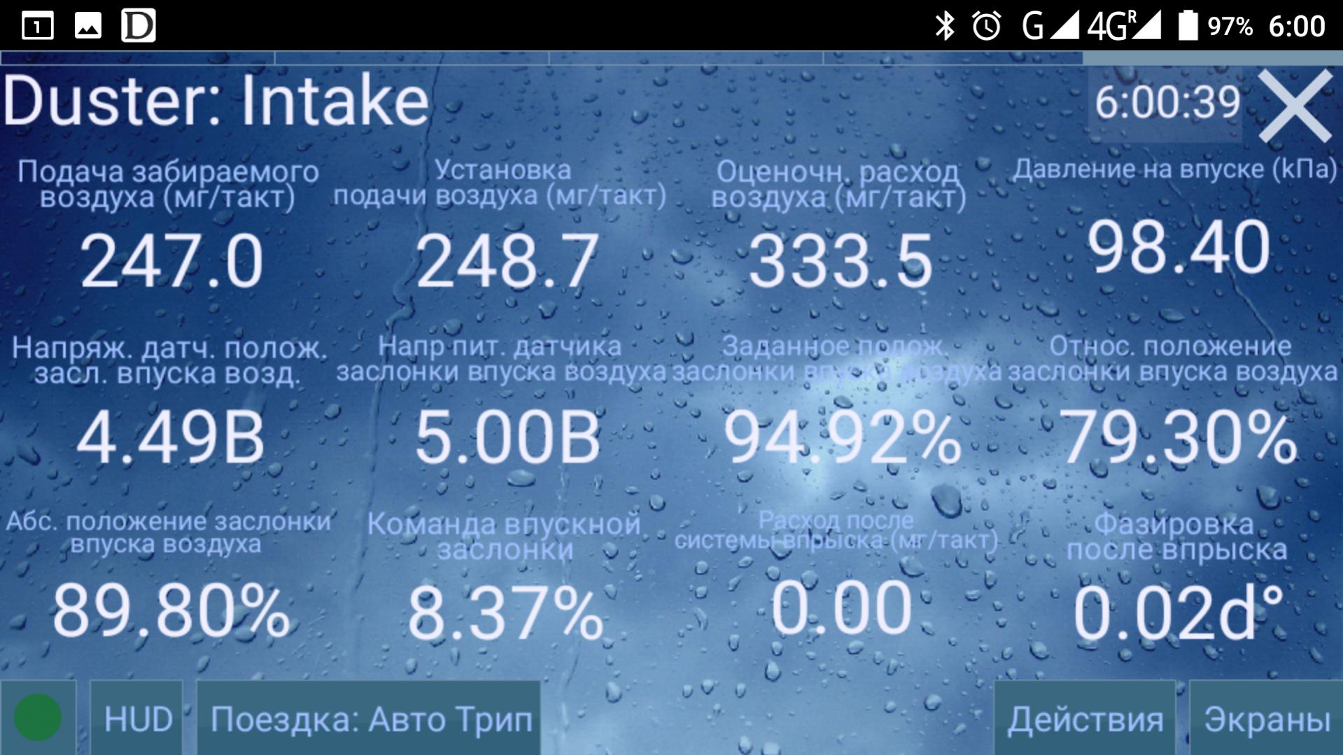

Привет всем. Может кто посмотреть через клип или OBD положение дроссельной заслонки в момент накала свечей и после запуска двигателя.

Сообщение от killerpest
Первая картинка - зажигание включено, вторая - мотор запущен, третья - свечи отключились. Дорестайл 90 л.с.
