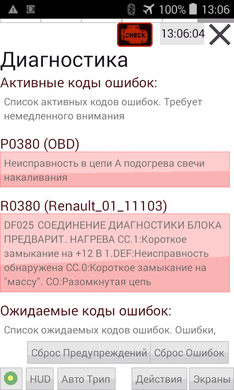

прочитал ошибки по движку:
Я правильно понял, что компьютерной диагностикой не определить какая именно свечка моросит?
19.12.2018, 12:11

Сообщение от HID
Я так понимаю индивидуального контроля просто нет

Сообщение от HID
Определить только замером каждой свечи. Снимать не обязательно. Сопротивление исправной 0,5-0,6 Ом. И еще... Перед замером снимите колпачки со ВСЕХ свечей. Дабы цепи не влияли на точность замера. И не факт что умерла одна...

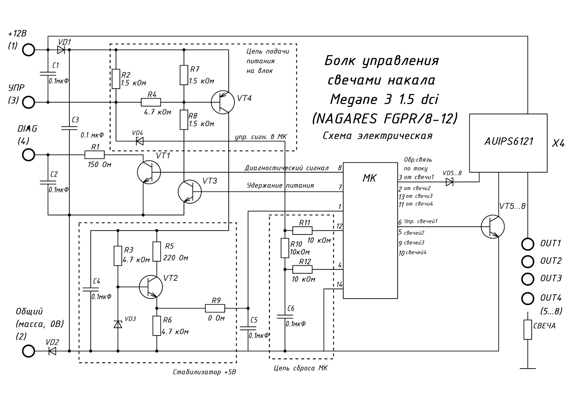

Сообщение от kval300
Вот самое главное и говорит о том что может использоваться несколько типов систем преднакала ,например которая с 11в возможно разогревает несколько секунд а вторая использует как бы форсированный разогрев те можно сразу стартером маслать и заводить, системы с форсированным разогревом используют доп гасящий резистор что бы поддерживать свечи в разогретом сотоянии и что бы они не перегорели,но зато при начальном включении прогреваются мгновенно за 1-2 сек а потом через резистор.
У нас стоит контроллер управления свечами. Каждая свеча управляется отдельно. Напряжение на свече регулирует ШИМ. А вот как греть, командует ЭБУ. Есть случаи выхода из строя контроллера, причём одного канала, при полностью исправных свечах.

Насчет что на каждую отдельно я сомневаюсь(смысла нет регулировать по 4м каналам), не копал еще схема то же не попадалась, но ставить сечу на то же напряжение обязательно! иначе работать будет не правильно вся система,даже из-за одной свечи
Каждую отдельно, это на каждую свечу свой ключевой элемент а не свой режим работы... Для простоты понятия, образно, на каждую свечу своя "релюшка".

Сообщение от Vladslav68
Схема есть? или ссылка а то по описанию свой режим работы это и есть отдельный канал о чем я и сомневаюсь.В любом случае там не просто релюхами все замыкается там еще имеется контроль по току а он зависит от сопротивления а сопротивление от нагрева.
Схема контроллера. Я не писал что релюхами... Это для простоты понятия.

Нормальная схемка ,только не понятно почему тогда неисправность не выдается на какой из 4х обрыв? может у нас чуть другая? Я честно говоря 1 раз только на дастере кожух снимал что бы коды форсов переписать и на свечи не обратил внимания,короче говоря по идее они не в параллели как раньше на старых дизелях,зато диагностировать должно быть легче.
