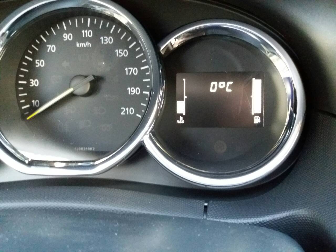

вот новая приборка с индикатором Т двс, дизель дакар 11.2018:

Про штатный датчик температуры...
Показывает максимум 4 палки. Первая появляется при Т45°С, далее с шагом 10°С, т.е. 45, 55, 65, 75, но при Т85°С и выше, палок больше не появляется.
Т.е. для более точного контроля за температурой, всеравно нужено дополнительное средство контроля...

Сообщение от АЛЕКСЕЙ-67
Ну уже неплохо, лучше чем на дорестайле. А на 85°-87С термостат открывается и температура падает резко на 81-83.

Сообщение от Ворчун2014
При температуре 93 тоже 4 палки...
И даже 96 по мультитрониксу всё равно 4 палки !!!!!! Однозначно, проверено.
