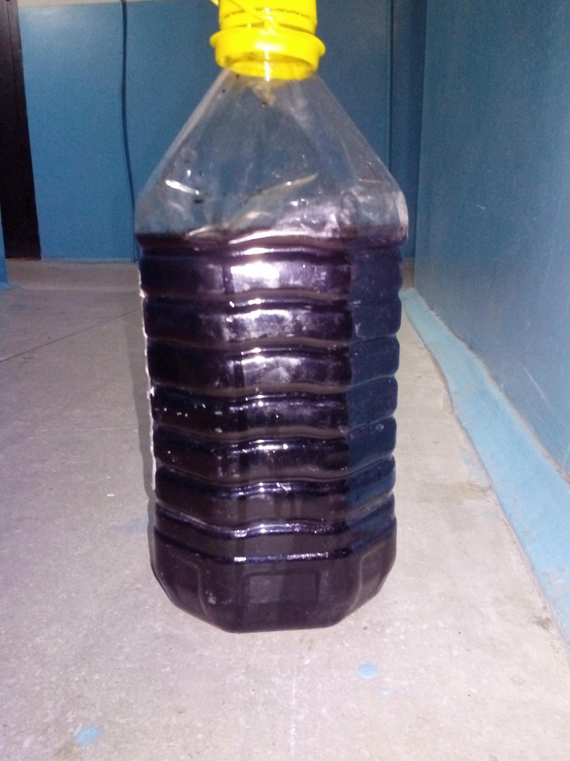

Купил насос для откачки масла через щуп на Али, но что-то мало выкачал примерно 3.3литра. Хотя уровень масла на щупе был выше минимума.
Какие мысли очень лень на морозе без ямы снимать защиту, чтоб открутить пробку...! ?
Трубку вверх-вниз подвигайте. У нее конец может в поддоне вверх заворачиваться. У себя сейчас сфоткаю сколько откачал. До метки MAX меньше сантиметра не хватало.

Однозначно мало должно быть 4,5 плюс минус, трубкой не достал до дна поддона или завернулась вверх однозначно.Сливал на прогретом движке ?

Да движок прогретый после трассы, машина стоит под уклоном под навесом там на метр не больше сантиметра уклон; задние колёса ниже...
Но я смотрел как меняли у старого владельца масло, у него тоже на замену узодило 3.6л. После него я менял через пробку но не замерял.
---------- Добавлено в 18:33 ---------- Предыдущее написано было в 18:31 ----------
Беспокоит нет у нас пластмассовых перегородок мешающих упереться в картер через щуп? Шланг я выпрямил и точно упирается в препятствие.
Если уровень был немного выше минимума, то вполне могло быть на литр меньше. Всего у нас 4.5 л. Грамм 200 все равно в голове, фильтре и каналах гуляет.
У меня уровень был миллиметров 7 до MAX, ну до 1 см максимум.

Да полюбому больше чем у меня. У меня есть подкатной домкрат может какую сторону приподнять?

Maxs-vd
Ворчун2014
Насколько выше минимума уровень был? Если приподнимать, тг левую сторону. Желательно, чтоб жопа не ниже переда была, можно выше.

1/4 была на щупе это между минимумом и серединой.
Так пошёл приподымать...
Ну тогда, грамм 700 а то и больше изначально не хватало
