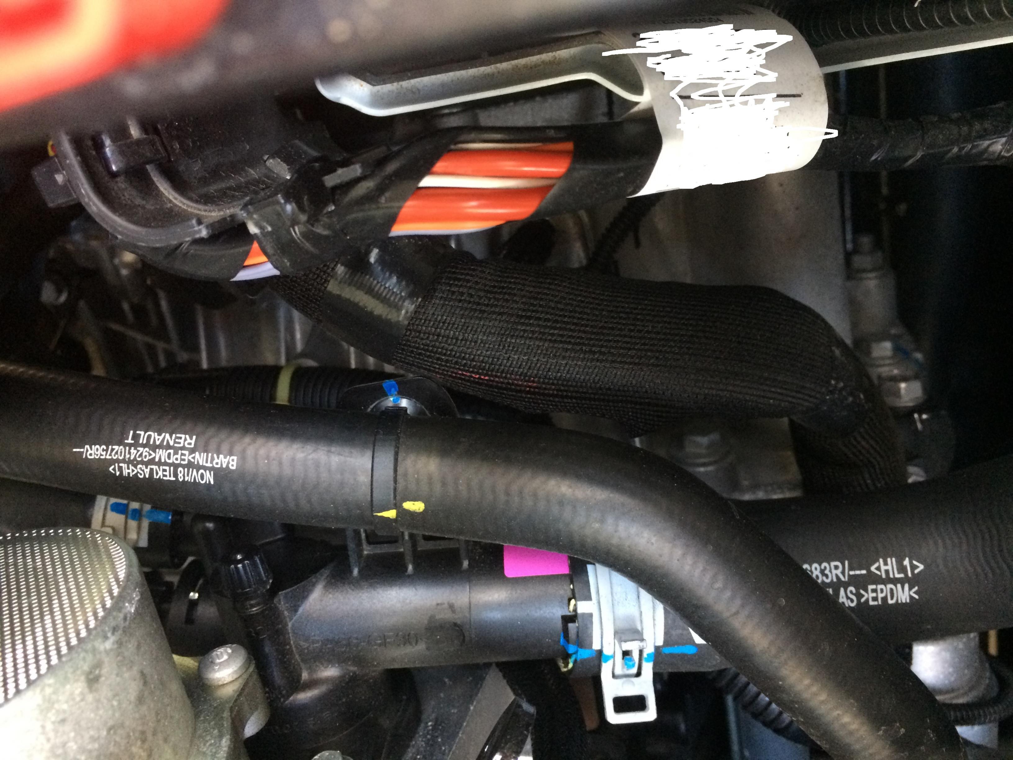

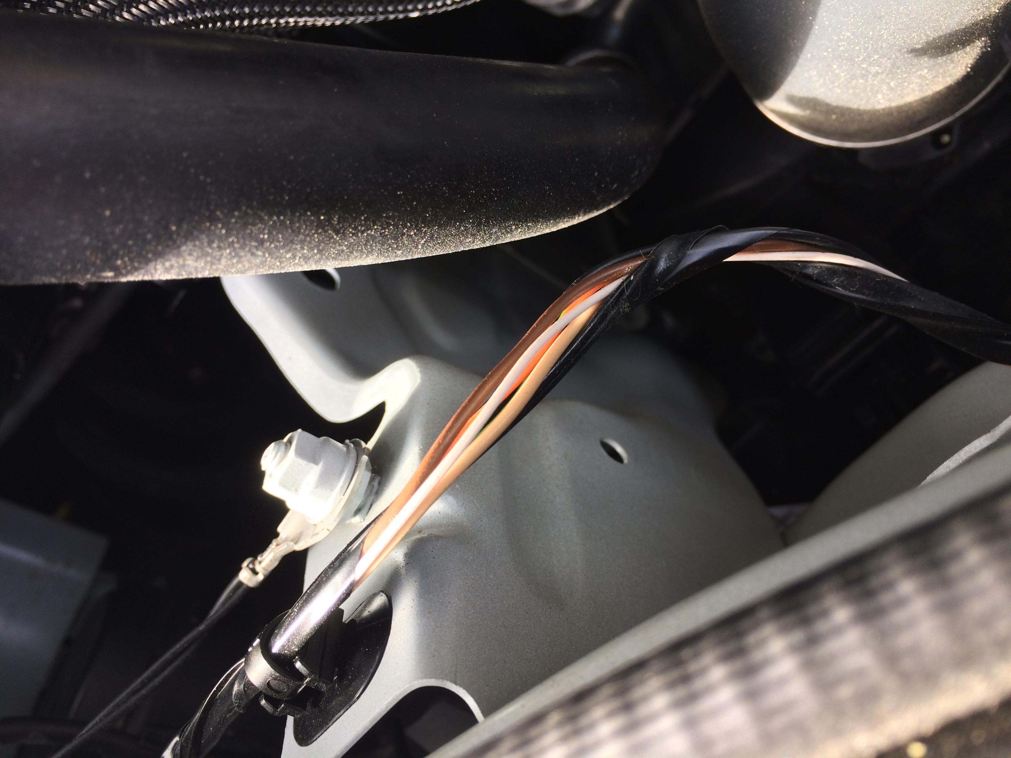

ничего не понятно... где у вас там голые неизолированные провода? да еще и кусками...
[ATTACH]  [/ATTACH]
для наглядности, чтоб весь масштаб косячной изоляции сделать, нужно снимать патрубки, воздуховод и т.д...

Александр787, ИМХО это косяк определенного работника, у меня такого на сколько я помню нет. Ну а вам было бы неплохо самому заизолировать где это возможно такие места.

Сергей, ну не совсем голые  , без гофры и изоленты....
зы: стаж водительский более 15 лет... знаю, что провода без доп. изоляции
становятся ломкими(сказывается температурное воздействие) фото позже скину
Провода не становятся ломкими, они такие с завода, ибо проводка из ПГВА даже на премиум класс вряд ли устанавливается, что говорить про дастер. Ломкость страшна там, где провода подвижны, например, проводка, идущая в двери... И насчёт гофры, в которую упакованы косы проводов, всё не так однозначно: при вибрациях эта гофра может протирать изоляцию самих жил, и вот тогда... можно очень долго и "весело" искать плавающие неисправности, которые могут возникать где угодно... Для примера, достаточно распространённый косяк на опель астра аш на пробегах 80+ккм : загорание индикатора "машинка с ключиком" и переход ЭБУ в аварийный режим, самодиагностика показывает ошибку педали газа... Проблема в 99% случаев - протирание изоляции проводки ЭБУ (которая благополучно живёт в гофре под капотом)...
Такшта... усё нормуль...

да надо доделать..., авто выпущено в начале января,после праздников работать сборщикам лень....

У меня машина по вину 22 ноября 2015 - тоже есть такие косяки. Видимо это не от смены зависит, а от технологии укладки кос проводов. У себя обнаружил под усилителем (который над фарами проходит) несколько проводов не только не изолированы, но и касались радиатора  Пришлось самому доделать - клипсой их собрал и свободную дыру в этом усилителе воткнул, теперь норм.

просто (ГРУСтНО)  машина за лям, сделать нормально не могут
