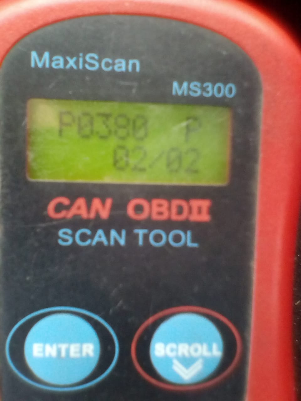

Добрый день, подскажите пожалуйста, куда обратиться в Москве или МО север
Дастер дизельный 2012 года периодически не заводится, диагностика выдала p0380. Обслуживались ранее в Логан гараж, но в этот раз они сказали, что с этой ошибкой лучше не к ним*♀️
В раздумьях куда обращаться, пока ещё иногда заводится...и какой прогноз...

Сообщение от Min5drav
Дастер дизельный 2012 года периодически не заводится, диагностика выдала p0380. Обслуживались ранее в Логан гараж, но в этот раз они сказали, что с этой ошибкой лучше не к ним����*♀️
Да в любой дизель сервис,этож ошибка по свечкам ?
По теплу обязан без них заводиться..

Modigar, спасибо!!! Боюсь я не слишком сильна в самостоятельно ремонте авто  но все равно спасибо большое за подсказку)
---------- Добавлено в 14:51 ---------- Предыдущее написано было в 14:50 ----------
Вува, почему то как раз в тепло и не заводится! Причём час назад заводился, на обратную дорогу обычно встал! До дома всегда проблема доехать
---------- Добавлено в 14:57 ---------- Предыдущее написано было в 14:51 ----------
Буду рада любым подсказкам

[/COLOR] Вува, почему то как раз в тепло и не заводится! Причём час назад заводился, на обратную дорогу обычно встал! До дома всегда проблема доехать  [/QUOT
Тогда подключиться к нормальному сканеру,посмотреть все ошибки,а дальше видно будет..форсунки,компрессия, ТНВД..какой пробег?
Кстати в черной грязи по моему бош сервис?
Странно , столько дизельных дастеров,а никто не занимается ремонтов топливных..что в принципе подтверждает их надёжность)

17.04.2019, 15:06
#16110
Регистрация: 07.05.2018
Сообщений: 17
Время онлайн: 10 ч. 19 мин. 58 сек.
: 5
Был(а): 05 мая 2019 13:58
Адрес: Долгопрудный
Вот такой сканер был...
Вува, пробег 74000
О, только обкатку прошел)
Заправки бренд?
Сканер в любом случае..
Ошибка по реле свечей накала. Может быть и реле и свечки и даже плохой контакт на свечах

Ворчун2014, спасибо, как думаете замена свечей накала в вышеуказанном сервисе - оптимальное решение?

Сообщение от Ворчун2014
Ошибка по свечкам, только двигатель не заводится на горячую не из за них
Оптимальное решение, как здесь и сказали, - диагностика, иначе много чего можно впустую поменять и на очень приличные деньги

Ворчун2014,спасибо, но ещё раз уточню. я вчера вызывала мастера, он долго копался и в итоге показал мне вот такую ошибку в сканере (p0380). Как думаете, какая диагностика ещё нужна?

Меряйте, сопротивление на свечах+ контакты,слив в обратку,компрессия,давление в рампе при кручении стартером при заводке..
По интернету диагностика самое то)
