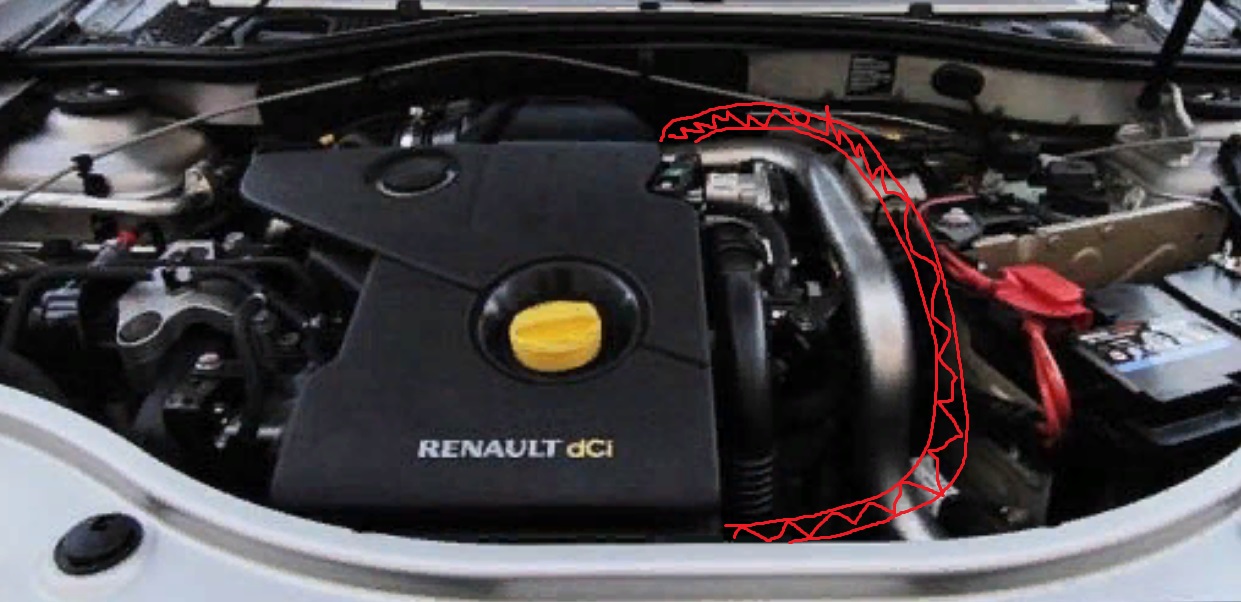

Добрый вечер) Мысль меня одна не покидает с одной поездки. Так случилось что пришлось срочно ехать в -30 за 250 км. По дороге все время было -30 а местами -34. И расход у меня вырос 8,7 л/на 100км. Ясно что всему этому холодный воздух! Подумал надо снять трубу что идет с воздушного фильтра к левой фаре. Но не тут то было радиатор холодный (термостат не открывается)
И вот что Я думаю а не поставить гофру от фильтра и до коллектора на зиму? чтобы теплый воздух сосал. Кто что думает?

Сообщение от CaHeK-174
Можно попробовать конечно, но мне кажется лучше прикрыть радиатор "картонкой" и накинуть одеяло на двиг чтобы холодный воздух не охлаждал двиг .

#16159
Регистрация: 22.06.2016
Сообщений: 1,269
Время онлайн: 1 мес. 1 нед. 4 д. 19 ч. 23 мин. 57 сек.
: 1157
Был(а): 09 мар 2024 13:42
Адрес: г.БелёвТульская обл.
Автомобиль: дастер дизель109л.с. люкс привилеж со всеми заводскими приблудами белый лёд обут в БФ ГУДРИЧ А\Т КО2
турбина его нагревает, интеркуллер охлаждает!!!

Сообщение от Борян
И одеяло было и морда закрыта.
---------- Добавлено в 22:42 ---------- Предыдущее написано было в 22:40 ----------
Сообщение от Сергей Захаров
Местами где было -34 при скорости 120-130 лампочка начинала моргать СТОП , сбрасывал скорость до 110 и все нормально становилось.
