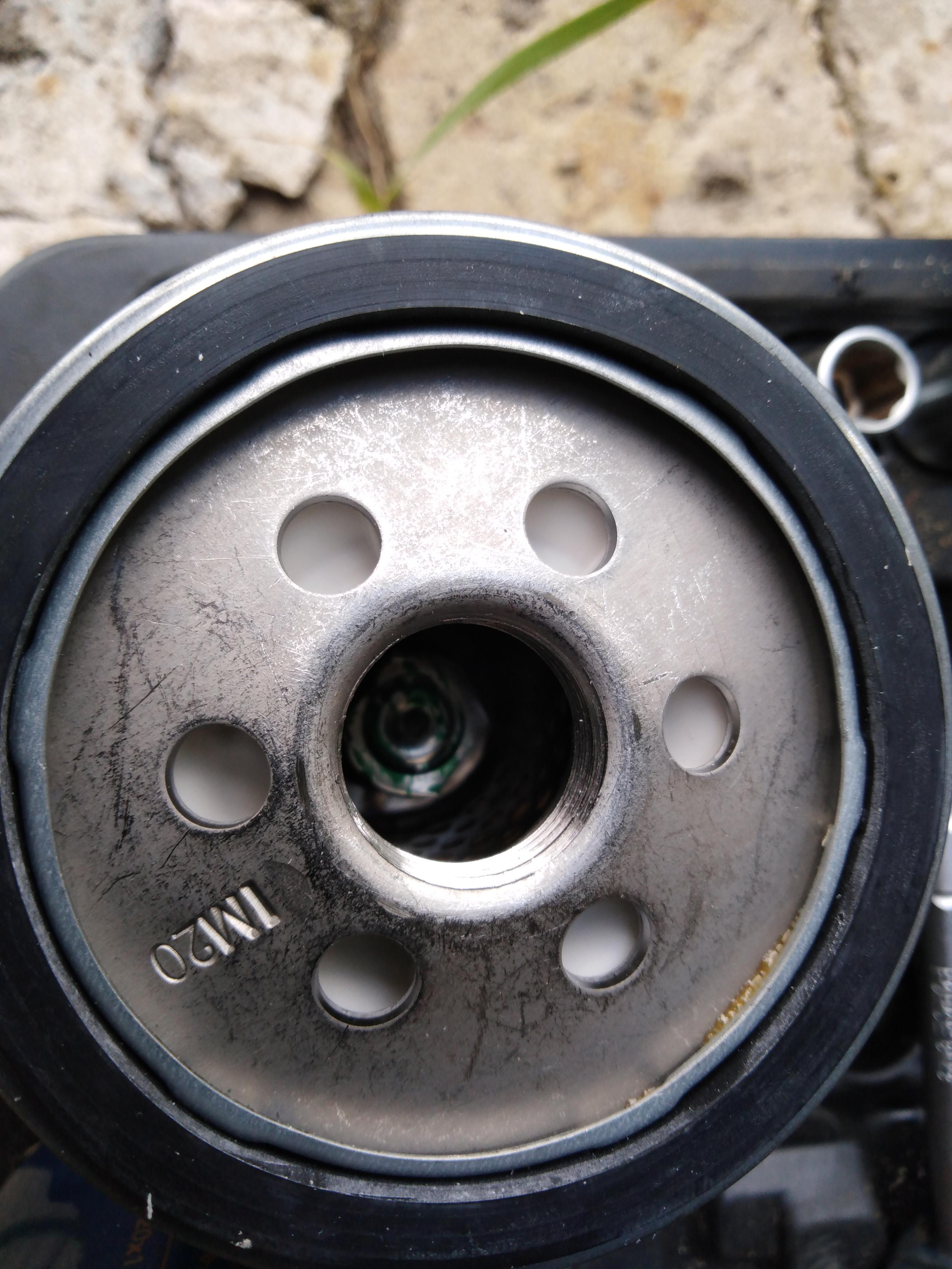

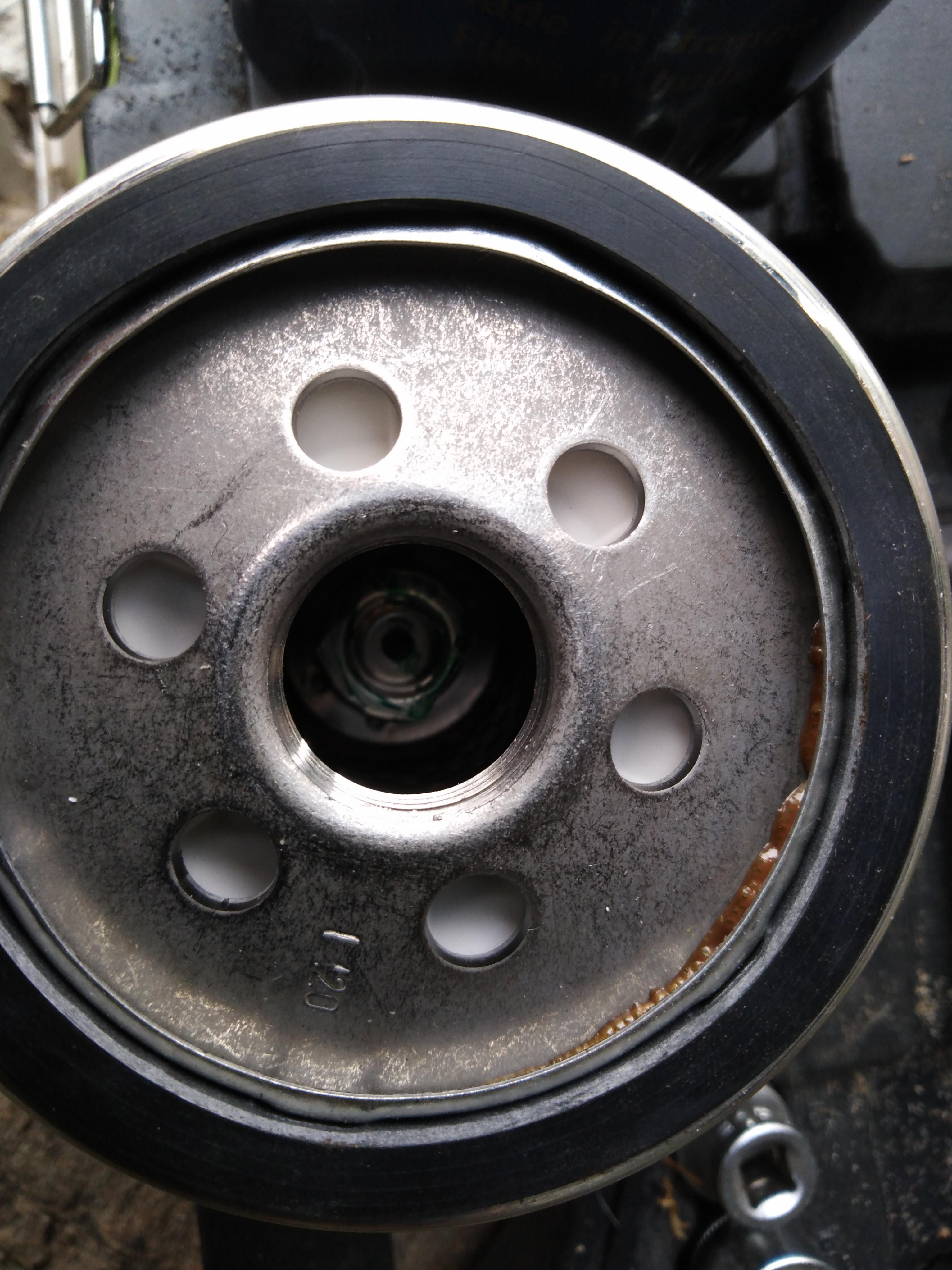

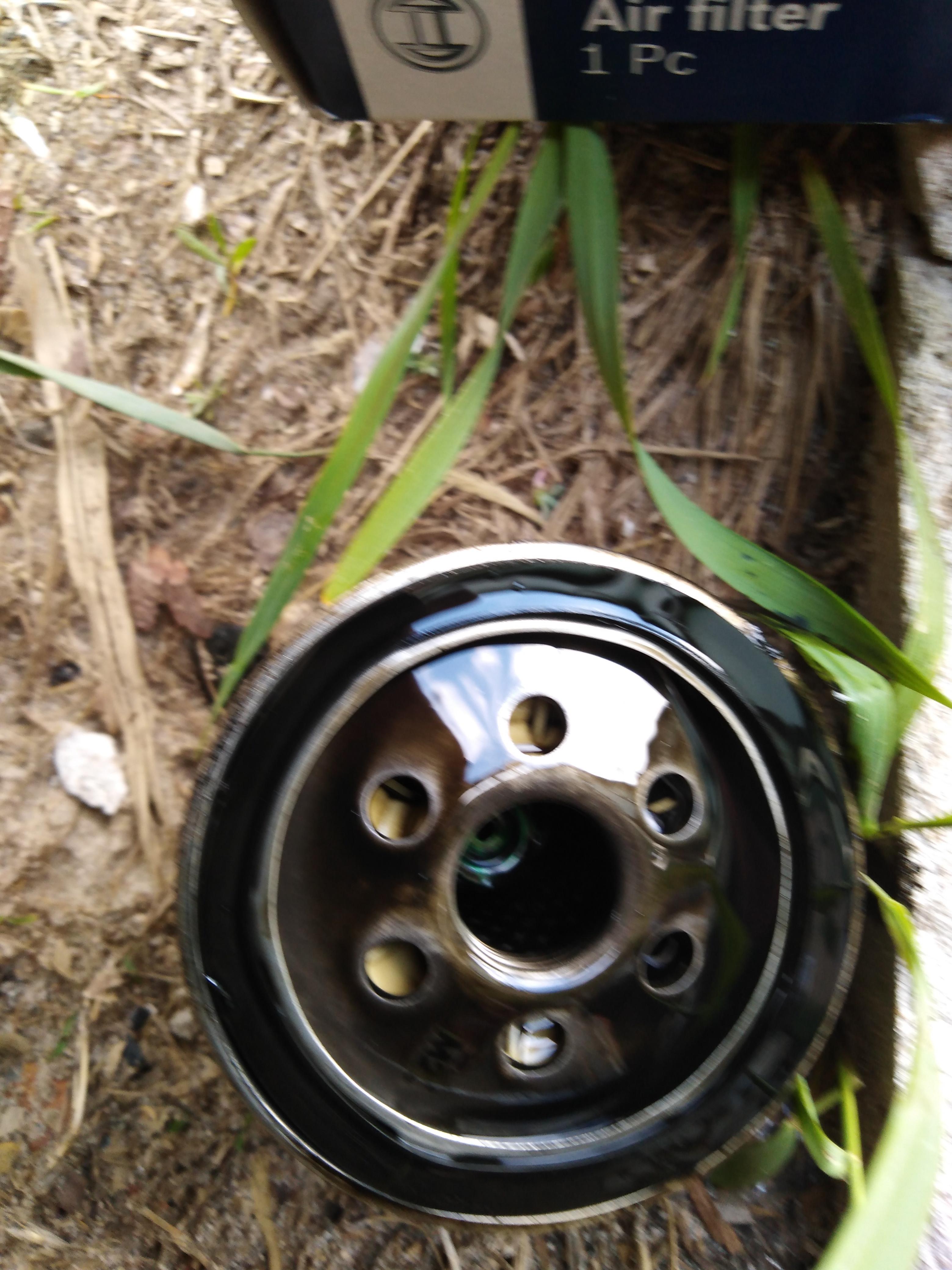

Вчера менял масло и что-то застремался ставить один фильтр. Он на первом фото. Поставил тот что на втором. На третьем снятый. Бумага елочкой, но вот М20 как-то не пробито плюс клея как-то много. Кто как думает. Да, у снятого еще и пластмассовый диффузор несколько иной.

Фильтры как фильтры .только по идее должн быть анти-дренажный клапан ,может ошибаюсь но в отверстиях которые маленькие должна быть видна резинка а не бумага.
Там пластик. Только белого цвета.

serg_vrn
Так это и есть антидренажник,а мне показалось что бумага
На мой вкус они вполне одинаковые. М20 тоже не всегда как на 2-ом фото попадалась. Резьба у них одинаковая и говно зеленое на клапан налито.

Не о чём! Это догадки автора ,точнее фантазии, могут фильтры отличаться укладкой, например где ни будь во Франции более старая линия и укладка гармошкой а в китает более новая и укладка более эффективная, там даже штампы одинаковые на фото видно, а 3й фильтр вообще другой по номеру соответственно отличается.Реально подделку не отличишь -самое главное фильтровальный материал.Знаю что чуть не удовлетворяет так всю линию тормозят в Ливнах известно из достоверных источников, и очень скурпулезно выбирают поставщиков фильтровального материала. Так что пилить особого смысла нет! В подделке не будет или будет совсем немного фильтровальной бумаги. Если там конечно не откровенное Г... как в топливном АСАМ(те фото что выложены мне кажется что это даже не настоящий АСАМ а именно подделка где то в бедной деревне Румынии!)
А тут
komva
Вот почитай лучше
https://www.drive2.com/l/9155254/
Мне кажется вполне нормальные заводские фильтры, отличить 100% сможет лишь производитель причем зная на какой линии выпускался фильтр.

komva
Вот почитай лучше
Ну я х.з. По данному источнику однозначный признак оригинала - бумага уложенная елочкой. Это я всегда и проверяю при получении фильтра. На всех моих фильтрах она елочкой....
