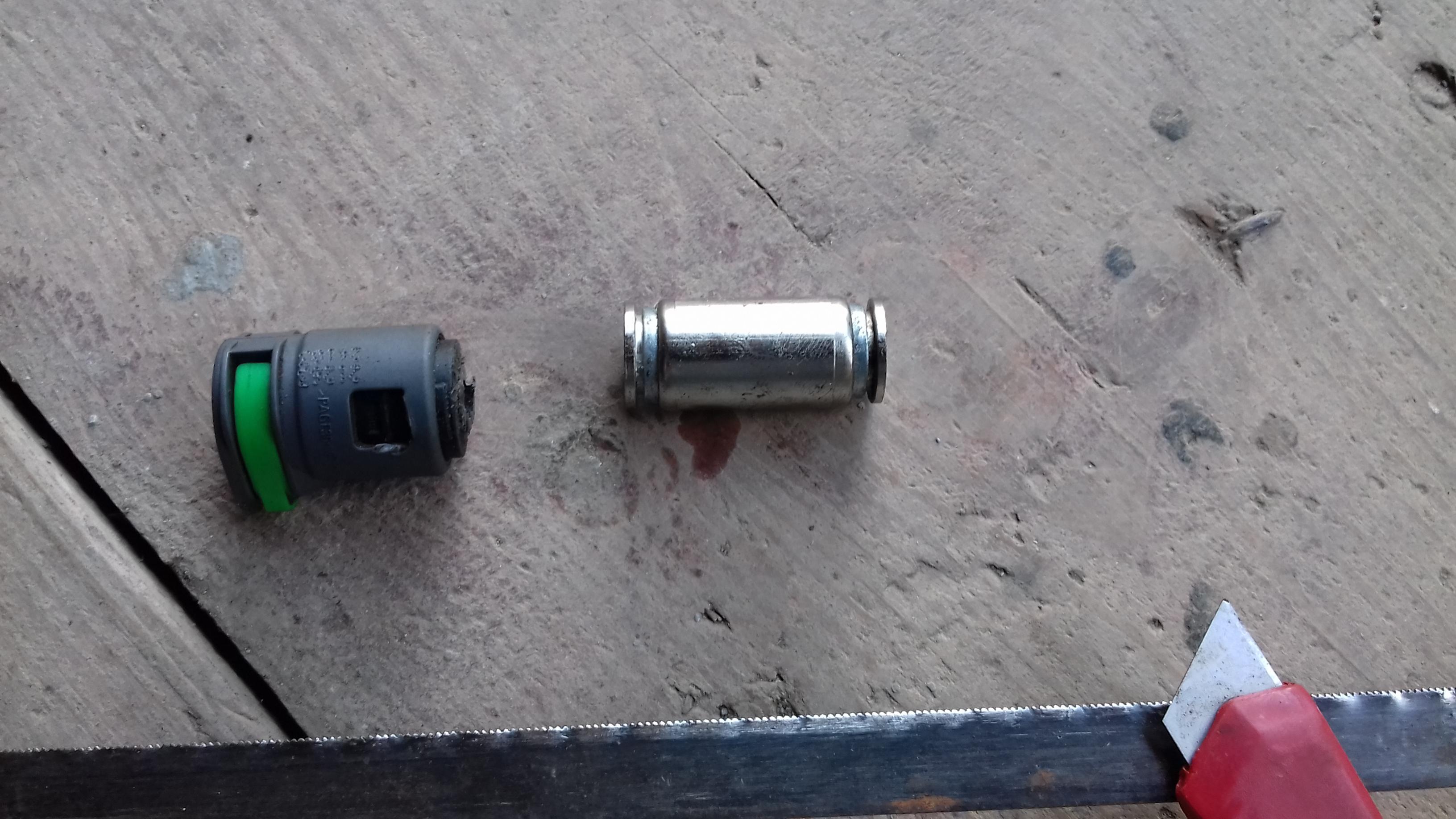

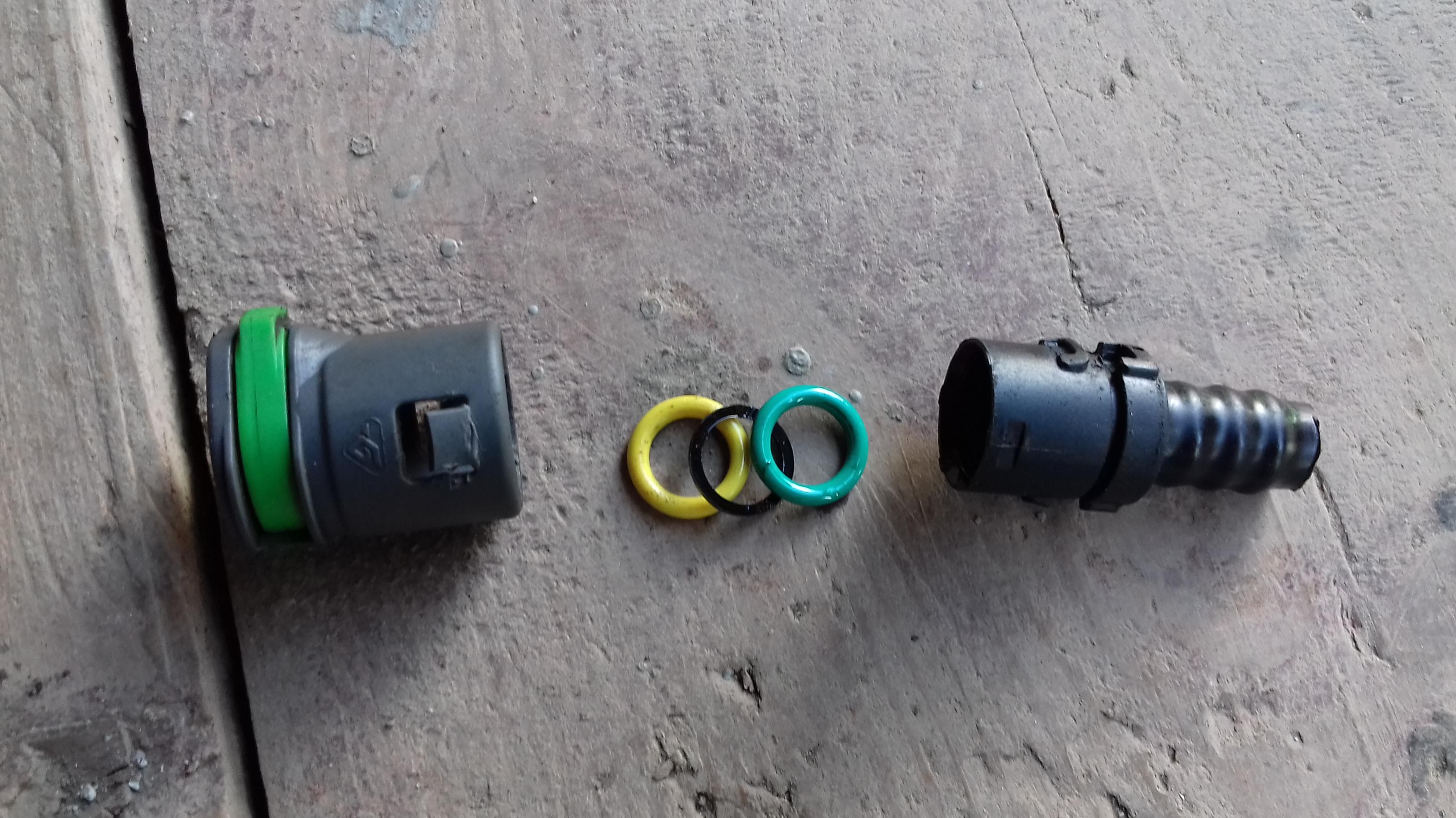

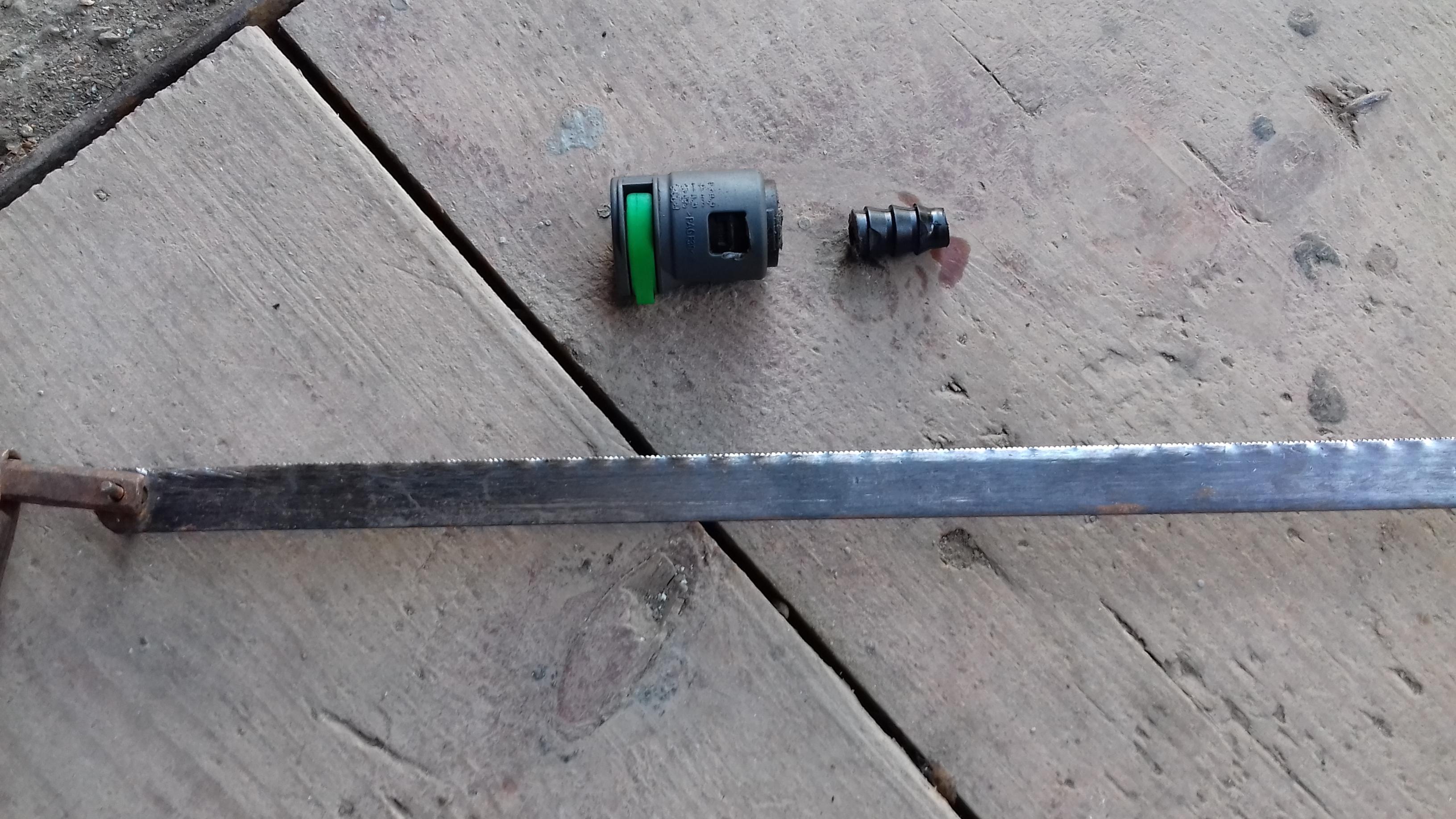

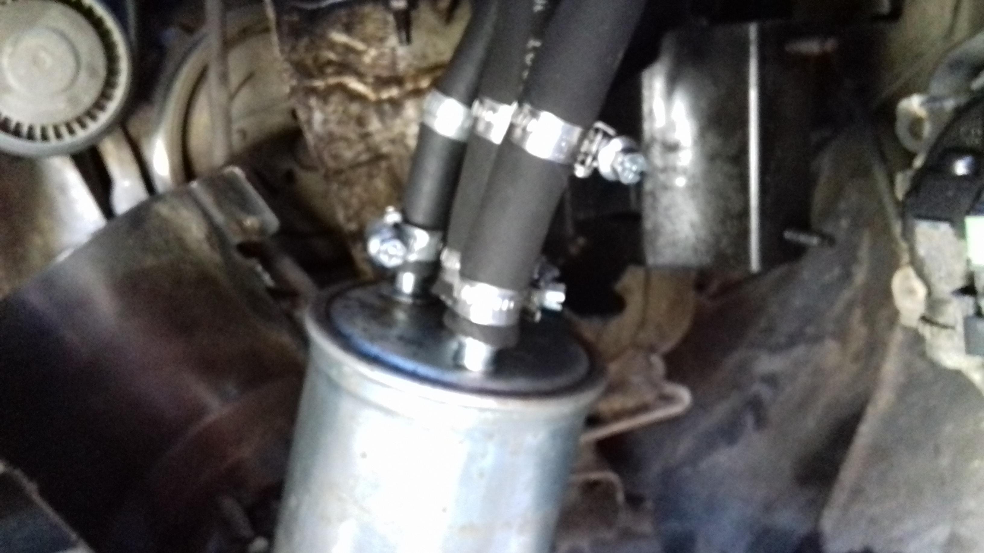

Всем привет) Съездил я сегодня купил шланги 10 и 8 мм. и хомуты. Решил убрать совсем эти фитинги. Сняв колесо обнаружил что у меня локер под фильтром мокрый. В прошлом году я родные фитинги срезал и поставил другие (которые взял на работе). Вот похоже через них подтекало.
Шланг просто одеть на родную трубку и затянуть хомутом, как то мене не по душе, что то надо засунуть во внутрь родной трубки. Достал старые фитинги, отпилил ножовкой ершики куда трубка одевается и давай думать как их засунуть обратно в трубку (света в гаражах нету, фена тем более). Стал греть воду и туда трубку, не хрена не помогло, решил открытым огнем, засунул После одел новые шланги и затянул хомутом. Надо было еще в прошлом году отрезать фитинги а ершики оставить и одеть шланги. Кстати наши фитинги можно отремонтировать, поменяв резиновые колечки, они разбираются. Завел и поехал прокатился , проехал 10 км. в волил машине 160 км. в час, Завтра посмотрим как заведется, хотя это не показатель, вот в воскресение рвану на рыбалку за 80 км. там и будет видно.
Название: 2019-06-12 13-55-15.jpg
ID:	123530   Нажмите на изображение для увеличения
Название: 2019-06-12 14-05-56.jpg
ID:	123531   Нажмите на изображение для увеличения
Название: 2019-06-12 14-17-22.jpg
ID:	123532   Нажмите на изображение для увеличения
Название: 2019-06-12 14-22-29.jpg
ID:	123533   Нажмите на изображение для увеличения
Название: 2019-06-12 14-25-29.jpg

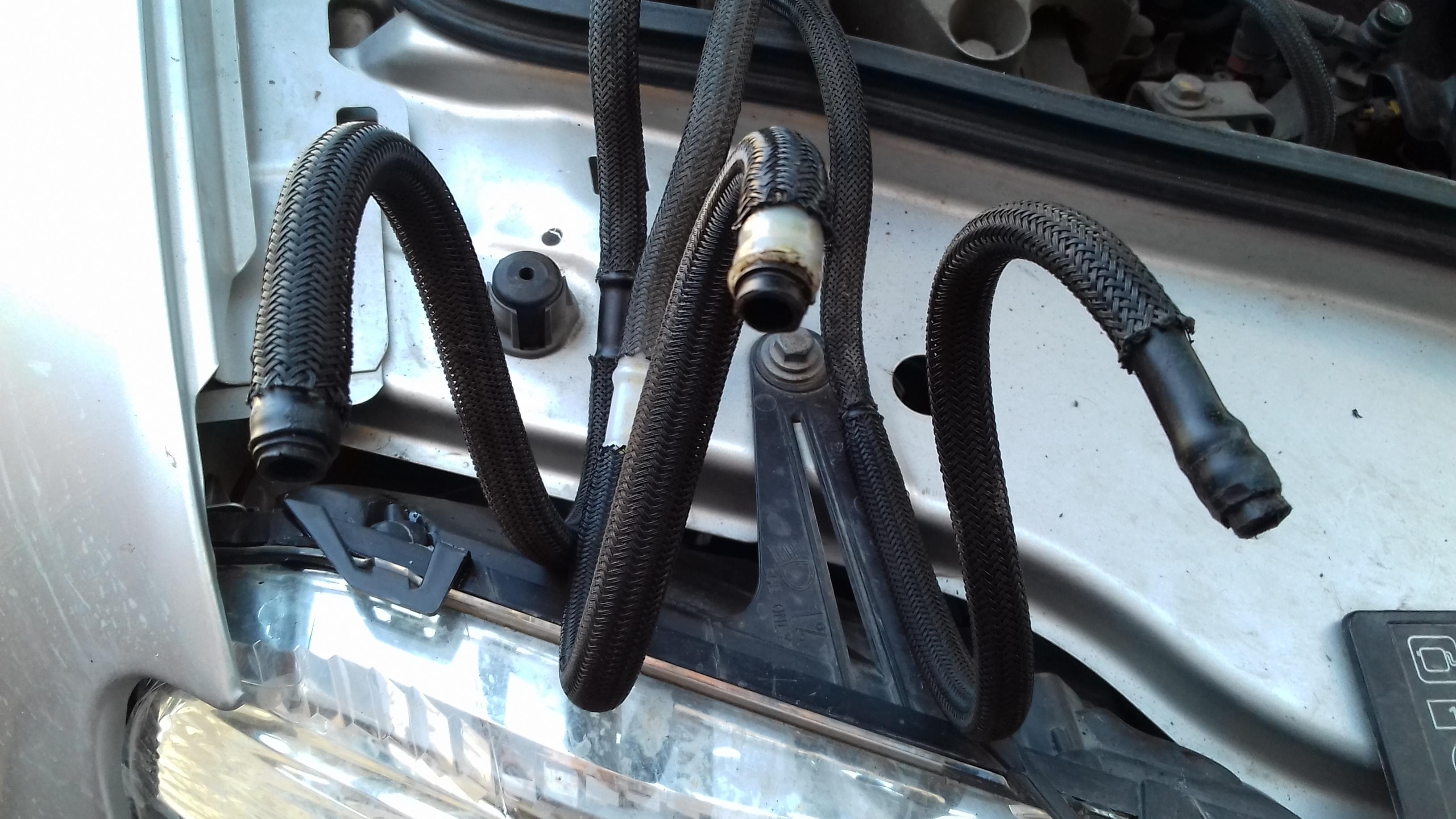

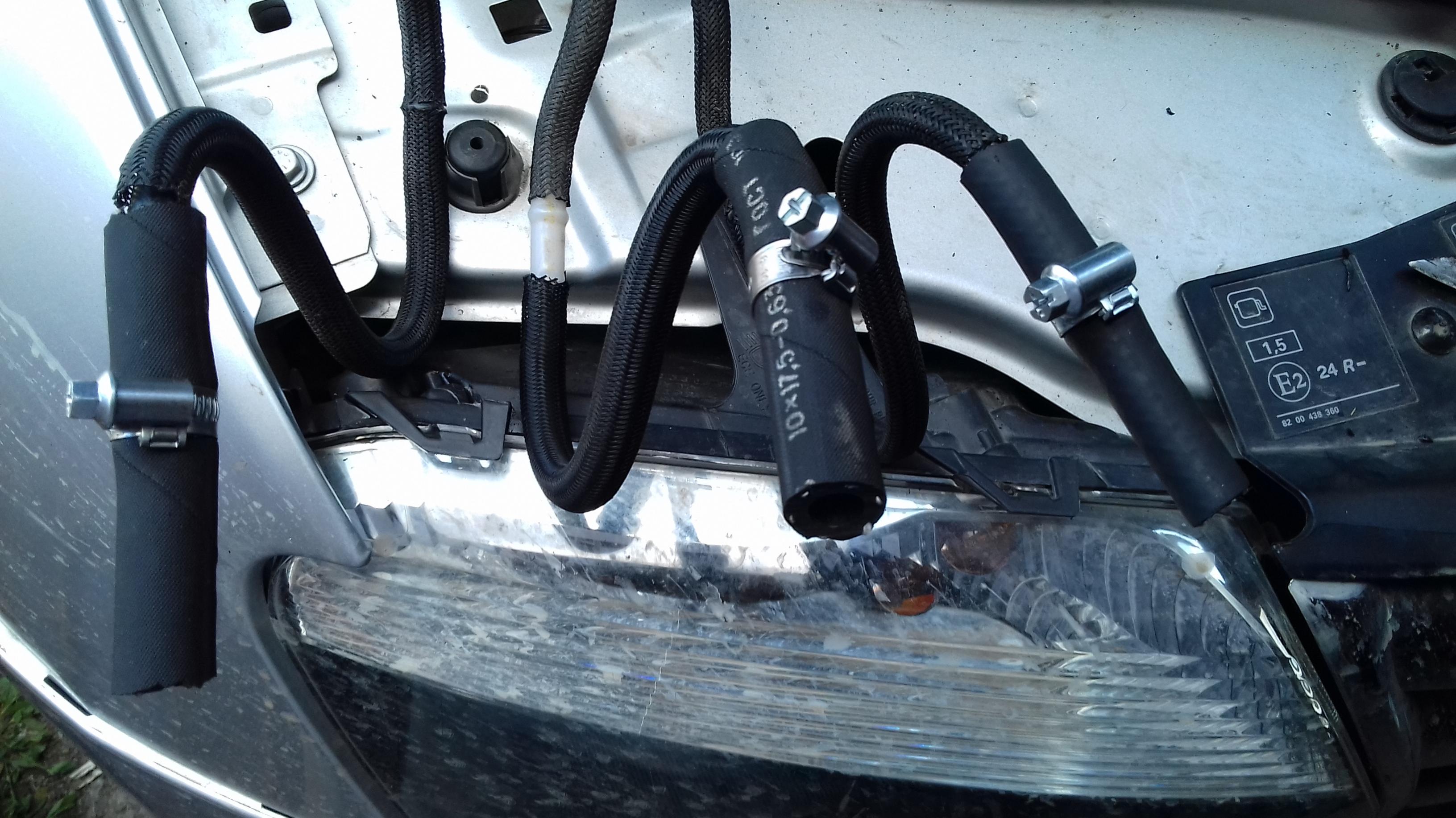

Наколхозил шлангов и много хомутов.
Название: 2019-06-12 14-32-10.jpg
ID:	123535   Нажмите на изображение для увеличения
Название: 2019-06-12 15-43-24.jpg
ID:	123536   Нажмите на изображение для увеличения
Название: 2019-06-12 15-55-16.jpg
ID:	123537   Нажмите на изображение для увеличения
Название: 2019-06-12 16-23-13.jpg

Короче шаловливые ручки сами завоздушли систему..а потом ручки форум заморочили на пару страниц
МОРАЛ: не лезьте в систему сами , езжайте к дилеру али к тому кто без шаловливых ручек вырос...

Но он то сам разрулил + получилось надежнее! на то и форум .а если чуть что к диллеру то и форум не нужен.
правда шланги стыковать лучше металлическим или пластиковым переходником, с соответствующими диаметрами.а не шланг в шланг.Если нет в продаже то заказать у токаря.

В первый раз тоже по его мнению получилось надежнее..посмотрим как в этот раз.Ну в сущности вернулся к тому от чего ушел)))

Абсолютно согласен. (как вариант - соеденитель шлангов поливных).
Дело было не в бобине ......

Нескромный вопрос: а трубка для соединения шлангов омывателя ВАЗов там не подходит? Я как-то долго ее искал, когда у меня в 2111 шланг омывателя в гофре задней двери обломился, но когда нашел, радости не было конца.

Я в первую очередь подумал сделать переходник с родного шланга в покупной (на работе токарь свой, проблем нет не каких) Проблема эти переходники запрессовать в родные трубки(((( Света с 90тых нет в гараже, и фена нет, а как я грел открытым огнем не не пойдет(((, а где гарантия что не потечет в этих стыках??? Я решил исключить этот вариант. Самому не нравится но тут я на 100 процентов уверен что там все плотно.
Шаловливые ручки) Проблема не куда не делась((( . Пришел с работы побежал в гараж. Сначала посмотрел воздух в трубке, НЕТ ВОЗДУХА , и так и так смотрел светил фонариком, нету. А завелась не хорошо....(((. Что дальше делать ума не приложу Может пора готовится к покупке клапанов?
У нас насос, рампа, форсунки, клапана стоят только в форсунках??? может еще где стоит??? от насоса до форсунок???
Блин надо было сегодня видео снять, что то я затупил... ну в следующий раз.

Сначала вернуть все как было, потом смотреть что будет...не верю этим шлангонаграмождениям...
Это же все началось после"усовершенствований", значит надо их удалить сначала.

Мене что делать нефиг усовершенствовать фитинги? чем родные плохи? Машина плохо заводится, постоянный воздух в трубках, и фитинги слишком слабо сидели. Что мне надо было делать??? ааа наверное колеса местами поменять?

В прошлом году я срезал родные фитинги и поставил вот эти, машина стала лучше заводиться но не совсем хорошо.
