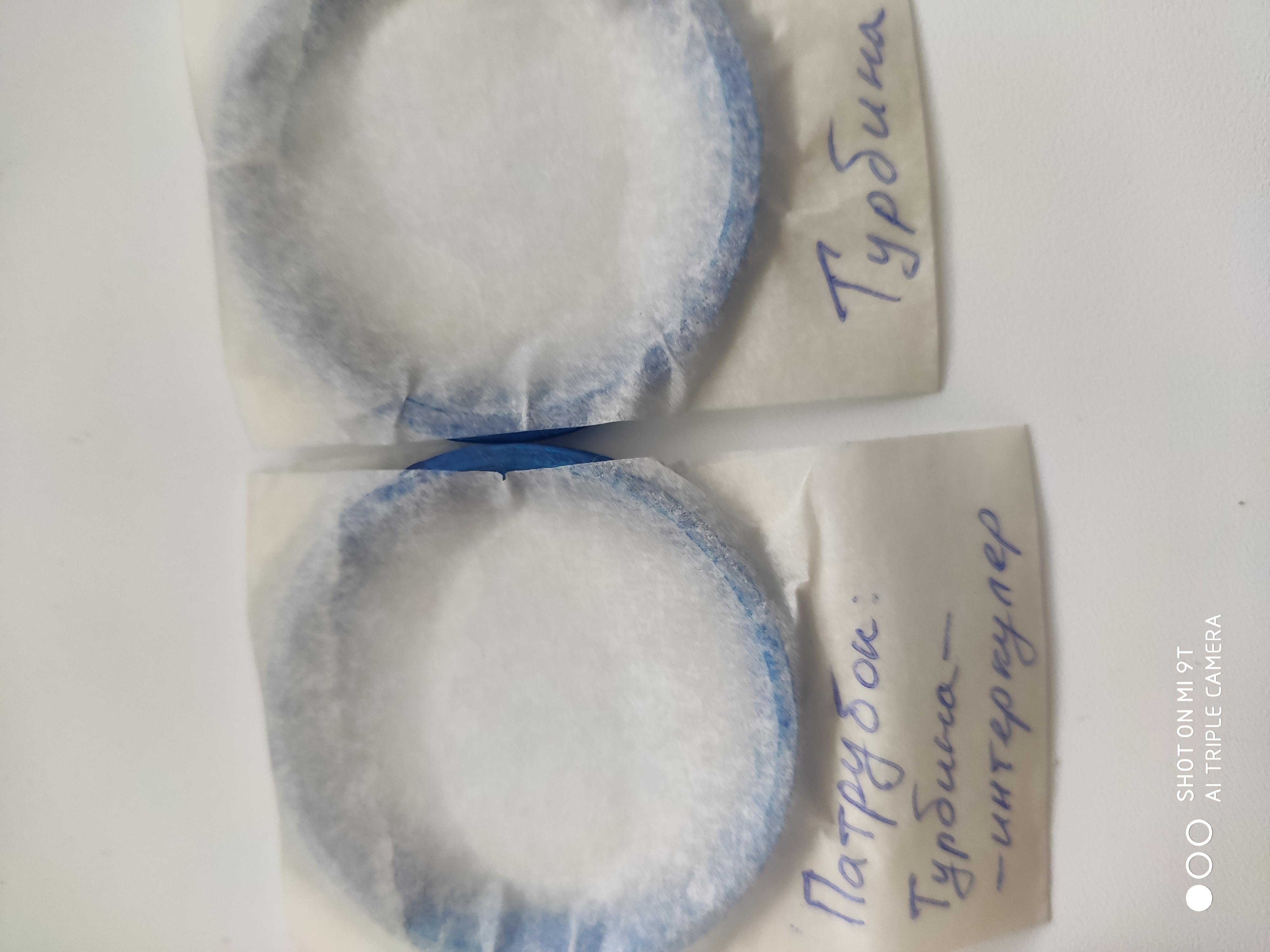

Сообщение от kval300
Это на рестайл? я у себя всего 4 кольца насчитал 2 на интеркуллере, турбина и дроссель.У вас на рестайле еще что то с чем то стыкуется? что 5 колец?
Да на рестайл, на партубке к интеркулеру есть промежуточное соединение. Итого 5.
Отправлено с моего Mi 9T через Tapatalk

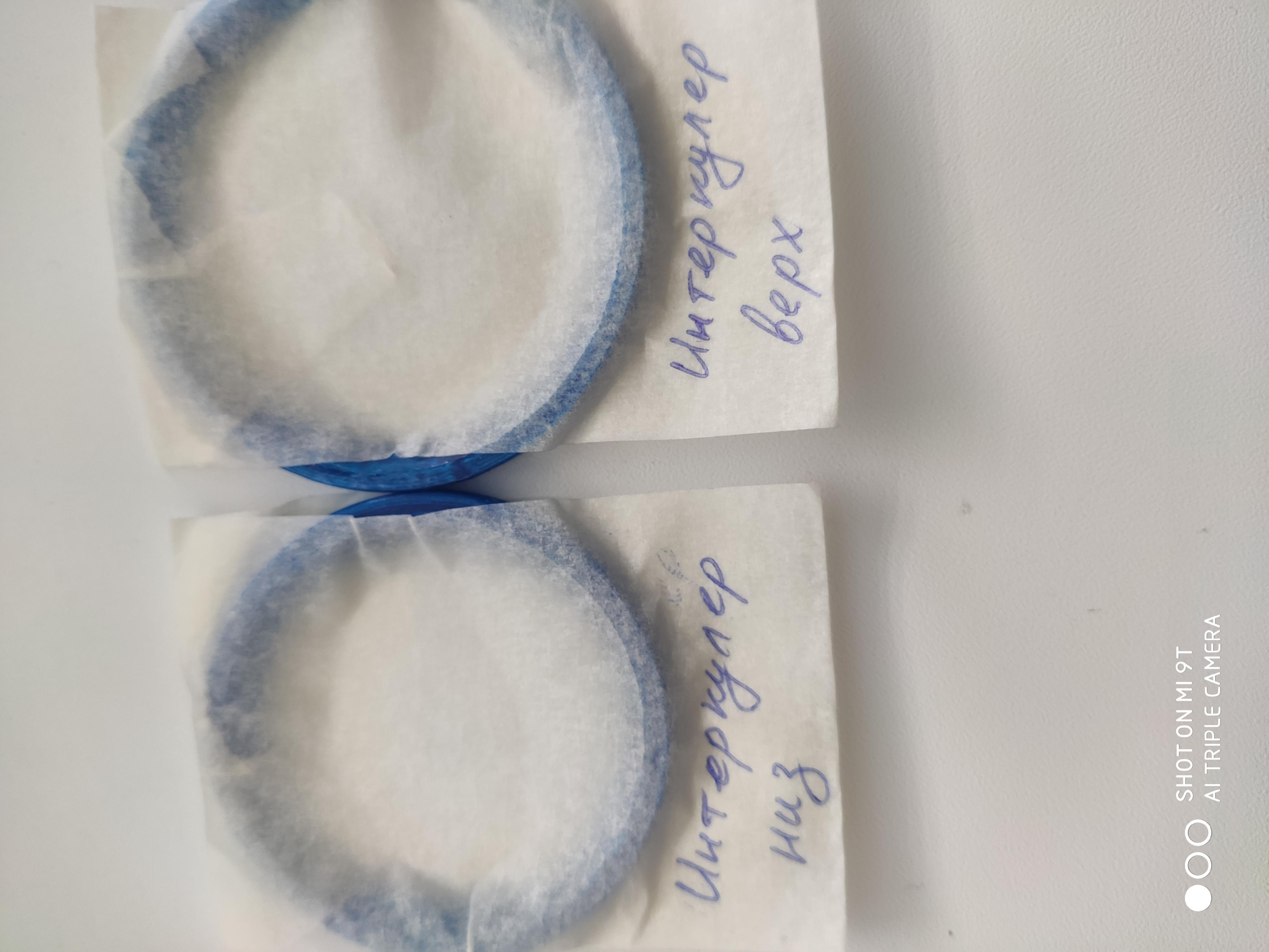

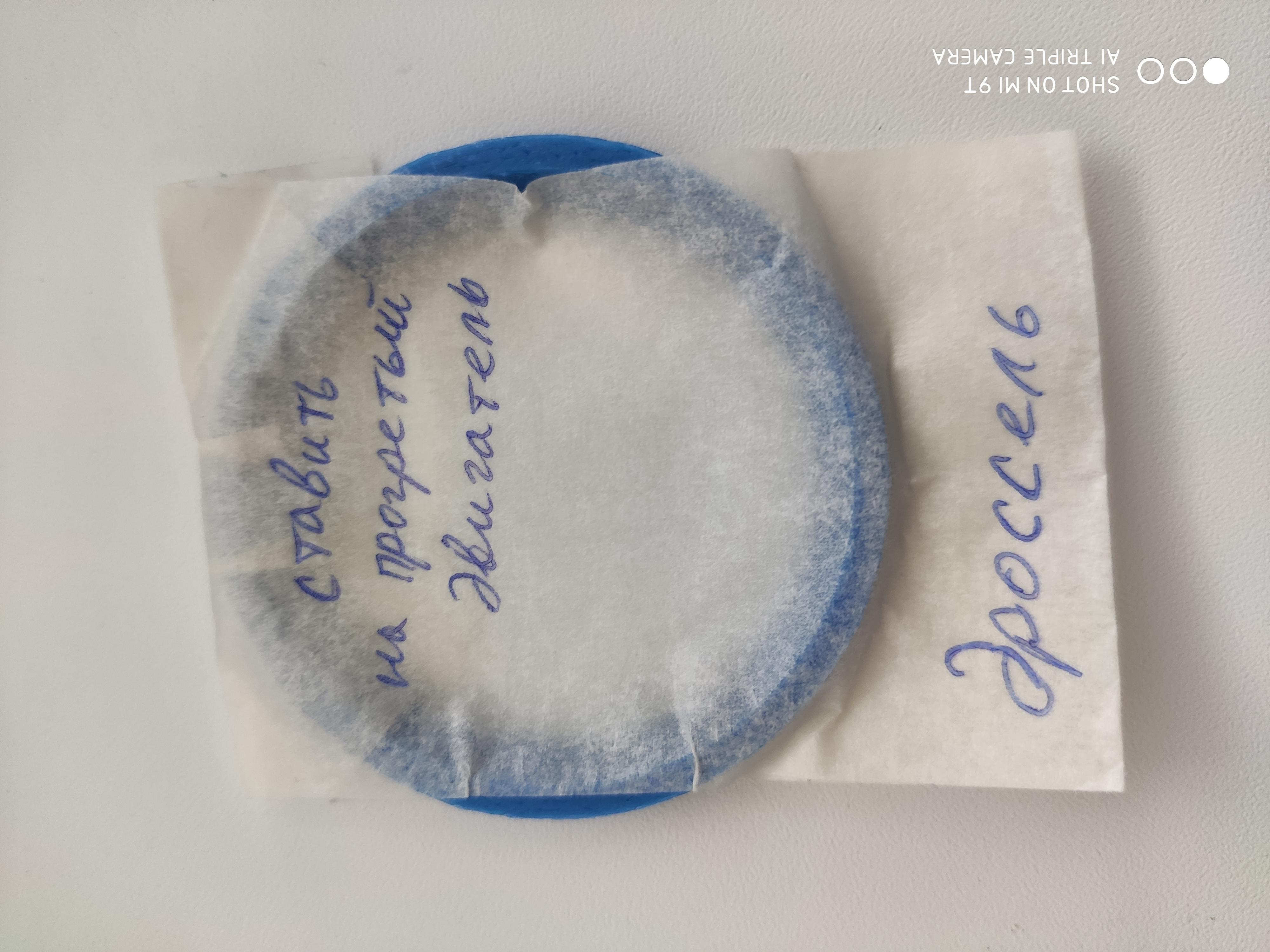

alex_175, их пять.
---------- Добавлено в 05:57 ---------- Предыдущее написано было в 05:54 ----------
kval300, каждое кольцо подписано вечером скину названия и да у меня ристал.

kval300, как и обещал:
Совершенно непонятно почему вертикальные снимки при загрузке валятся на левый бок, раньше с такой проблемой не сталкивался.
