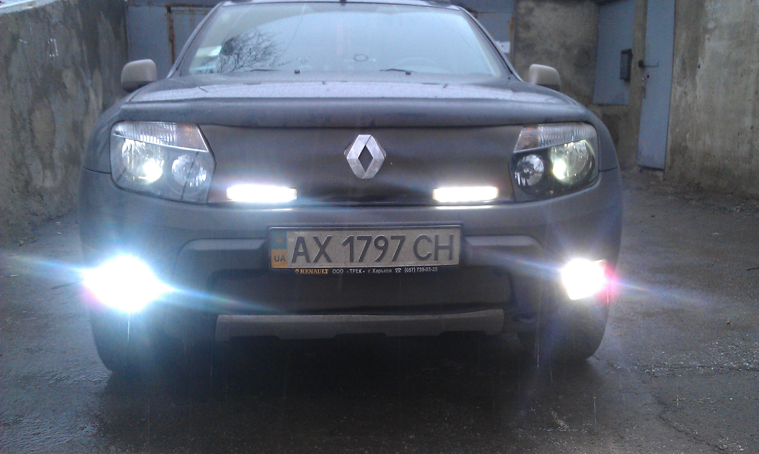

Я на своей морду утеплил+под капот утеплитель строительный (какая то хрень фальгой покрыта), прогревается быстро,постоянно 4 палки.Пытаюсь загрузить фото.

Как крепил?

Сообщение от Mixbor
Сегодня начал колхозить закрывашку-заглушку на нижнюю часть решетки и при подробном рассмотрении понял, что закрою не только радиатор кондеционера, но и интеркулер турбины. Отсюда вопрос, как это может повлиять на работу турбины и двигателя вообще, какие могут быть последствия и стоит ли закрывать?
Третью зиму катаюсь, на турбину не влияет.
---------- Добавлено в 18:28 ---------- Предыдущее написано было в 18:26 ----------
Сообщение от Jolly Roger
Как крепил?
Нижнюю аккуратно протыкал и на разовые пластиковые хомуты, верхняя , низ держится на ДРЛ, верх тупо завел под капот и закрепил.
