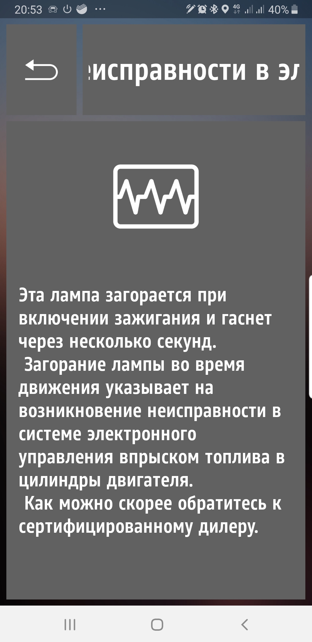

коллеги, вчера загорелся значок оранжевый кривая линия, дальше еду включаю круиз, он не включается и загорается чек. на улице -35

номер ошибки какой? вообще надо его считать сразу и написать здесь..

Неисправность электрооборудования, потому и круиз отключился. А вот, что именно, ток сканером почитать можно. На рестайлах были какие-то проблемы с перемерзанием кой-то трубки, идущей к сажевому фильтру. Если есть где, попробуйте в тепло на несколько часов поставить.
судя по всему проблема с топливной. Как раз перед этим заправился 51 литр, на новой для себя заправке, хоть бренд тот же(татнефть).

Там не совсем верная интерпретация индикации лампочки. Она может загораться от неверных показаний датчиков вплоть до обрыва в цепи. Уклон именно в электрику. При неисправности полного привода тоже загорается.
