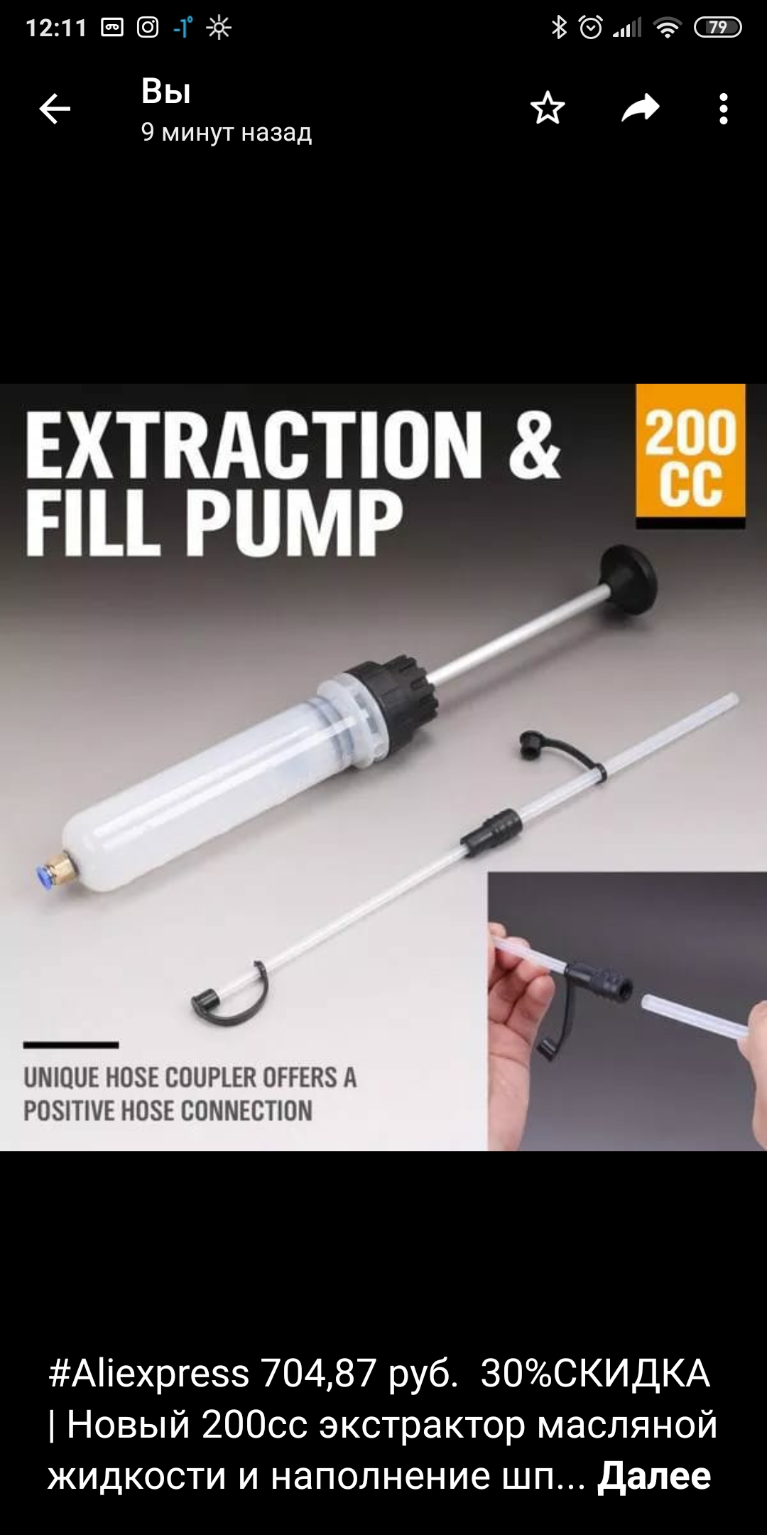

Подскажите а кто для слива отработки использовал вакуумные насосы ,на ваз 2115,отсасывая масло через щуп и так менял ,на Лифане х60 через щуп не получилось очень маленький диаметр .А на дизеле можно так производить отсос ,на Али нашел есть и электрические и ручные помпы.

Сообщение от Gelo69
По слухам насос в ноль откачивает 4,5, если правильно трубку вкорячить.

Сообщение от Gelo69 Посмотреть сообщение

Так это понятно на вазе я делал а дизеле какая трубок вместо щупа влазит,кто проверял.

Gelo69, уже пять лет так делаю, откачиваю китайским насосом все замечательно получается! Если нужно кину ссылку насос с али.

Сообщение от Gelo69
Трубка омывателя от Вага. Она пластиковая жесткая.
Откачивал таким насосом
Удобно. У соседа откачали и потом пробку открутили. С полстакана вылилось.

shell2021, если по уму трубку вставить откачивает до капли

Я использую внешнюю изоляцию от антенного кабеля в качестве трубки. Купил вот такой насос. Горячее масло откачивает за 5 минут.

Там ловить нечего. Вставляешь трубку до упора и больше не ее трогаешь, т.к. она тут же становится мягкой из-за нагрева. Может быть конечно есть возможность как-то наклонить машину, чтобы воспользоваться геометрическим устройством поддона картера (если это возможно).

А вот это интересно по цене

shell2021, может и прав! Но когда носос в действии и трубку шевелишь он еше высасывает! Проверил один раз при таких манипуляциях на эстакаде, выкрутив сливную пробку! Ни капли не упало!

Забыл уточнить, что у соседа Дастер 1,6. Вполне возможно, что у разных двигателей откачивается по-разному.
