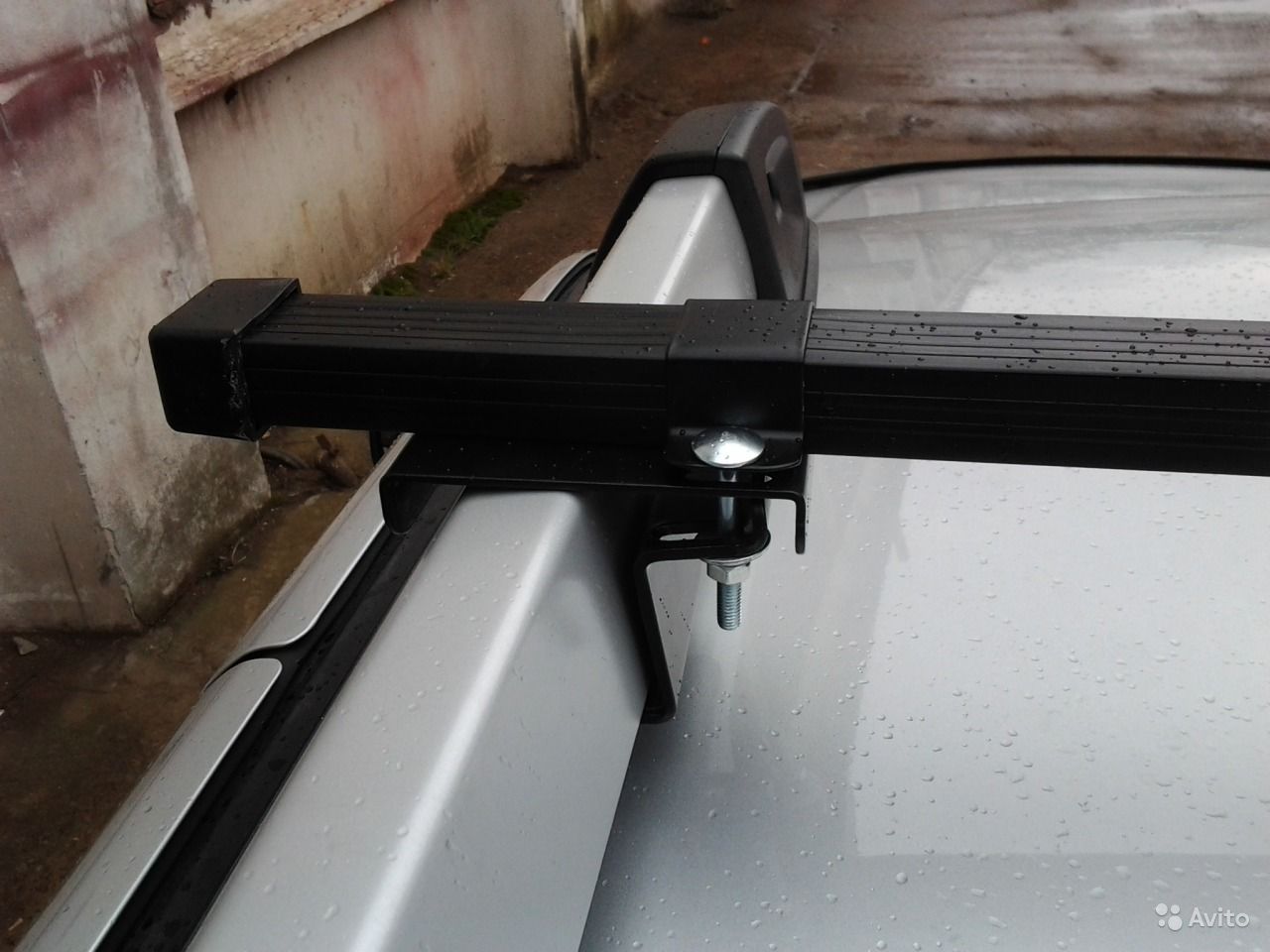

Кто-нибудь использовал/примерял багажные дуги компании Профит+, поделитесь опытом.
Интересуюсь для рестайлинга, но для дорестайла конструкция аналогичная,только Z-образная скоба покороче, опыт интересен.
Про шум все понятно.

Использую активно...
1. После 100 км/ч шумят ужасно. (С ними без груза не езжу, привез снял...)
2. Дабы не поцарапать рейлинги обклеил кронштейны фетром.
3. Гайки крутить при снятии установке лично меня не сильно напрягает. Времени уходит минут 5. С одной стороны откручиваю полностью а с другой только ослабляю и поперечина снимается.
Свои функции выполняет, на дальняк с ними ехать не рискну... Шум замучает... А мне до дачи 30 км довезти не габарит, самое то. В эти выходные планирую диван угловой перевозить.

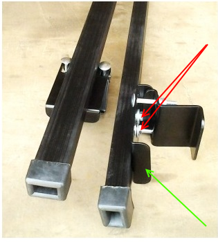

Правильно ли я понимаю, что П-образная планка (зеленая стрелка) относительно профиля не смещается, т.е. ширина не регулируется.
А болты (красные стрелки) вкручены в профиль?

На фото выше, которое вы и разместили, все так как у меня. За исключением конфигурации крепежа, у меня до рестайл.
Крепление состоит из трех элементов:
1. Крепежная скоба (одевается на поперечину и через нее болты проходят через две остальные скобы)
2. П-образная пластина (Лежит на рейлинге и на нее кладется поперечина)
3. Z-образная пластина (Охватывает рейлинг с низу)
Крепежная скоба свободно перемещается по поперечине.
А на этом фото что то не так...

Т.е. болтов, отмеченных красными стрелками, нет?
И три скобы скрепляются двумя болтами и ездят вдоль поперечины свободно до зятяжки?
Тогда нормально, а то эта фотка (из интернет магазина) меня смущала.

У меня таких болтов нет... Вся конструкция свободно передвигается вдоль поперечны.
Может это вариация на тему... Хотя лучше перед покупкой в руках подержать... Я тоже брал в МЕГАЛОГАНе, заказывал по инету но с самовывозом и перед оплатой все проверил...

Похоже картинку скомпоновали из фотографий разных багажников, пластины то две...
http://avto-style.ru/components/com_...11.03.1150.jpg
Ладно, если куплю, отчитаюсь
