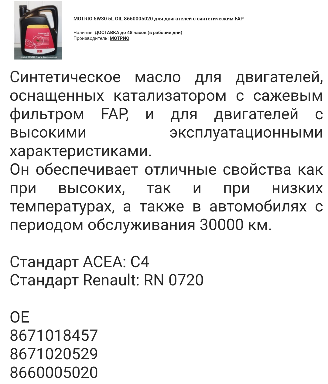

Сообщение от want_to_be_jeep
Непонятно вот только откуда а3 взялось?
А это они видимо имеют в виду, обобщенное значение бензин/дизель. Новые турбобензины у нас кстати тоже с FAP
