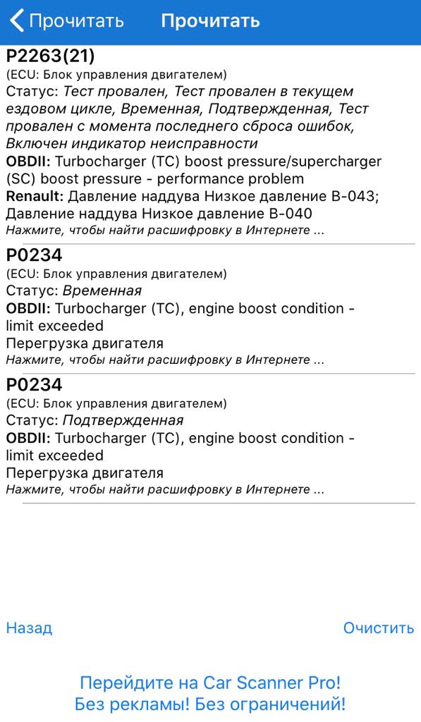

Не зря он там стоит :
Сегодня прокатился соединив трубки этого клапана напрямую. Чувствуется разница, при переходе на передачу выше ,подхват мгновенный без малейших провалов, такое впечатление что при переключении газ не отпускаешь , очень понравился этот эффект, в остальном разница не особо заметна, примерно 10 км без клапана проехал . Выехав на шоссе и придавив до 120 км/ч на 6-й передаче, через пару минут поймал желтый чек и пилу .
Через несколько метров остановился, подключил ELM327 и прочитал ошибки (на фото). Заглушил двиг. , поставил трубки обратно, скинул ошибки и спокойно поехал дальше. Ну его нафиг эти эксперименты ))
По поводу того что турбина без клапана работает на полную на холостых, это мало вероятно, специально слушал когда турбина свистеть начинает, по моим наблюдениям также как и с клапаном работает .

Еще должна бы быть по идее P0299 хотя она видимо характеризует именно не до наддув, хоть в описании говориться или типа низкое или высокое давление.
Короче перегруз движка плохо, потом клапана тарелки начнут отваливаться,поршни прогарать, седла выпадать.Провал я связываю чисто по соображениям экологии,те не даст топлива сразу пока турбинка на обороты не выйдет (инерциальность) что бв черным не дай бог не перданул. Прошивка решает этот вопрос на раз.

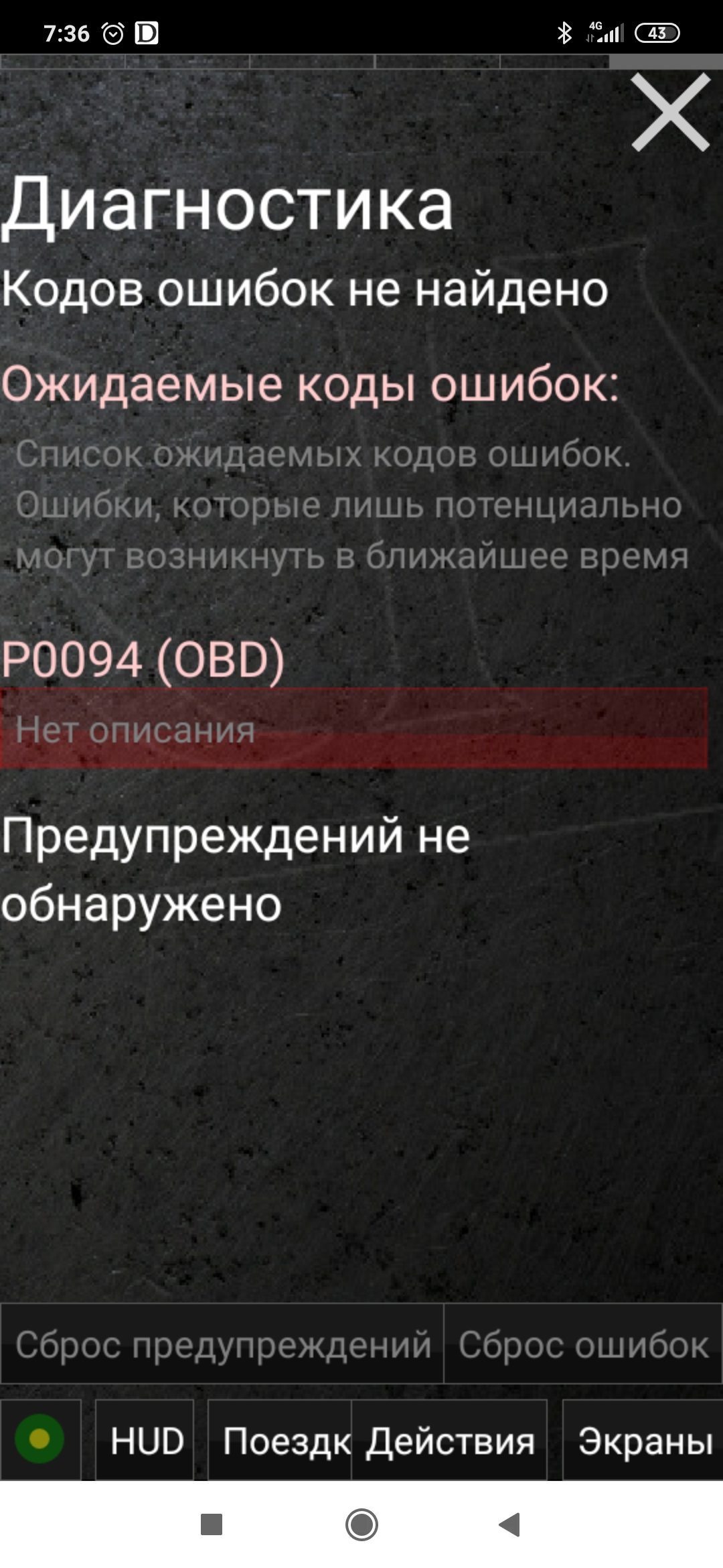

Почистил сегодня клапан, как и советовал n_dum, проехал, лампочка вроде больше не горит. Да, по ощущениям машина поехала резвее, да и расход вроде снизился.
Сам клапан не разбирал, отвернул регулировочный винт и продул клапан. Возможно степенью затяжки винта можно поиграть.
N_dum, ещё раз спасибо.
Вот такая выскакивала ошибка.
