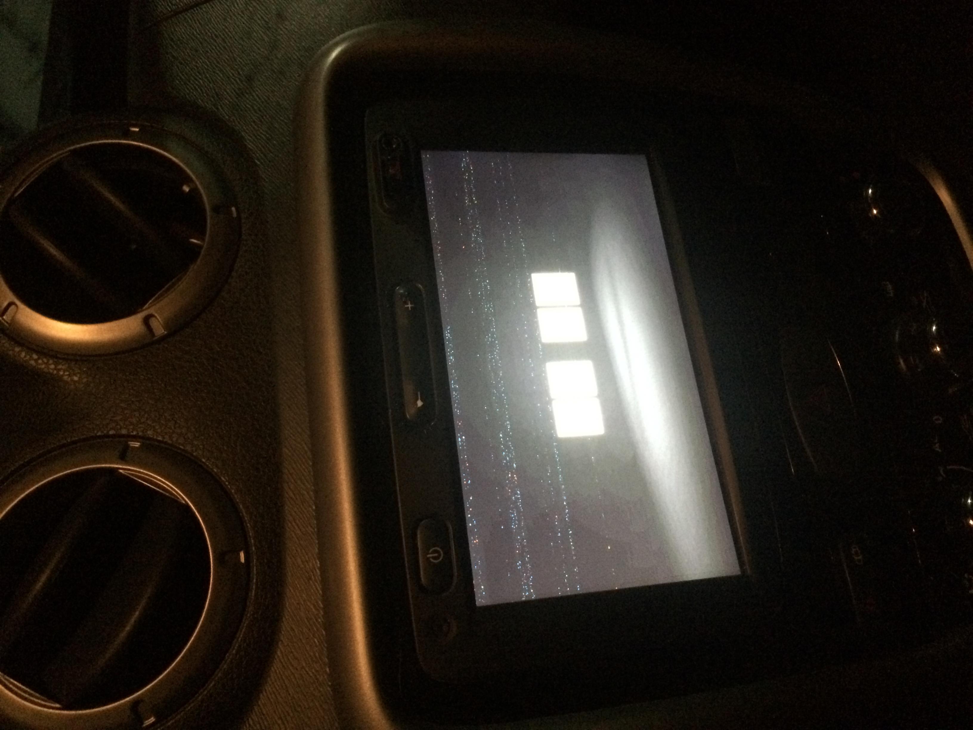

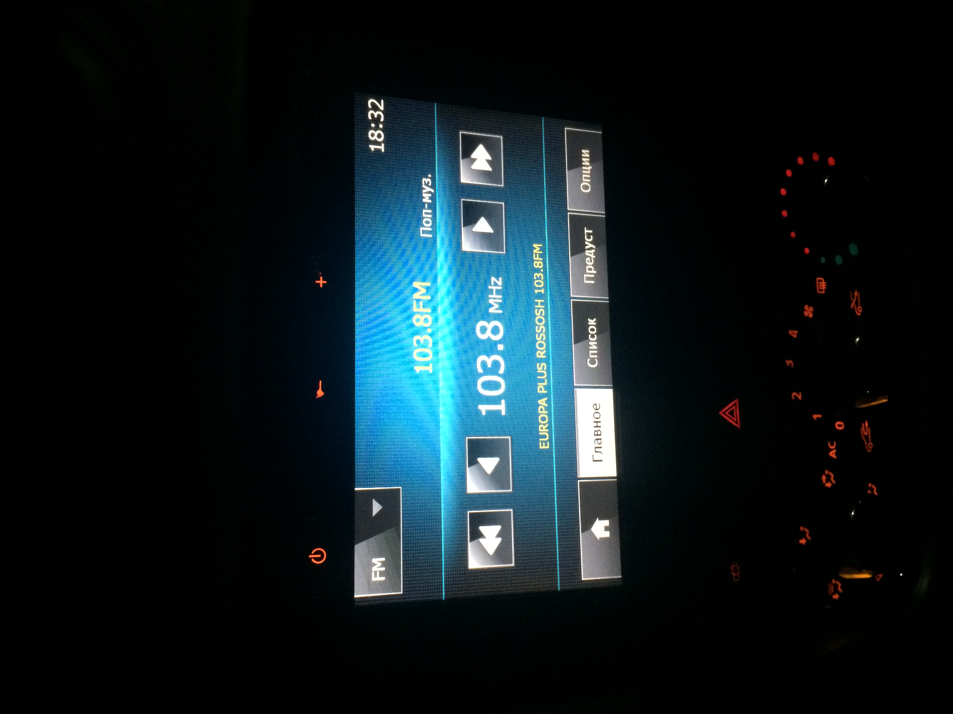

Добрый вечер коллеги. Версия прошивки 4.0.6.5 Может не по теме, но не ругайте сильно... недавно заметил следующую особенность: при выключении магнитолы, время не показывает, как будто помехи какие то... флешку извлекал, прошивку отключал, ничего не помогает... есть одна догадка, диоды в подсветке номера почти перегорели, ели светят, но сейчас холодно, менять не очень хочется.... сталкивался кто нибудь с похожей проблемой ?

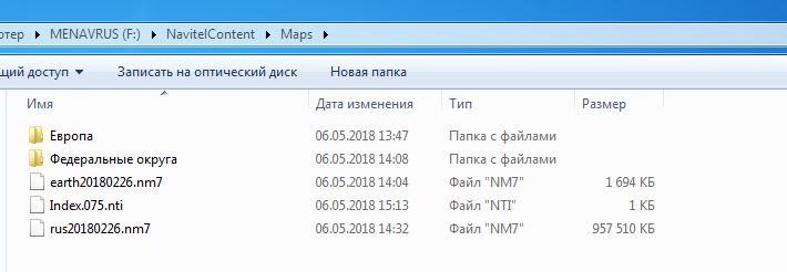

Товарищи, подскажите пожалуйста, какую наиболее последнюю версию Навитела можно поставить на Менаврус 4.0.5.2? Так, чтобы хорошо работала с новыми картами. Моя версия (Нивител 9.1) не подцепляет карты старше 2016 г.

Rain77,
Сообщение от Rain77
Самая крайняя на сегодня версия 9.10.2281 работает с картами релиза 2019Q3.
Смотрите ТУТ и ТУТ

Т.е. эта версия даже с моей устаревшей прошивкой может корректно работать? Пробки и дополнительный функционал меня сейчас не особо интересует.
Кстати, последний 7ways (скачанный с соседнего дастеровского форума) с последними картами от 2020 года вполне себе нормально заработал на моем устройстве. Но Навител как-то привычнее и больше по душе.
