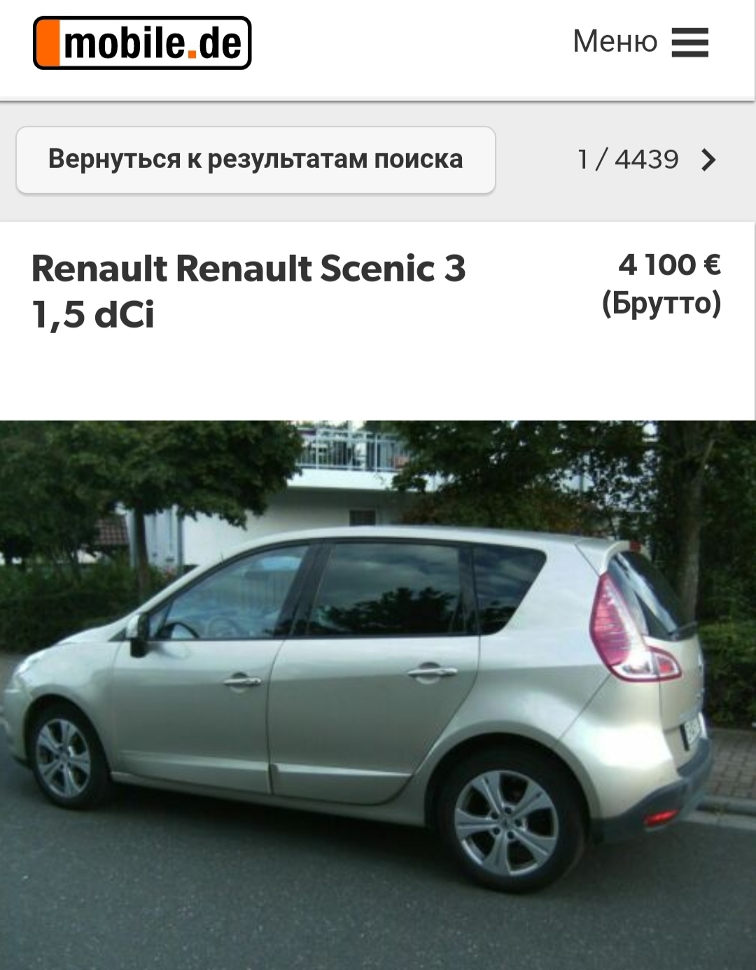

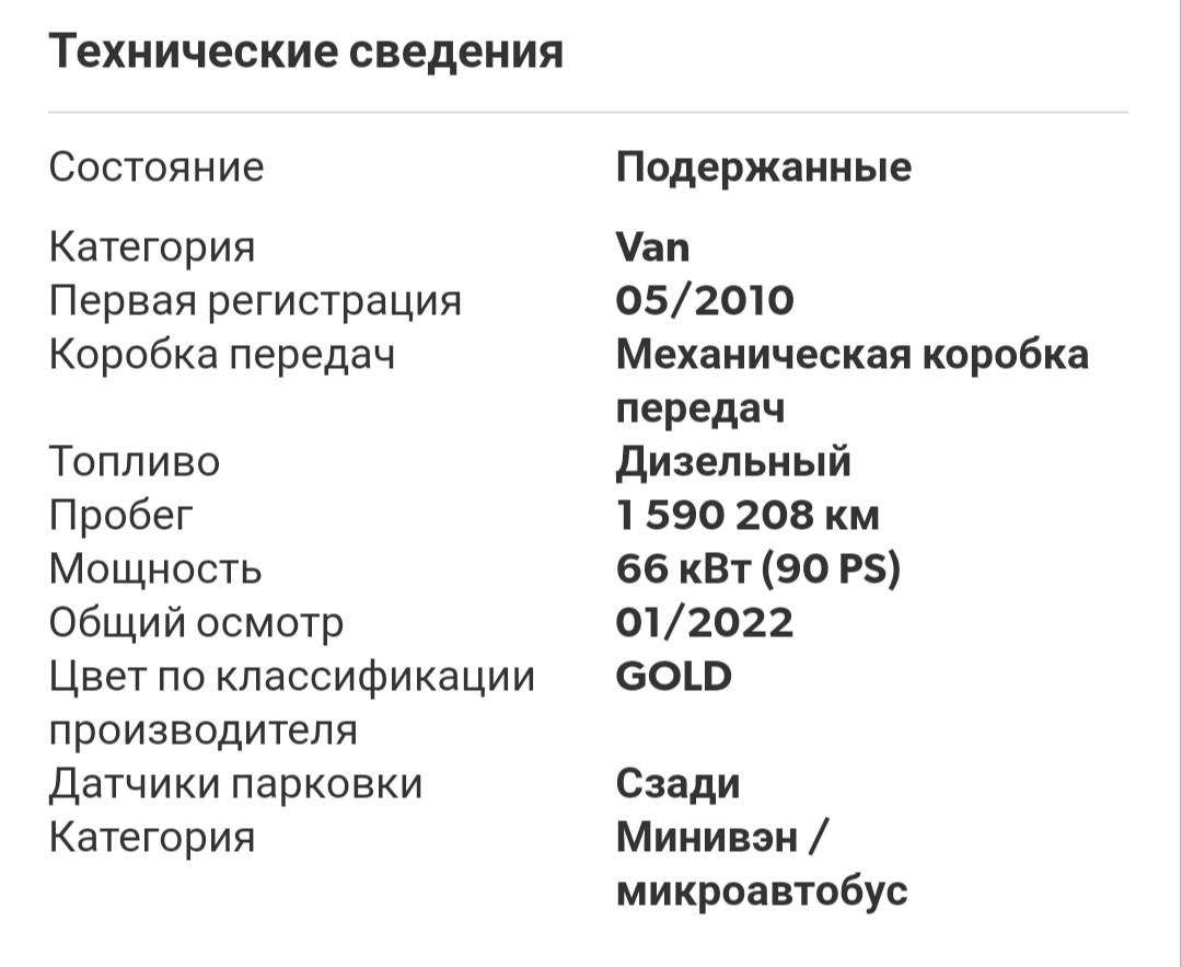

Интересный экземпляр попался. Чемпион по пробегу можно сказать. А учитывая его, вряд ли там было время менять масло каждые 7-8к ))) Да и Немчура наверняка не заморачивалась над этим

Я у нас в Екатеринбурге видел Рено Канго дизель в грузовом исполнении с пробегом 800 тысяч с гаком у дилера Рено.Все плановые ТО проходил раз в 15-ть тысяч у дилера,на очередное он и приехал(жаль водителя не было)(это я уже с мастером разговаривал,интересно же)...
