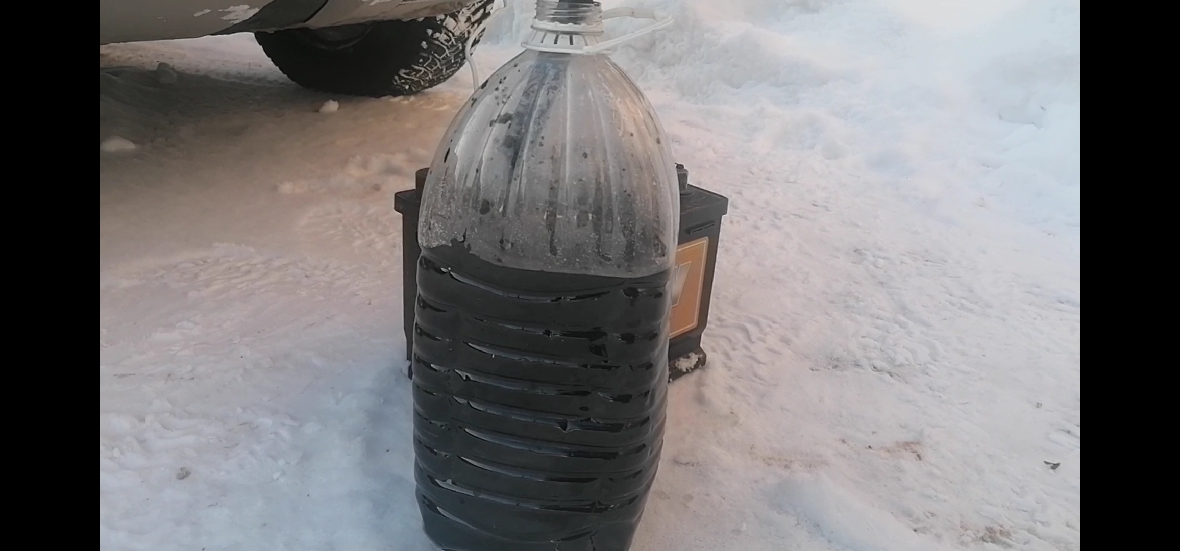

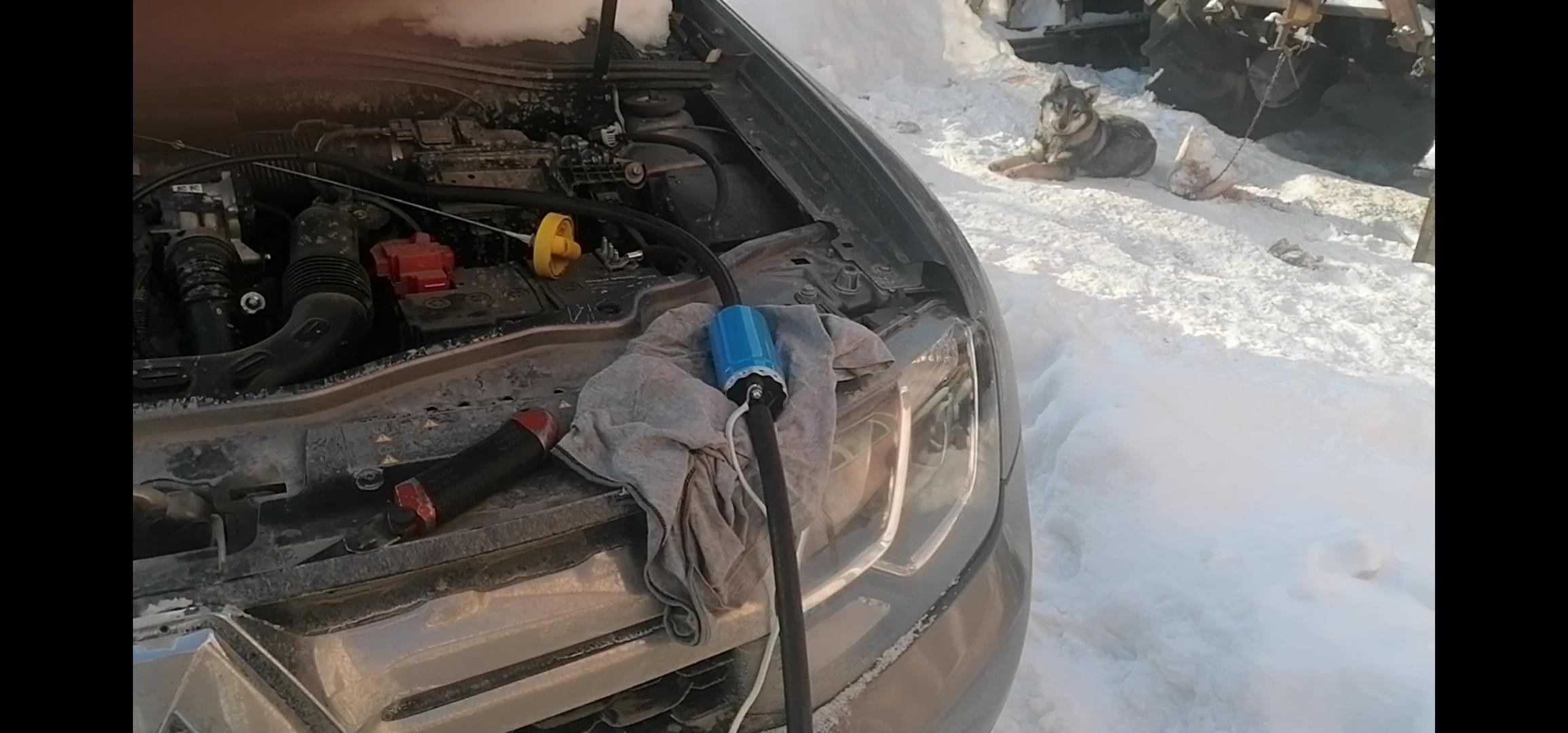

Насос рамный от газ-1450руб., трубка в картер (полиамид или подобная-жёсткая) 8мм внешний диаметр, шланг слива от насоса в ёмкость на выбор.
За 2 минуты 40 секунд откачивает.
