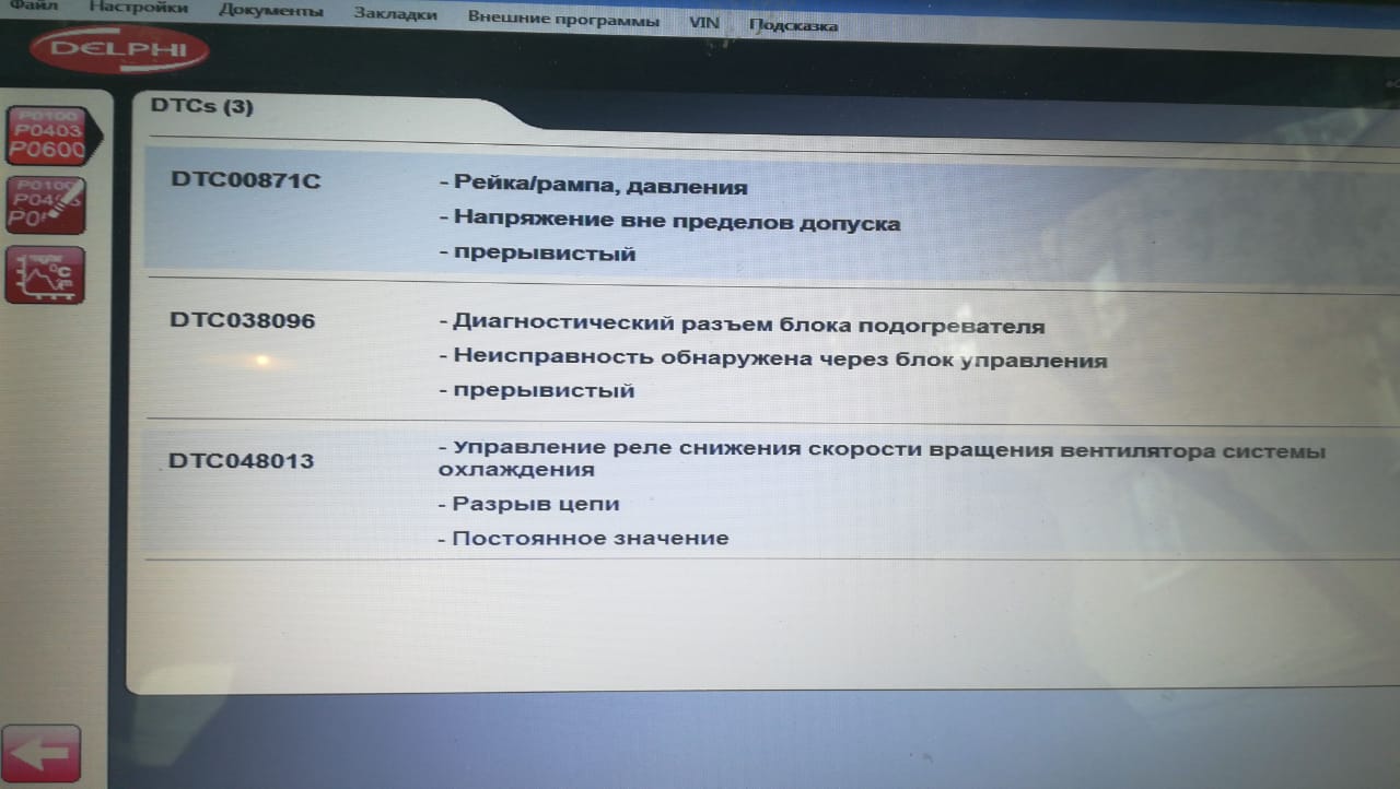

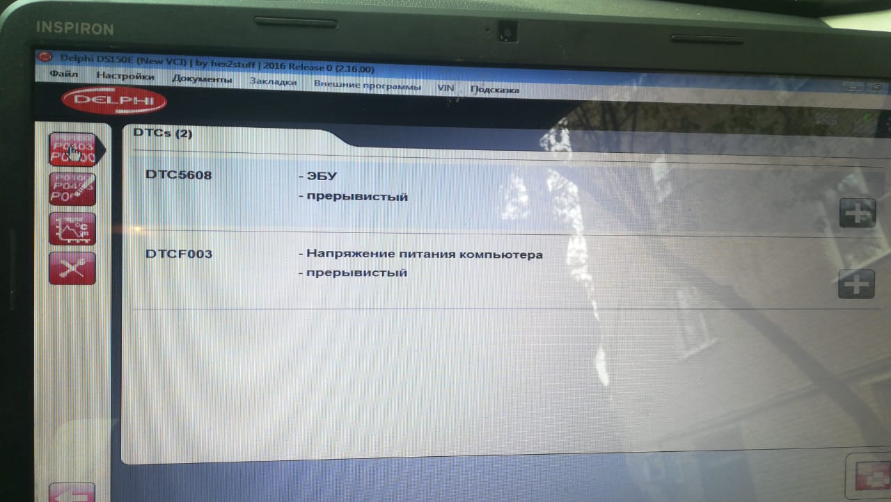

Коллеги! Ситуация следующая, и, по моему, может быть у Дастера с любым двигателем. Но, у меня дизель 2016г.
Если я езжу со скоростью до 100 км/ч то все ок. Но, однажды, в 2018 году двигаясь из Минска в Москву, дождь, на скорости более 110-120 км\ч, на накате загорелась пила и АБС. Остановившись на 10 и более минут и проехав более 2-3 км ошибки пропали. И так продолжается до сегодняшнего дня. Считывали ошибки: проблема правого заднего датчика АБС, после удаления ошибок и некоторого времени стали выскакивать другие коды, а эта исчезла.
И все таки: может у кого было, что проездив некотоое время со скоростью более 100 км\ч выскакивает пила и АБС, а потом, после 10 мин, все скидывается?
