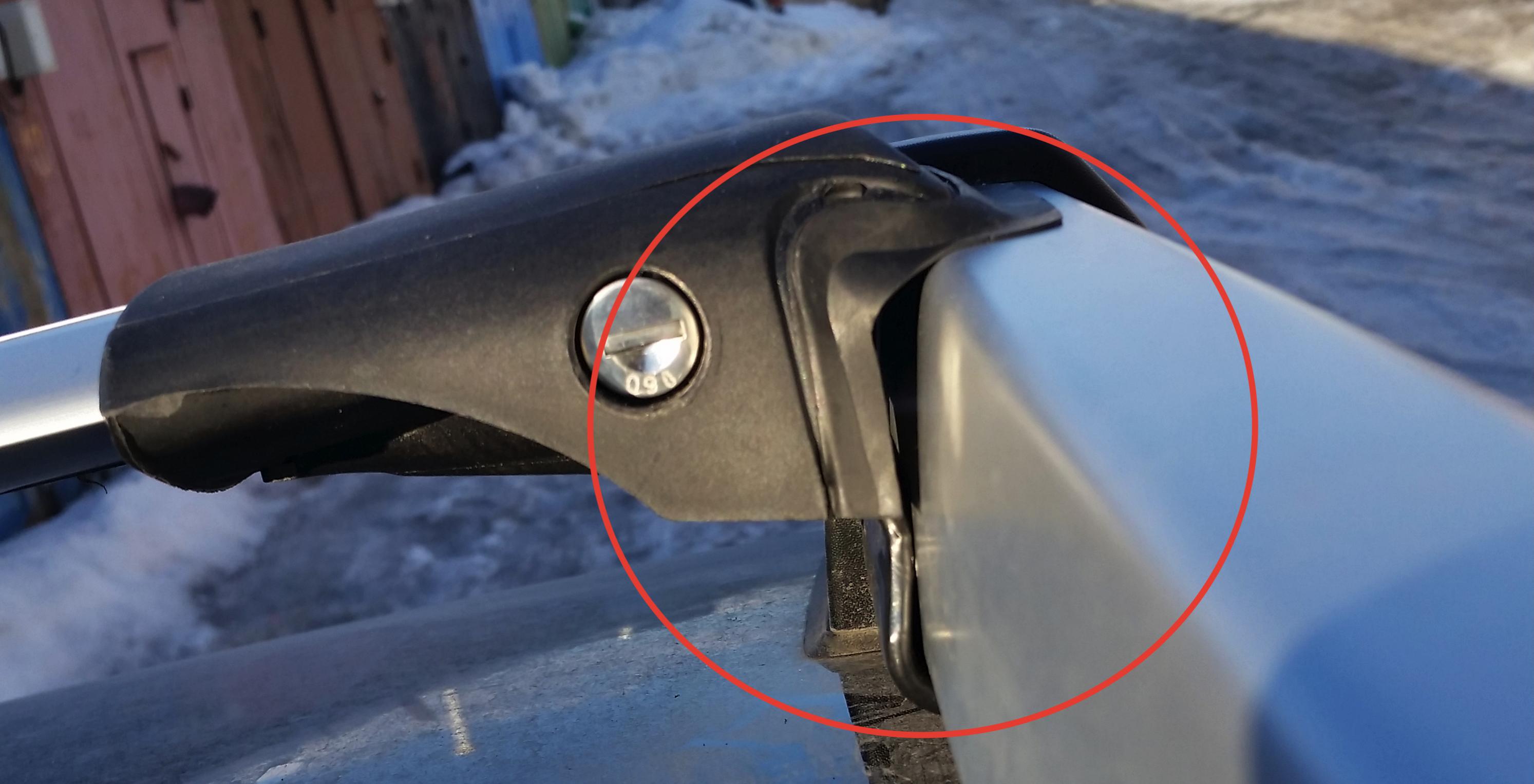

Grundel, добрый день,
а можете сделать фото еще ближе? Конкретно интересует ракурс как на фото.
Как я не пытался поставить Фико на новый Дастер, у меня все-равно получается как на фото. Хочется понимать, это у всех так или только у меня?

Конечно сделаю, но завтра - уже темно.
Походу Вы не выдвинули до конца крепления, там вроде есть приличный запас.

Спасибо.
Сама опора выдвинута на максимум. Чтоб подвинуть к рейлингам плотнее, нужно отверстие под болт в скобе перенести дальше к центру крыши....
Если у Вас все нормально, то буду новые скобы у Фико просить.

Да брат Cadbury, должен признать я погорячился. Хотя когда ставил вроде все плотно было... Есть подозрение, что релинги не имеют достаточной жесткости, если прикладывать усилие от центра крыши в поперечном направлении. Что и происходит в нашем случае. Ну и конструктивно решение крепления багажных дуг не на высоте оказалось. [IMG]  [/IMG]

Grundel, спасибо за фото!
Х р е н о в о это все, скобы у "Фико" кривые, я этот багажник на 2 разных рестайлинговых Дастера пытался поставить и везде такая фигня.
Попробую скобы напильником доработать. И пообщаюсь с "Фико" на предмет доработки скоб, люди там адекватные.

Вчера установил себе такой же Фико. Выглядит так же как и на вашем фото. Но думаю главное, чтобы держался крепко. Может когда-нибудь скобы они доработают, тогда можно будет их отдельно приобрести.
