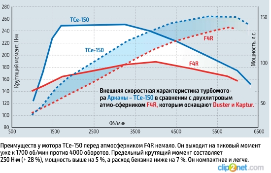

Вот по тех.док. 1.3 250н/м с 1700 до 5250))) у дизеля 1.5 240н/м 1750-4000

Сообщение от shum64
Из журнала "За Рулем": Загонять турбомотор в зону высоких оборотов не стали, а настроили на оптимальную работу в пределах полки крутящего момента — от 1700 до 3400 об/мин.
