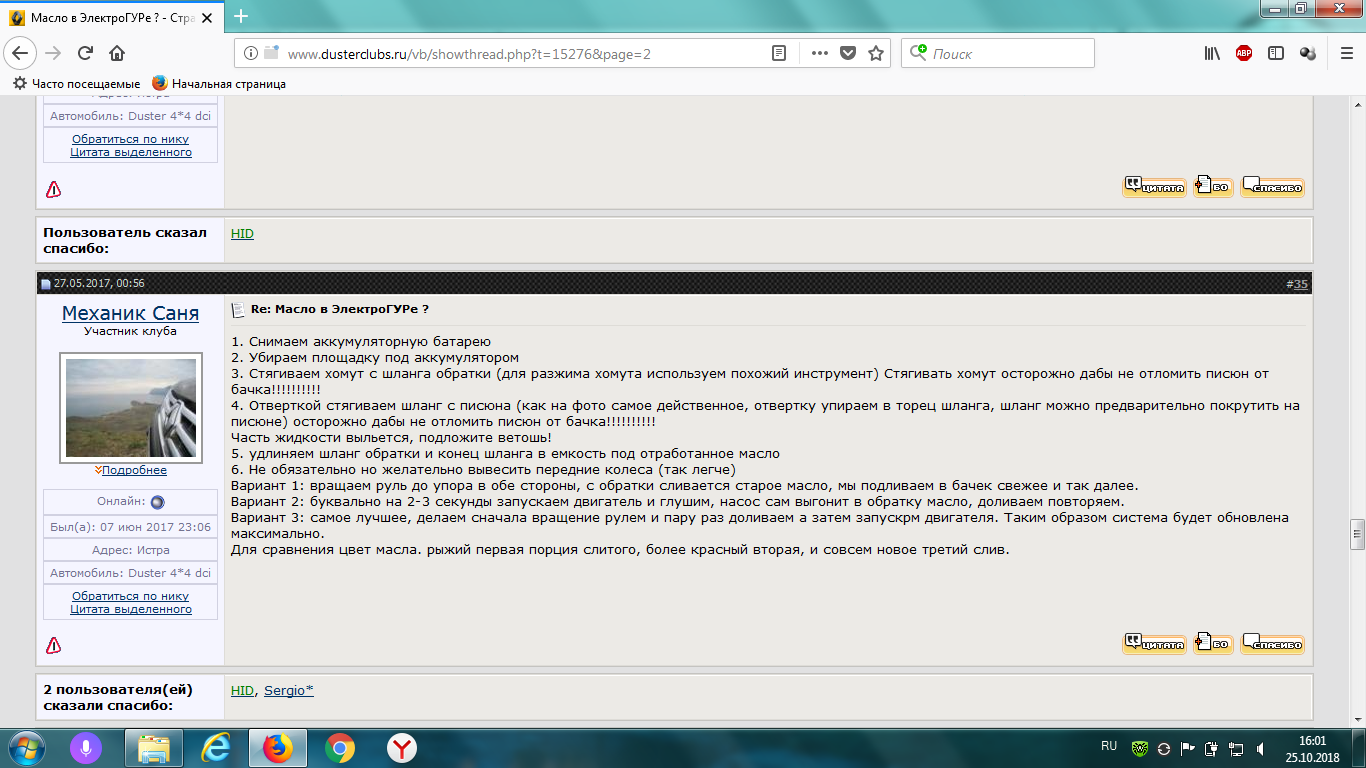

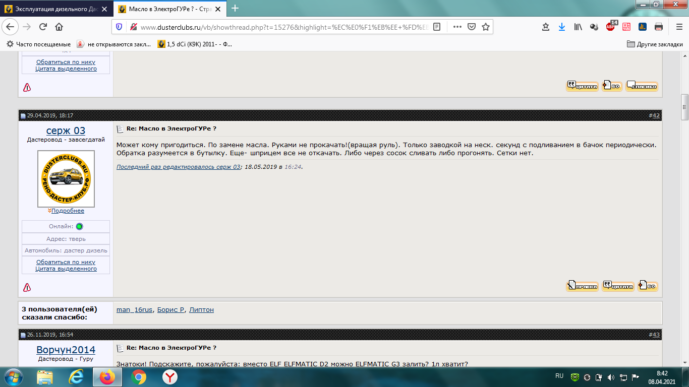

Сообщение от serg_vrn Посмотреть сообщение
Можно подробней. Чем откачиваете из бачка - шприцом жане, клизьмой, через какую трубку, там ведь типа приливной стакан сбоку от бачка, т. Е. Вот так просто до дна не достать? Есть ли внутри сетчатый фильтр. Скидываете ли шланг обрати при этом? Говорят, он прикипает и отвод обрати легко отломить? Я попытался посмотреть фото бачка на автодоке, так он отдельно не продаётся. Только вместе с насосом за 24000руб.
Вроде все понятно. Крутить руль не надо!!! Это не канает!! Только заводкой на неск. сек. с подливом. 1 литр на промыв.1литр на залив. Шланг снимаем аккуратно отверточкой. Крышка да- прикипает ,но откручиваем.

Заменили мне жидкость в ЭГУРЕ. Выполняли работы "сбежавшие от ОД". Вначале выкачали вакуумом содержимое бачка. Потом, не снимая аккума, но сняв защиту, щиток пластиковый сбоку от локера, и отогнув локер добрались до шланга обратки. Сняли его с бачка, перезавели его под радиатор и вращая руль вправо влево слили из рейки. Вращали долго, раз 10. Потом надели все обратно, шприцом для трансмиссионки (литровым) залили в бачок. Опять крутили руль раз 10 и подливали. Только после этого завели. Все это на подъемнике. Промывать не стали, оценив степень засранности слитого. В бачке оно выглядело коричневым, слитое бурокрасным. Пришлось возвращаться - во время манипуляций осщелкнулся каклй-то патрубок на интеркуллере. Когда-то читал о нем на форуме. Защелкнули обратно. Цена вопроса 1200 руб. Ренаултматик Д2 привез с собой (около 700р)
Вывод. В одиночку бы угребся сам менять. Есть операции в 4 руки. Нужны также или два домкрата или подставки под кузов.

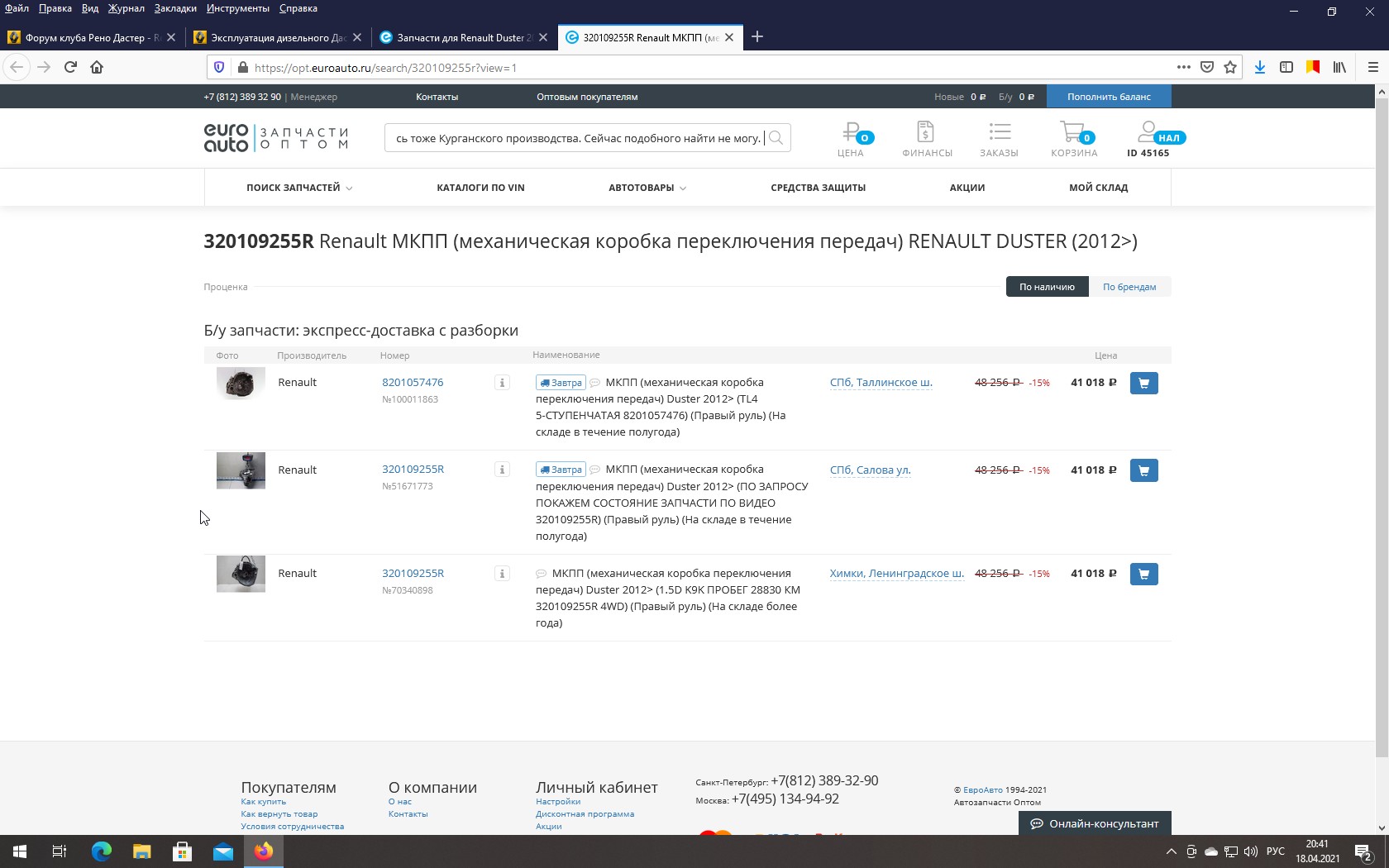

Сообщение от jonsonkaz Посмотреть сообщение
Парни, нужна КПП б/у на дизель дорестаил 2012г Не знаю где искать. Может у кого есть информация позвоните мне тел. 8-919-106-8842
цена будет без скидки. если будет нужна то по поводу скидки пиши в личку. У них горантия , возможность установки. и проверка до 14 дней
