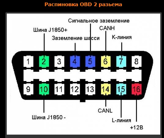

Удалил неверную фоту. Хотя она с форума.

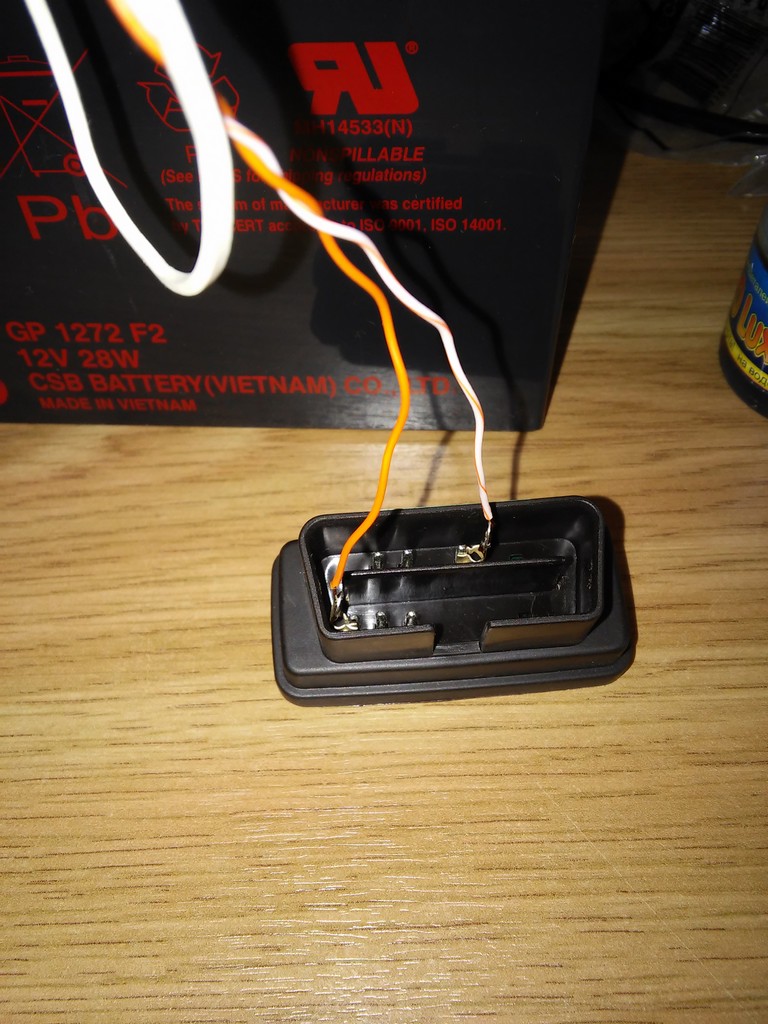

Я даже не пытаюсь вникать в то, что вы пишете про подключение. Просто поделюсь своим наблюдением, может оно вам всем поможет в чём-то.
Когда я испытывал С-590 в "лабораторных условиях", подал ему только 12В. Он включается, грузится и, примерно, через 1 минуту (если не играться с кнопками) уходит в дежурный режим. Ровно тоже происходит если его включить на не заведенной машине (ключ на нейтрали). После старта двигателя он через разъём начинает понимать, что машина работает и в дежурный режим уже не уходит.
P.S. Тут кто-то переживает за "определение протокола"! Как вам мешают жить несколько секунд на его определение? Погладьте свою пассию по коленке эти несколько секунд, если совсем нечем заняться.

Сообщение от Михалыч35
Может кому пригодится.
МИХАЛЫЧ!!!!!!!!!!!! трапецию нарисуй вместо прямоугольника!!! Там циферок нету (у мультитроникса) (я уже писал об этом и фотку выкладывал). Впрочем, с учетом того, что не все штырьки установлены, можно сообразить что к чему. Но лучше подрисуй трапецию. Хотя, там у тебя разрыв в прямоугольнике. Это, вероятно, ключ - разрыв в пластмассе. КСТАТИ, НЕ УВЕРЕН, ЧТО ТВОЯ СХЕМА ПРАВИЛЬНАЯ! Ещё раз привожу свою подачу питания (реально работоспособную). Отличается подключение земли!
Я кажется, понял, у тебя 14 контактов. Может так и есть на старом дастере, но на новом 16 контактов (OBD2)
Уточни, чтобы не путать людей.
Последний раз редактировалось Далп; 08.04.2016 в 22:00.

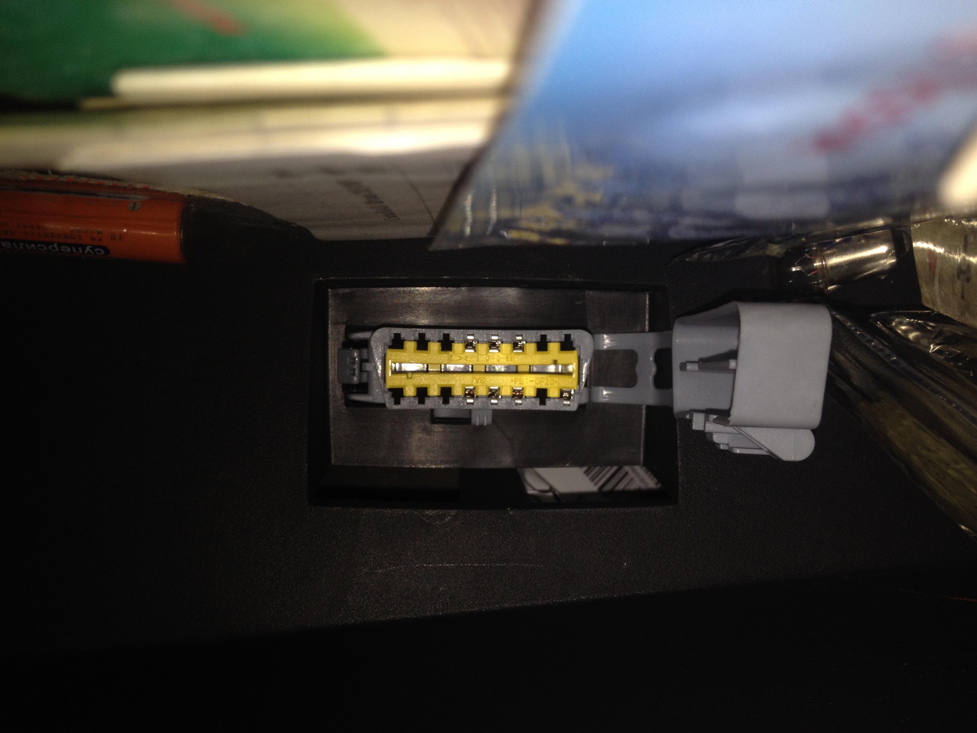

Не,я не умею. А у меня вроде есть циферки на разъёме. Ну и в таком виде мы смотрим на него в бардачке. Я кстати писал раньше,что питание от зажигания,взял именно с 1-й ноги разьема. И Ничо никуда не тянул. Поди и габариты можно попробовать взять,но мне этого пока не надо. Да с ДУТом можно поиграться,кому интересно.
А как ты умудрился в свои 14 контактов дастера воткнуть вилку мультика на 16 контактов?????

 А я чо считал? Наверное тута неверно. Но это с форума где то взято.
 А я чо считал?
Ты разместил липовую схему, либо тебе надо уточнить для чего она.

Удалил. Спасибо подглядел.
Не за что. Вот пользуйся:

Это вы кому и в связи с чем написали? Те, у кого прибор в руках, вроде и так понимают. Там без вариантов.
А переходник, как я и писал - поганый. Маркировки контактов нет (для несамоделкиных, впрочем, и не надо), точность отливки страдает.

А переходник, как я и писал - поганый. Маркировки контактов нет (для несамоделкиных и не надо), точность отливки страдает.
Видимо это Вам так "повезло". А вообще проблема не стоит выеденного яйца.

Если у людей есть надфиль и заточной станок, чтобы заточить его как стамеску, то проблема действительно "не стоит выеденного яйца". НО ТАК БЫТЬ НЕ ДОЛЖНО У ДОСТОЙНЫХ БРЕНДОВ!!!! Своими действиями я, собственно, и доказал, что проблема решается несложно. К чему был ваш пустой пост, "не стоящий выеденного яйца", остаётся для меня загадкой.

На рестайле по сравнению с дорестайлом распиновка OBD другая, отсутствуют пины 7, 15 отвечающие за К, L линию, что логично. Присутствуют 12, 13 - ОЕМ производителя. Что он туда вывел - одному богу известно. Схем на рестайл так и нет?
